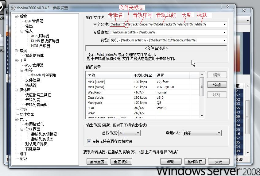

很多人抱怨QA350/550屏幕约等于无,下面介绍我用Foobar2000转换整张专辑的命名规则以最大限度利用350的屏幕。
先看下我的Foobar2000转换设置。

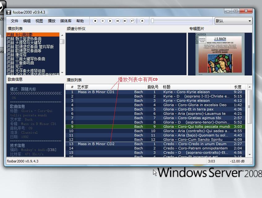

实际转换一个列表:

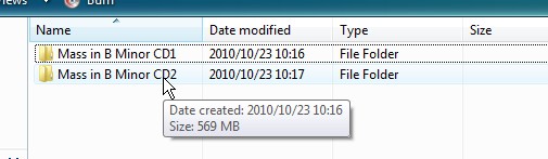

这个列表有两CD,转换后的效果:

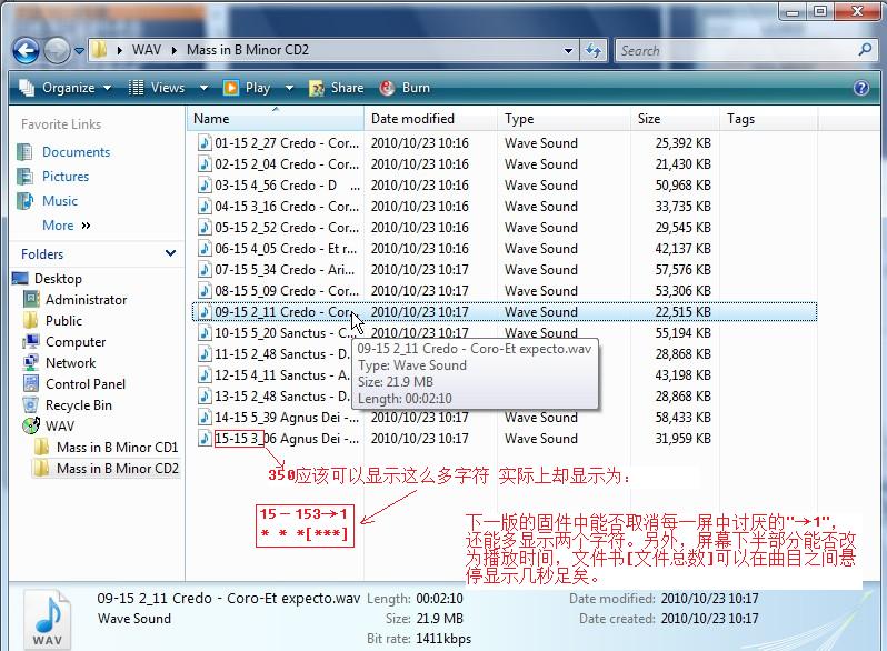

自动生成以专辑名命名的文件夹,看看文件的情况:
文件名中加入音轨号-音轨总数的好处是你可以知道当前专辑/文件夹的播放进度。限于屏幕,文件名中加入的时间信息只能看到一个字符。

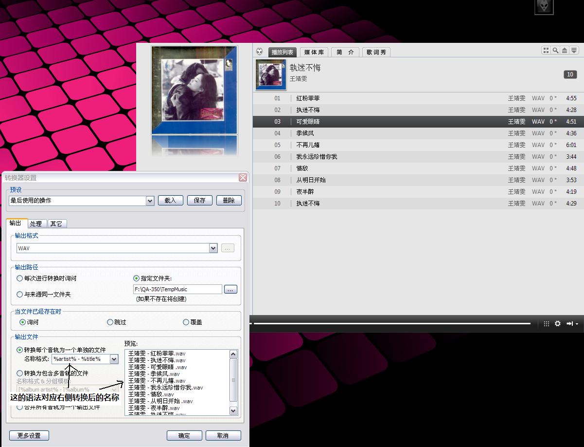

我一般都用TRACK01、TRACK02这样的文件名就OK, 因为通过当前曲数很容易知道是哪一个文件夹,然后TRACK02这样的文件夹也可以显示得很全,这样一看文件名与当前歌曲数就知道是哪首歌了。
—>1是什么目的呢? 因为很多歌曲全面很多字符是相同的,这样因为LCD只能显示部分字符,这样显示的歌曲名就是相同的,为了区分增加了—>1、->2、—>3....加与区分。
