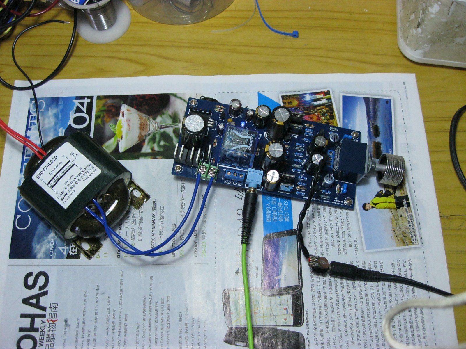

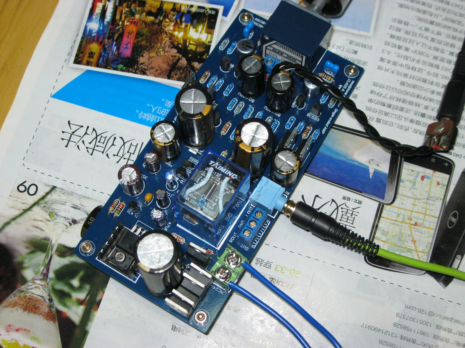

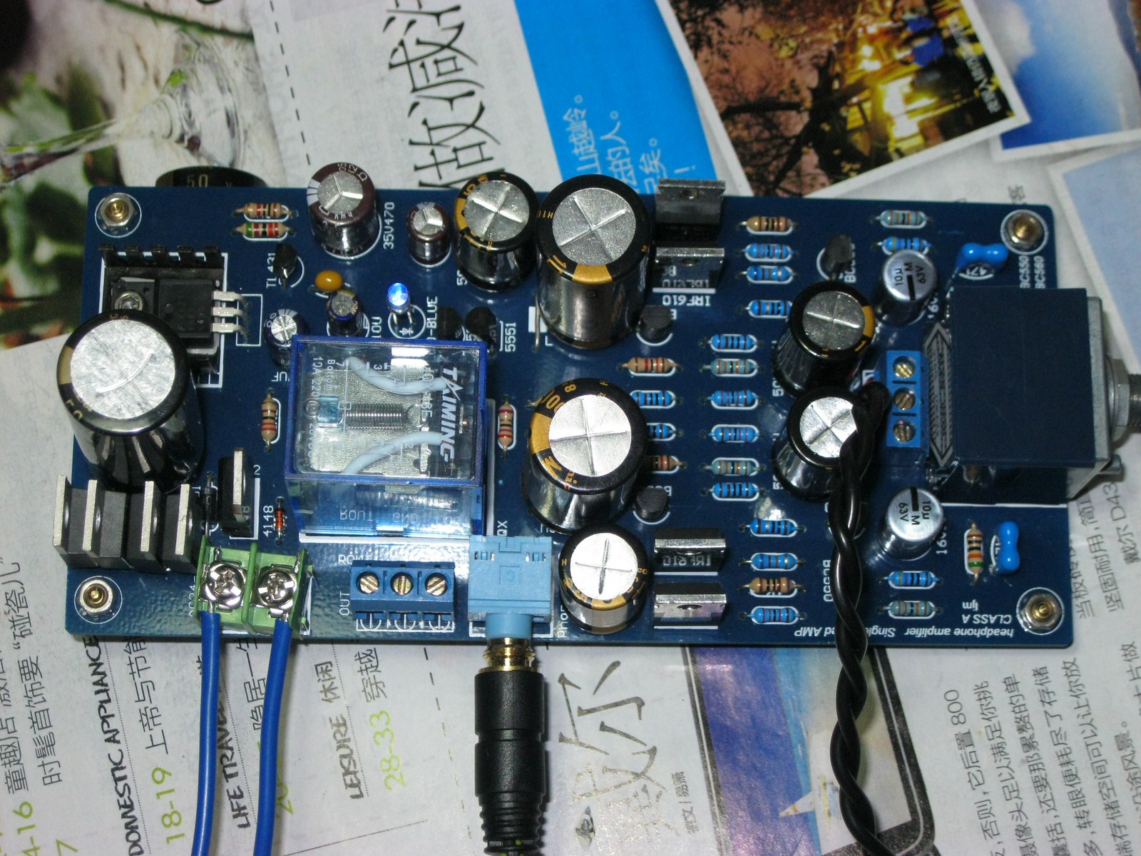

这是刚焊完的电路板。

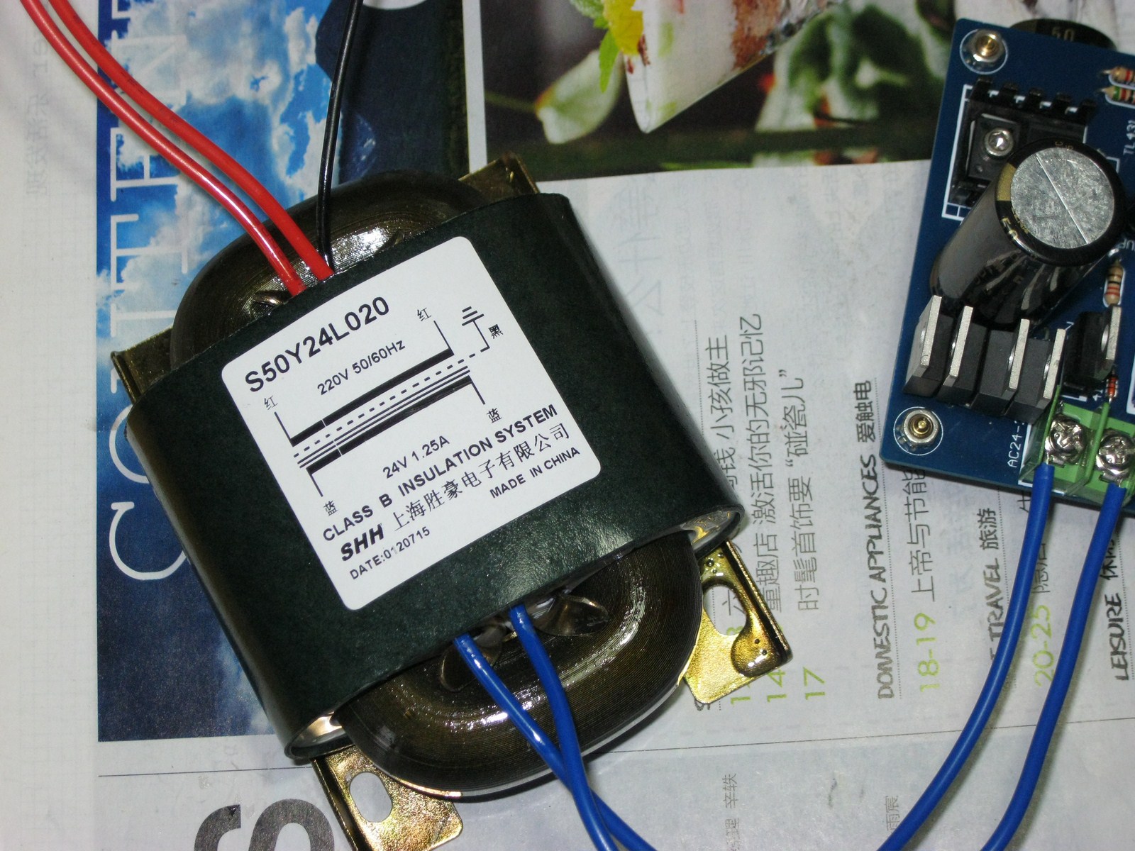

R型变压器,30VA

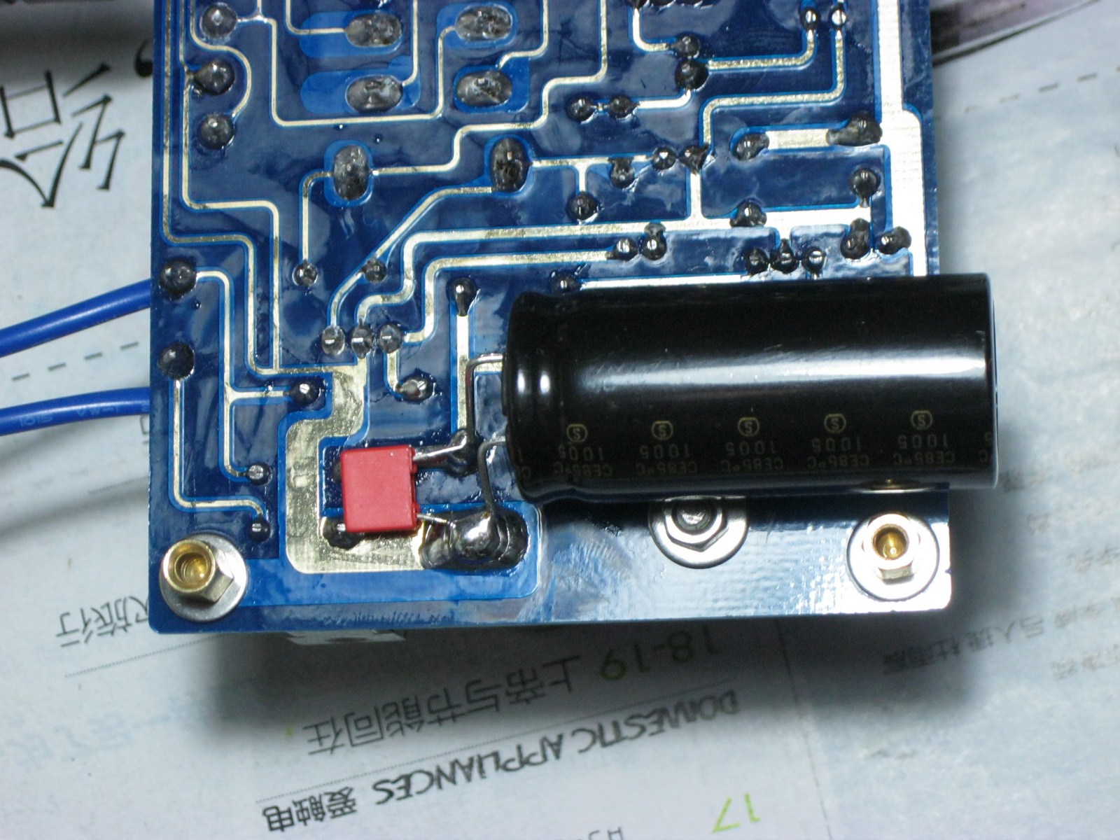

反过来看看,是俺自己并的滤波电容,还有一颗小仙丹。

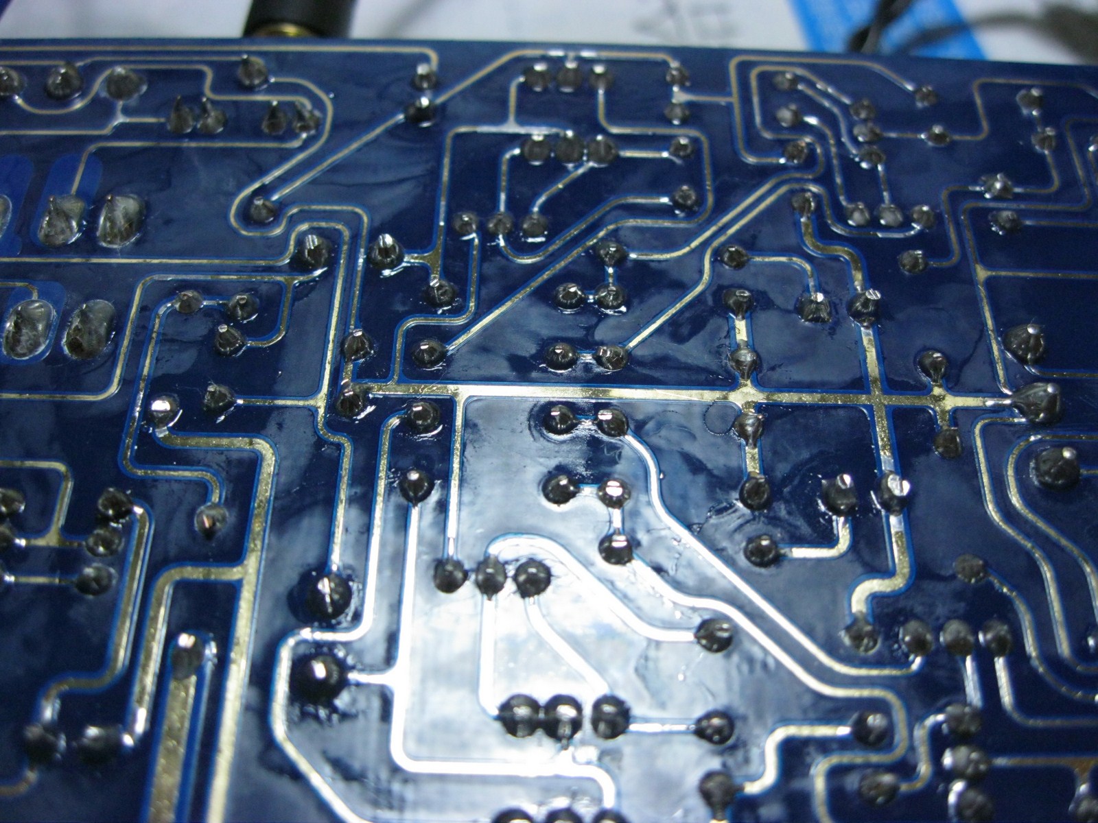

走线面,没有洗板水,用酒精擦成了大花脸。图片点击可在新窗口打开查看

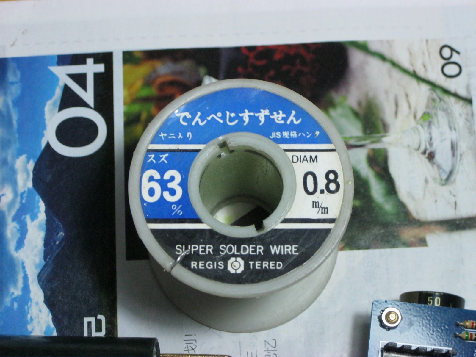

俺用的焊锡,很久很久以前买的,很好使。

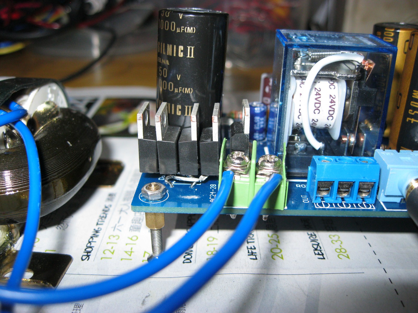

整流原来是一个迷你全桥,那叫一个小。被俺毅然用四颗安森美快恢复二极管替换,就是有点挤。

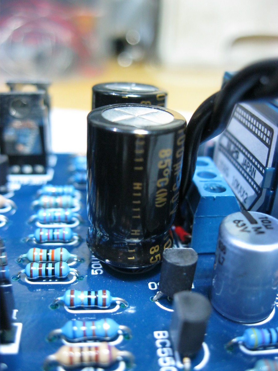

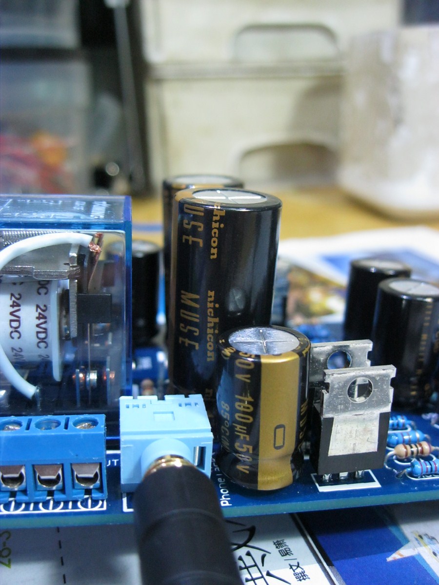

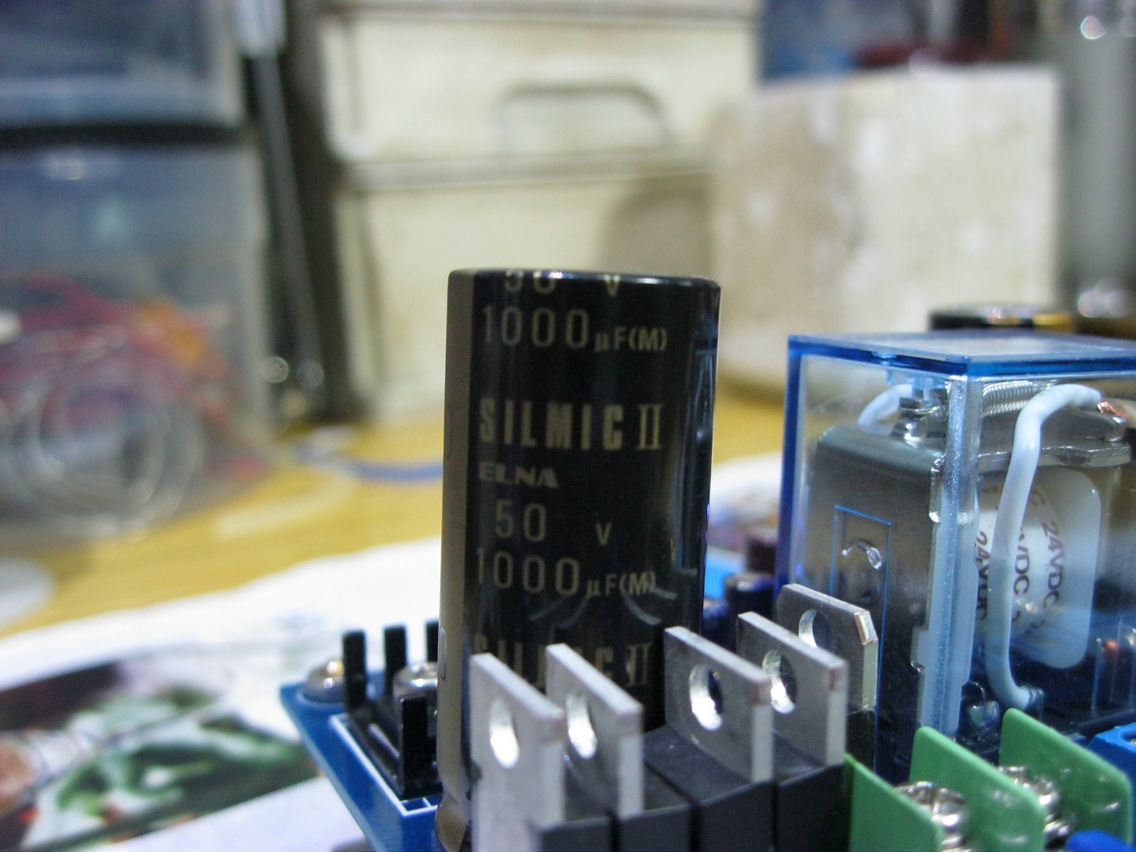

主滤波,ELNA Rfs silmic II 正反两颗

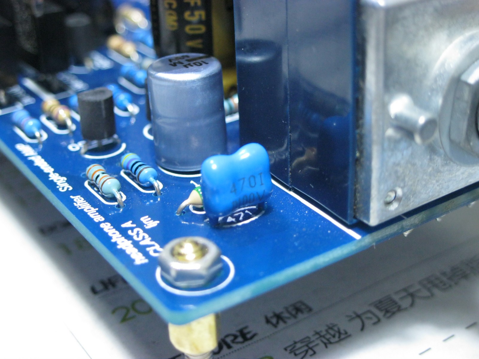

飞利浦的小蓝帽
军规银云母,很贵哦。图片点击可在新窗口打开查看

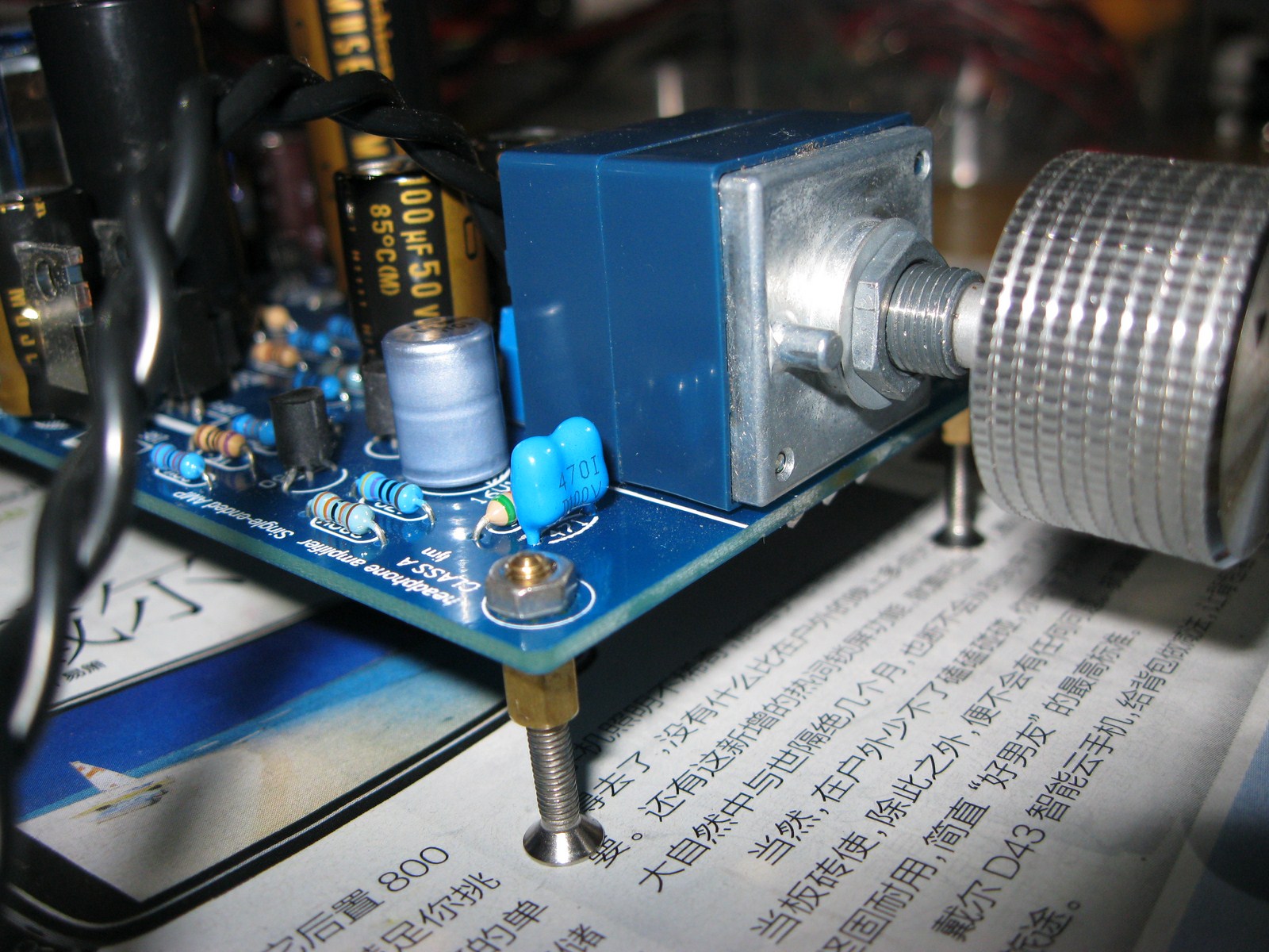

ALPS 27型电位器,烂大街了。

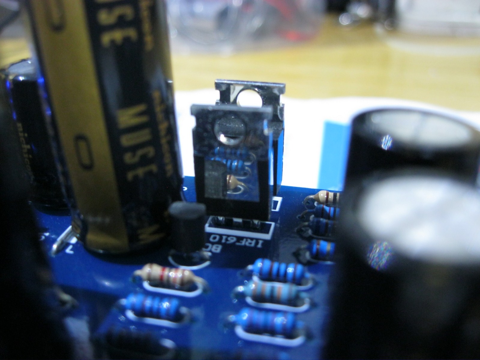

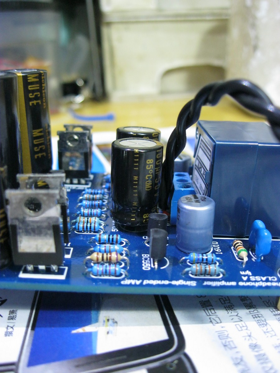

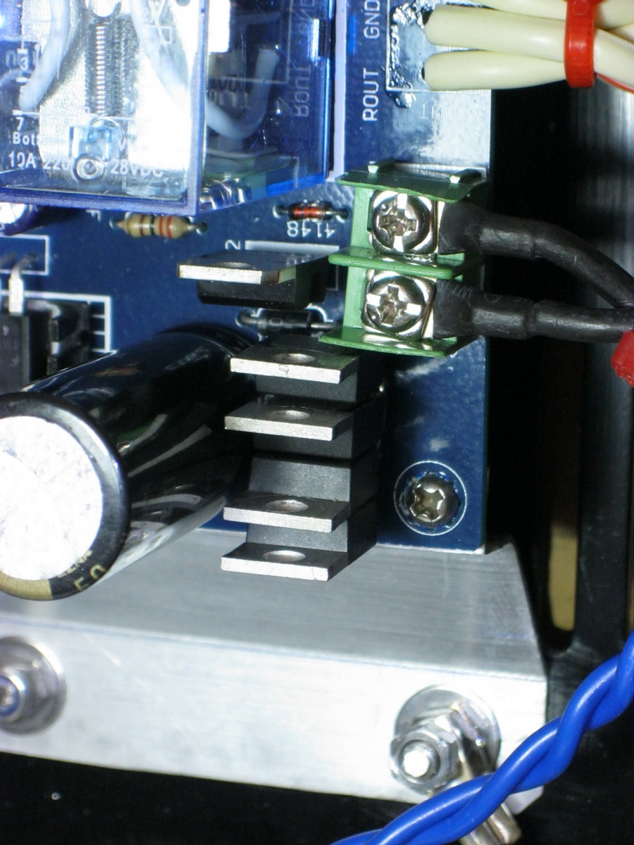

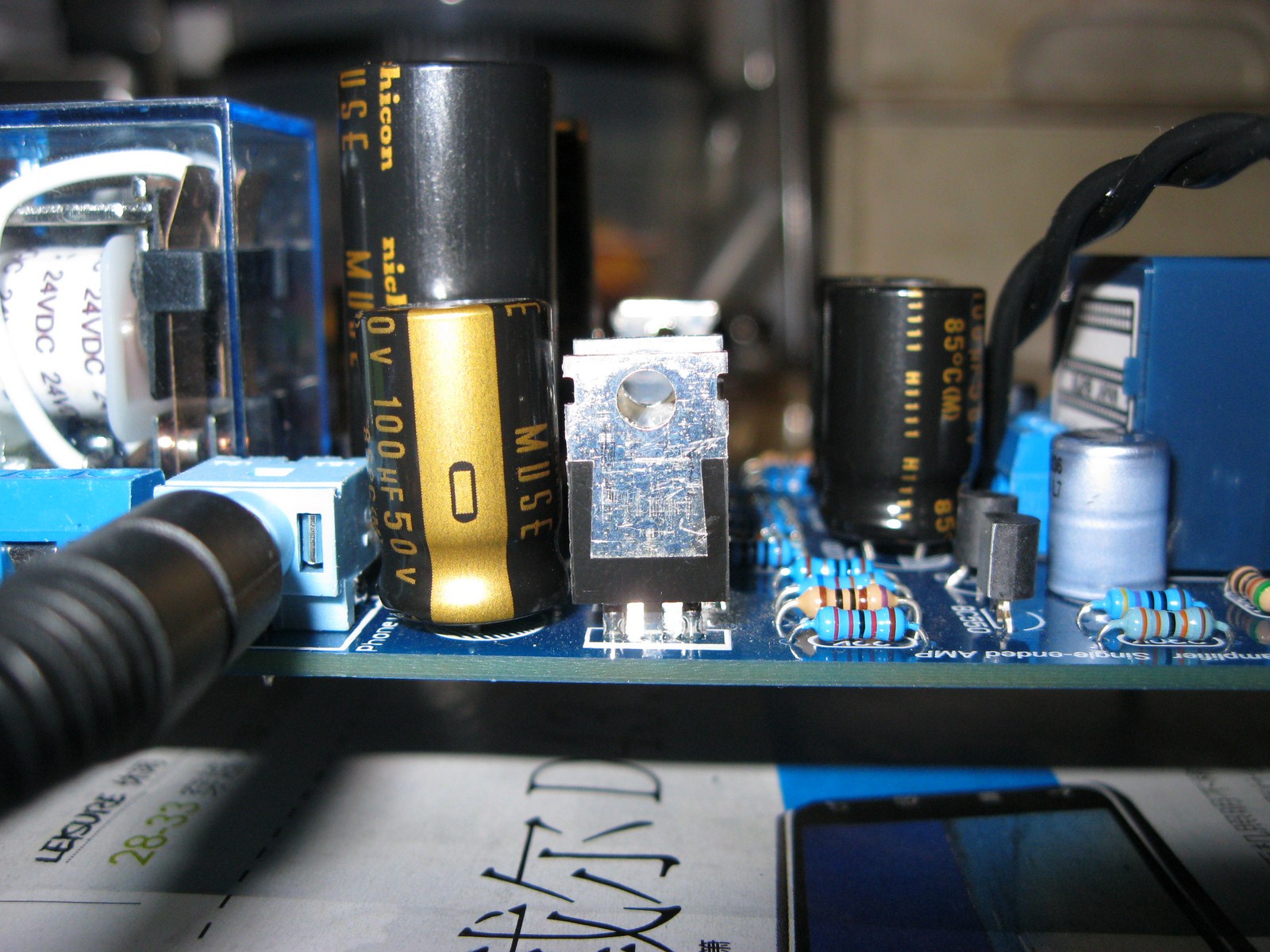

四颗 IRF610 场效应管,工作在甲类模式,非常热。

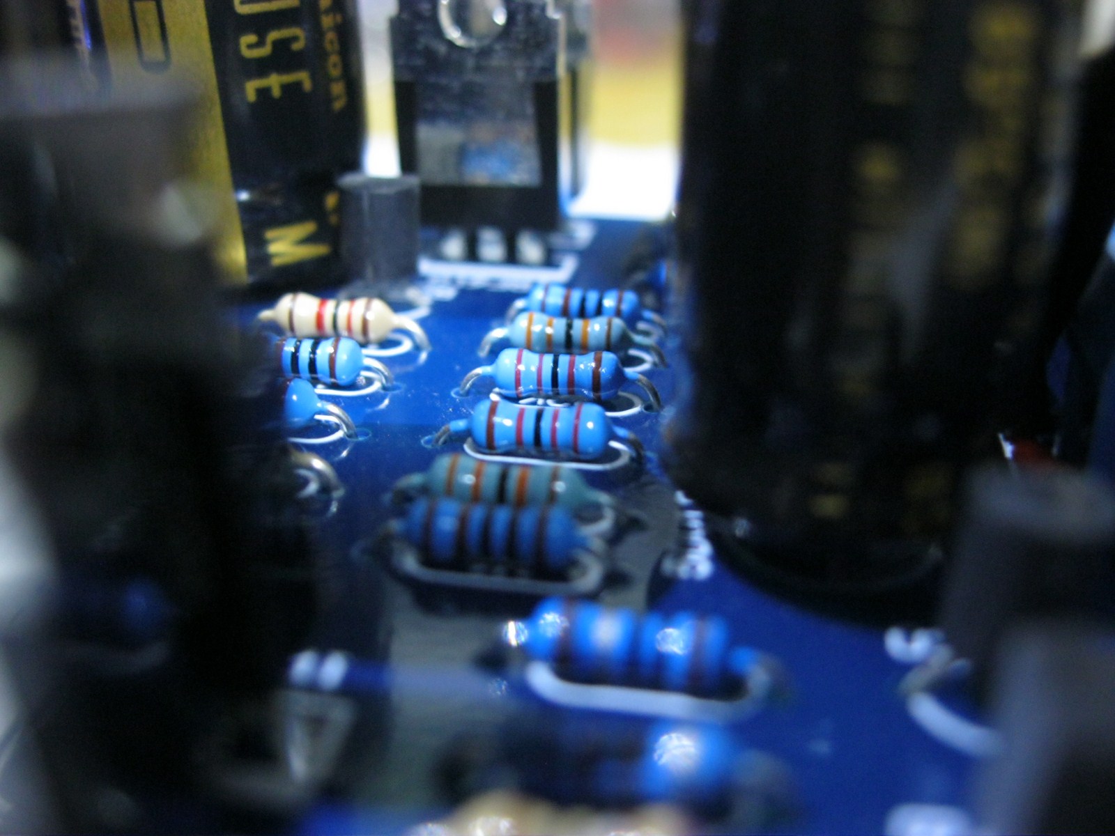

小电阻们,有非常普通的,也有很昂贵的哦。

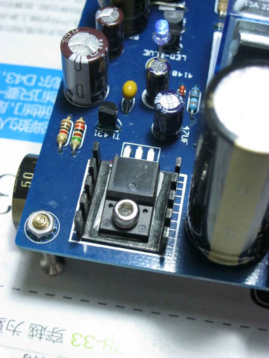

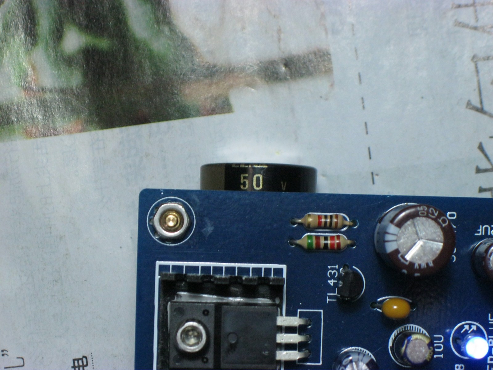

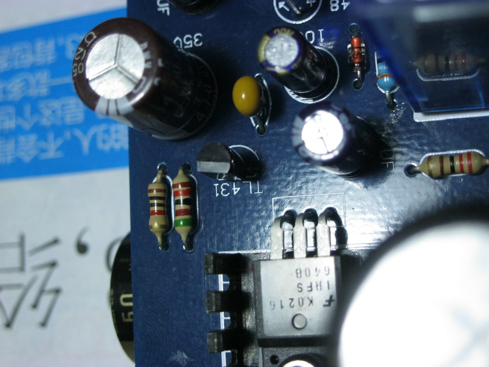

稳压没用常见的78系列,而是用精密电压基准源TL431+场效应管IRF640的方式。

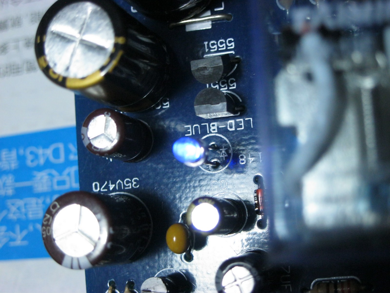

一颗小蓝灯。图片点击可在新窗口打开查看

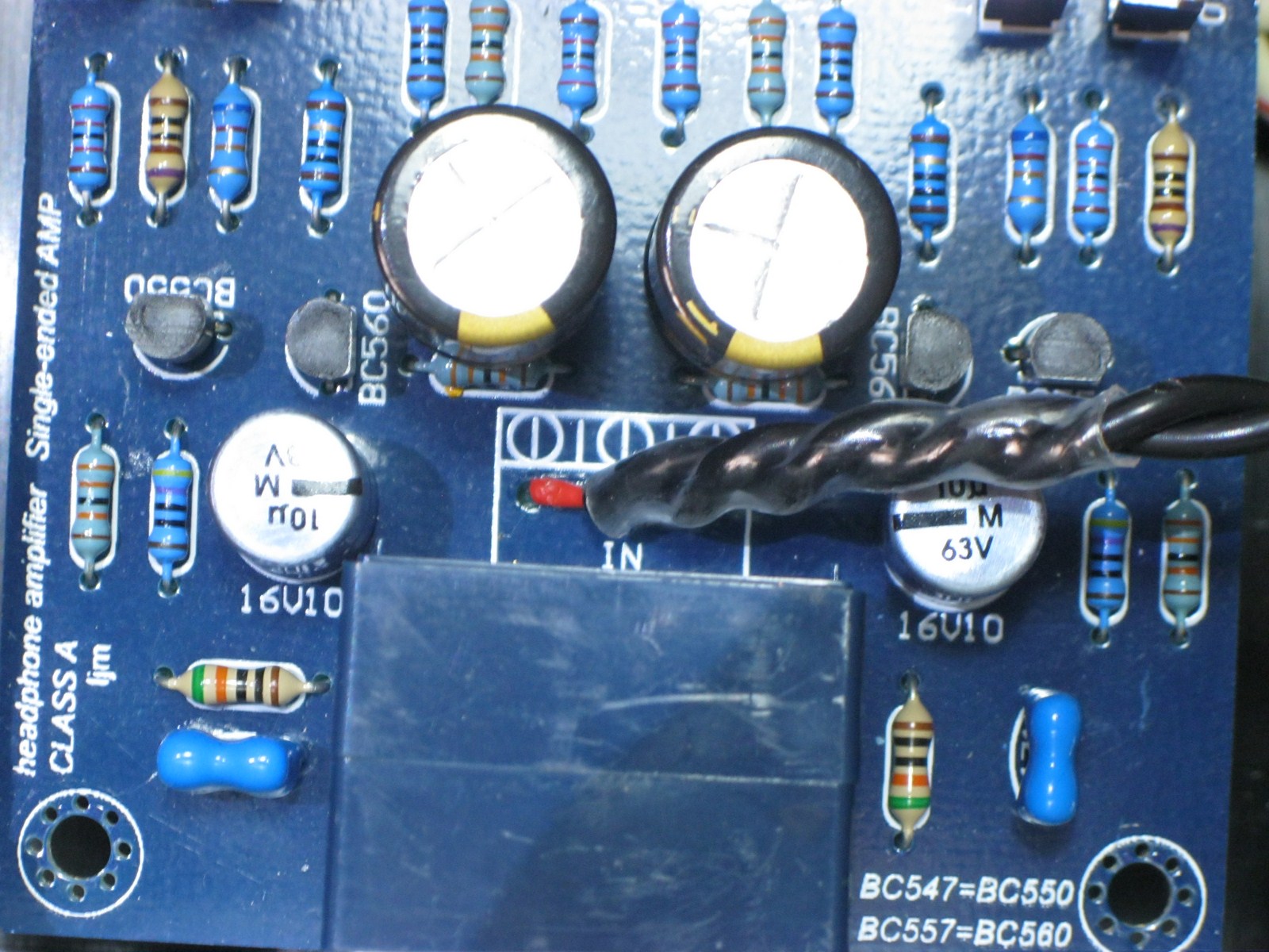

信号输入。

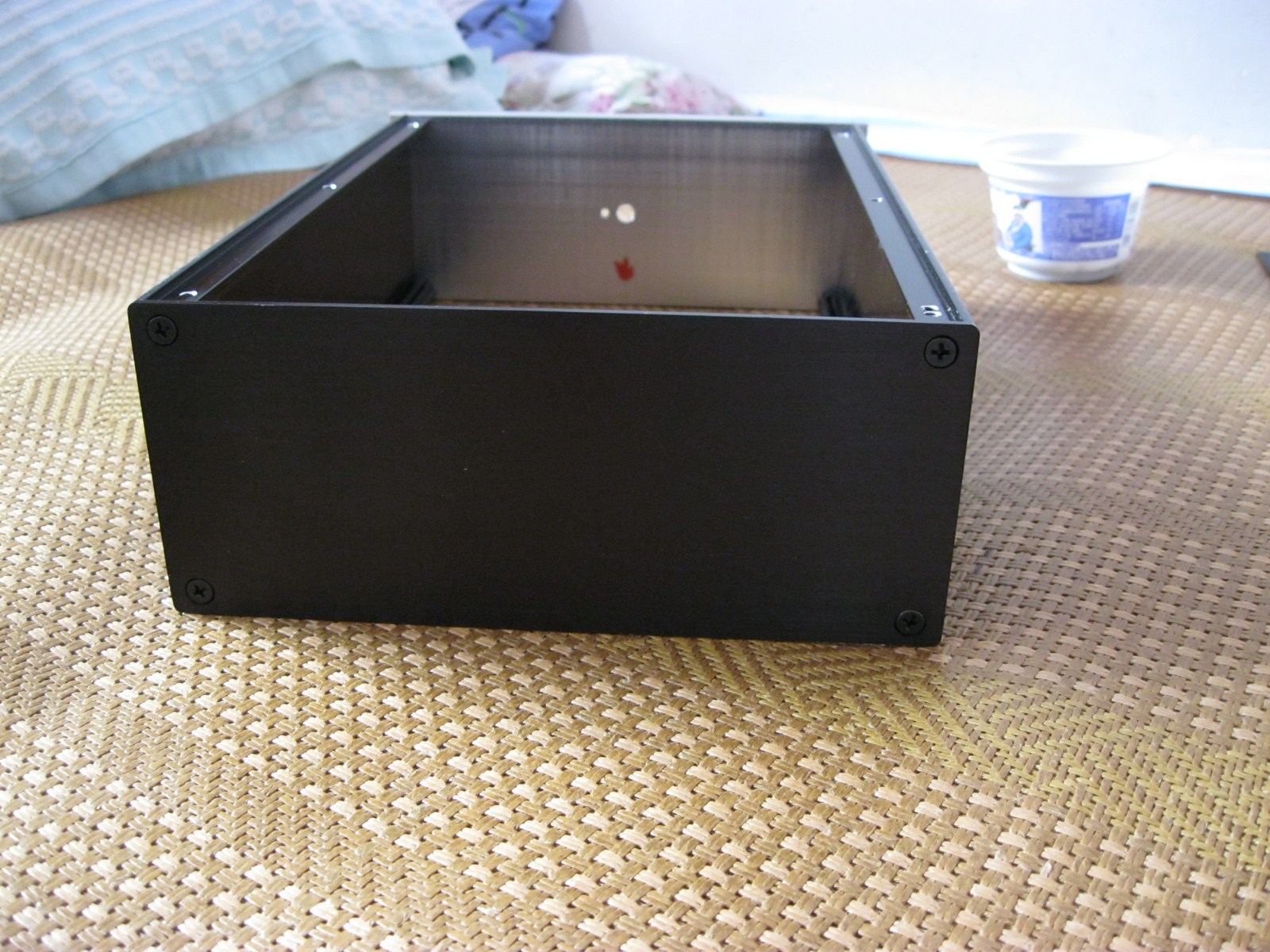

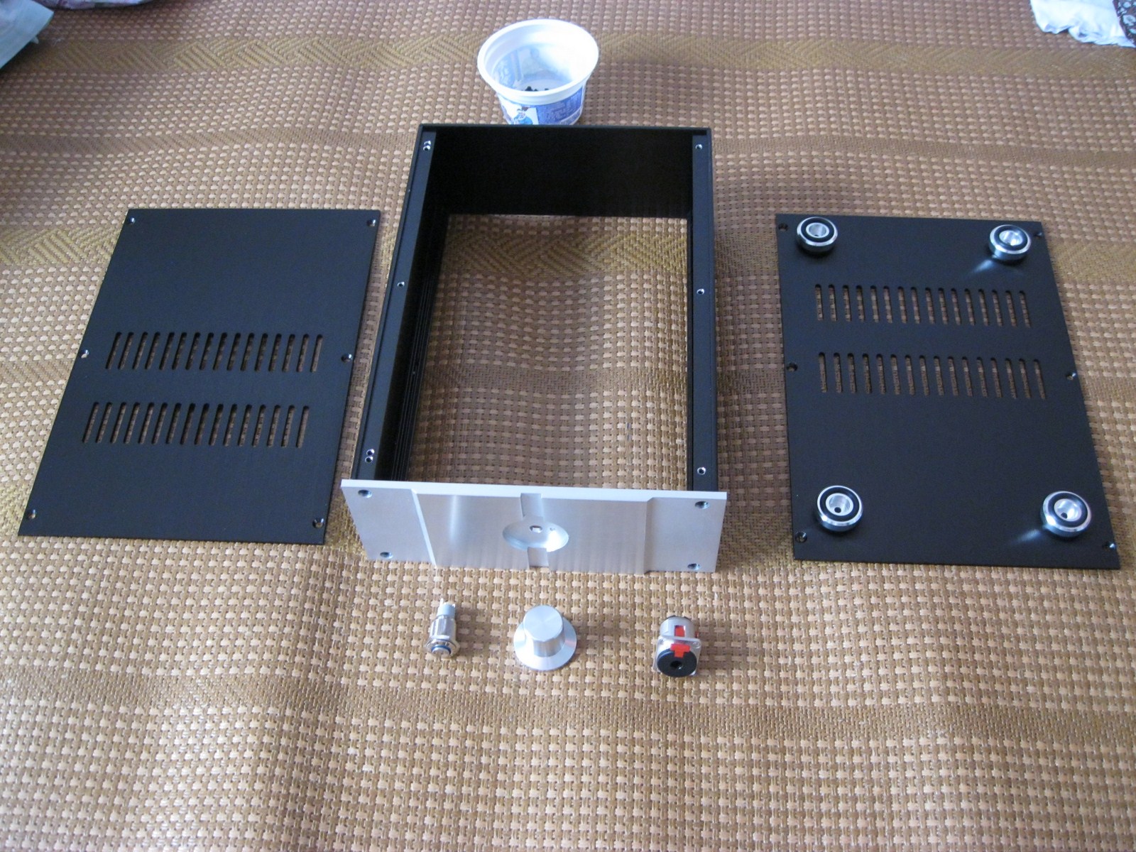

机箱散件。

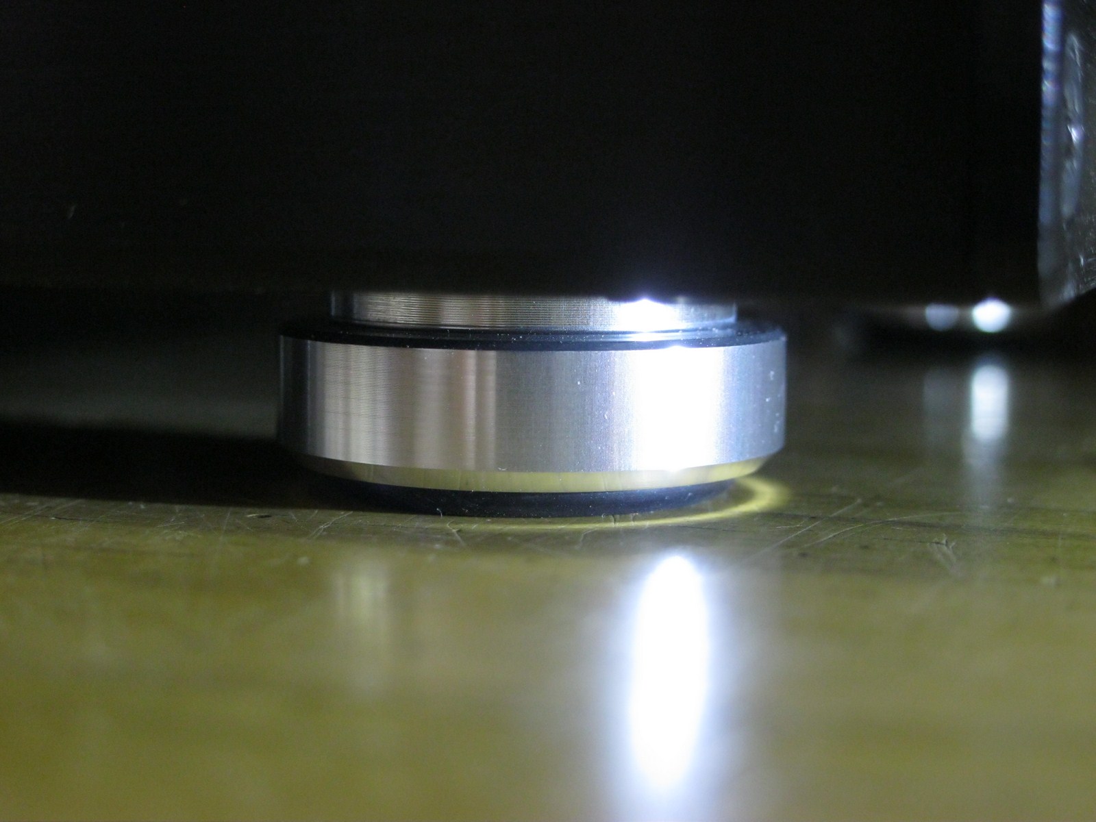

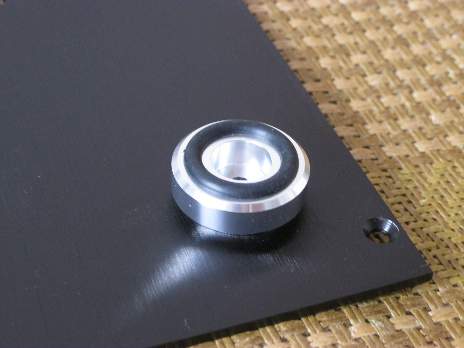

带橡胶圈的铝合金机脚。

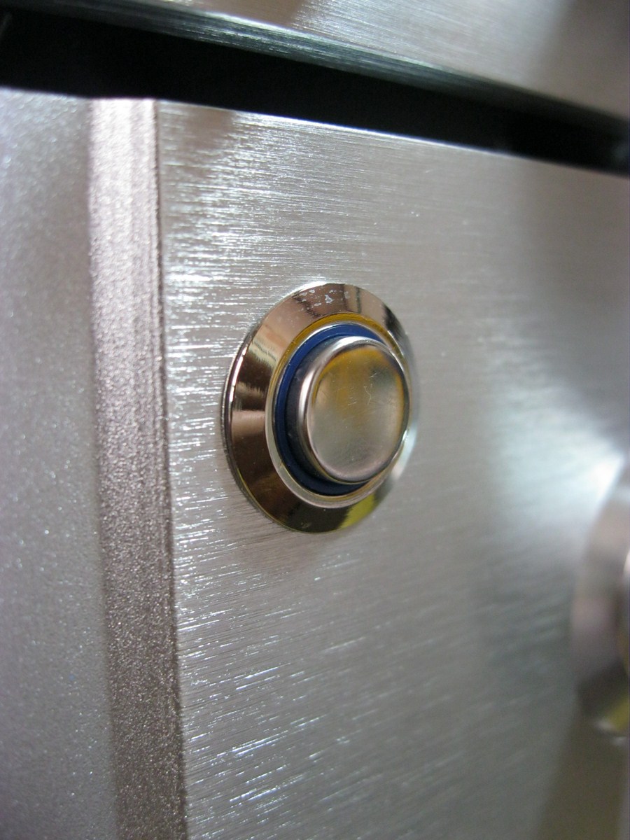

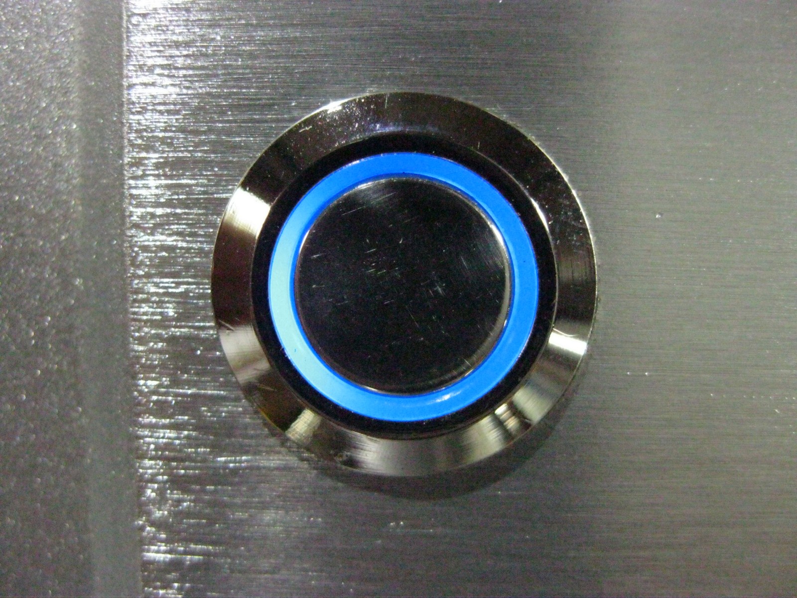

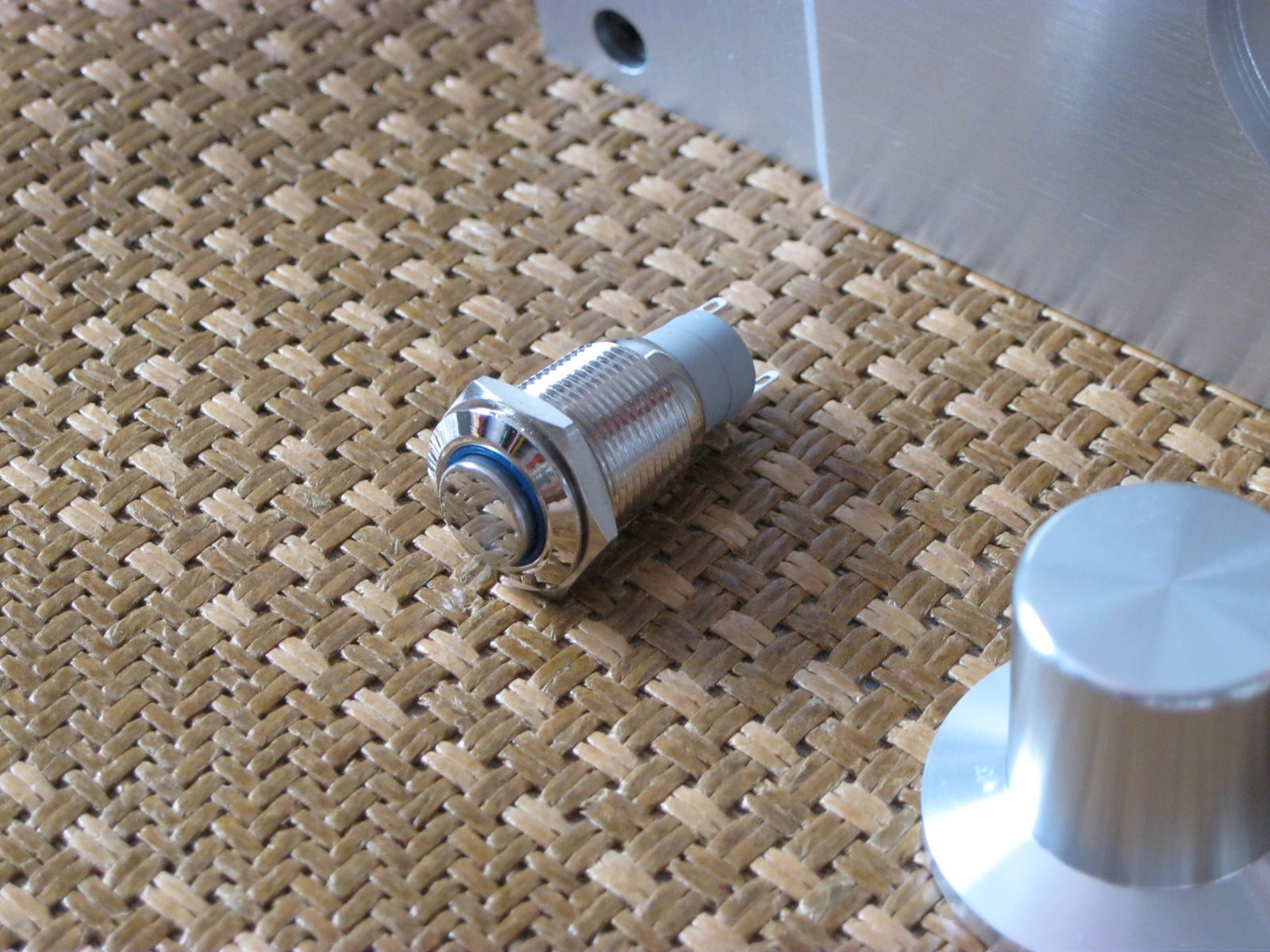

带灯开关,12v直流输入。

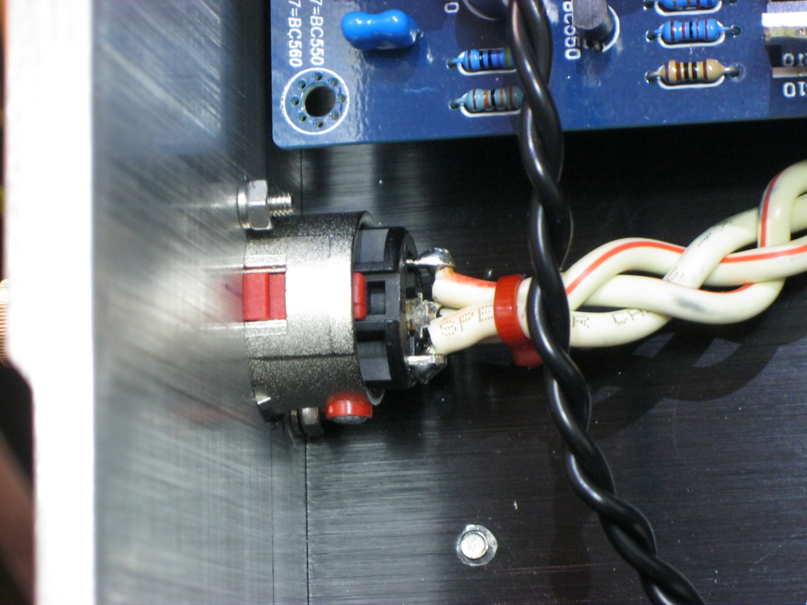

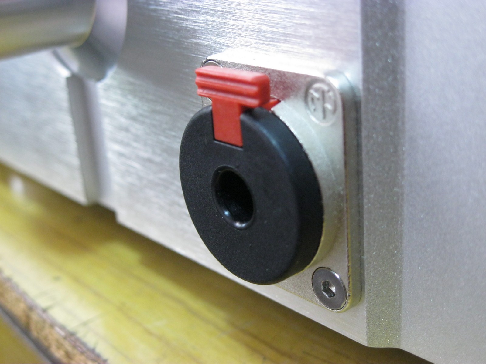

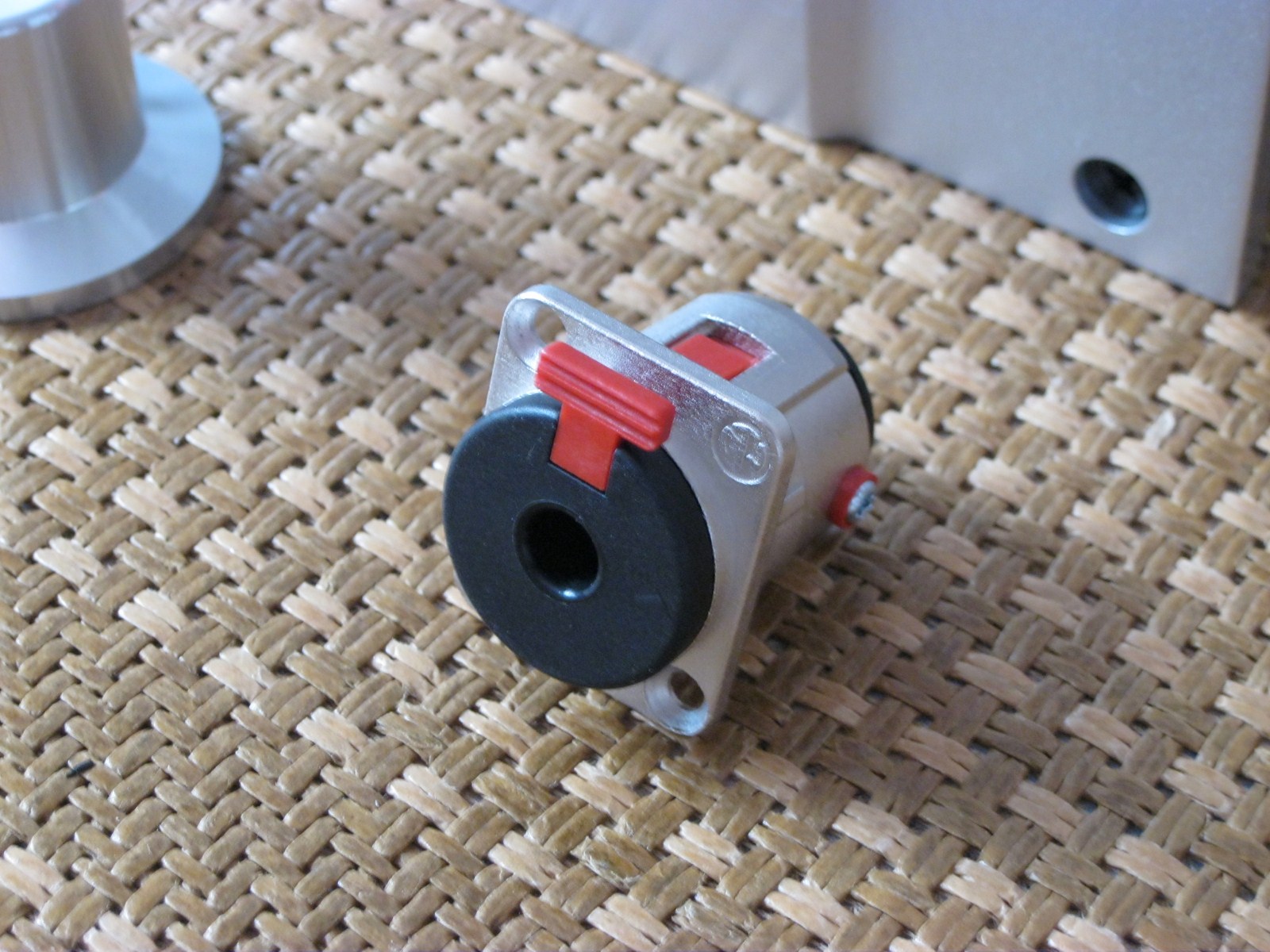

纽崔克带锁6.35插座。

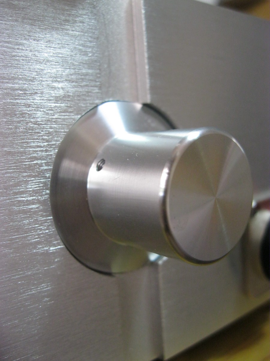

全铝音量旋钮。
面板。

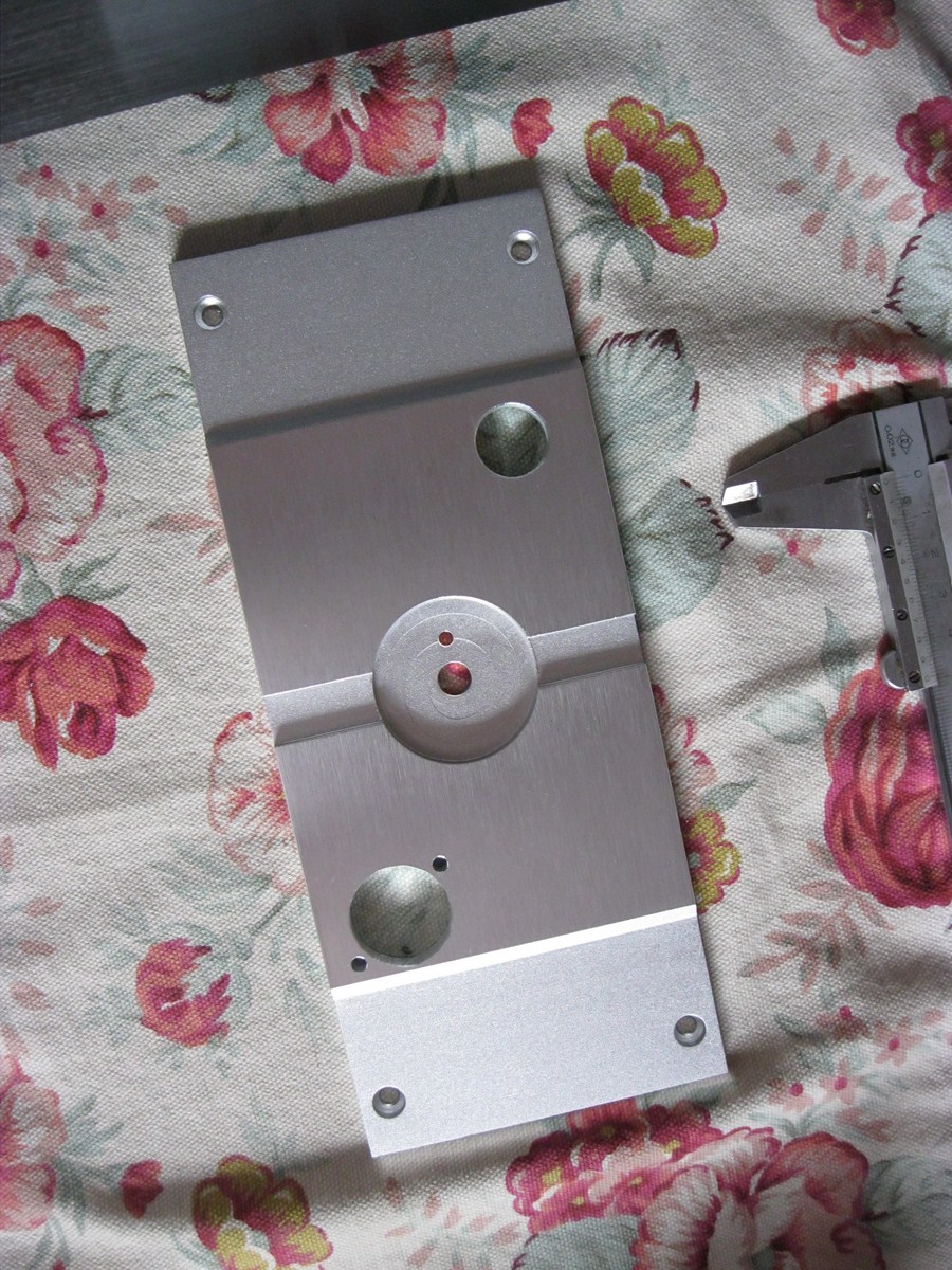

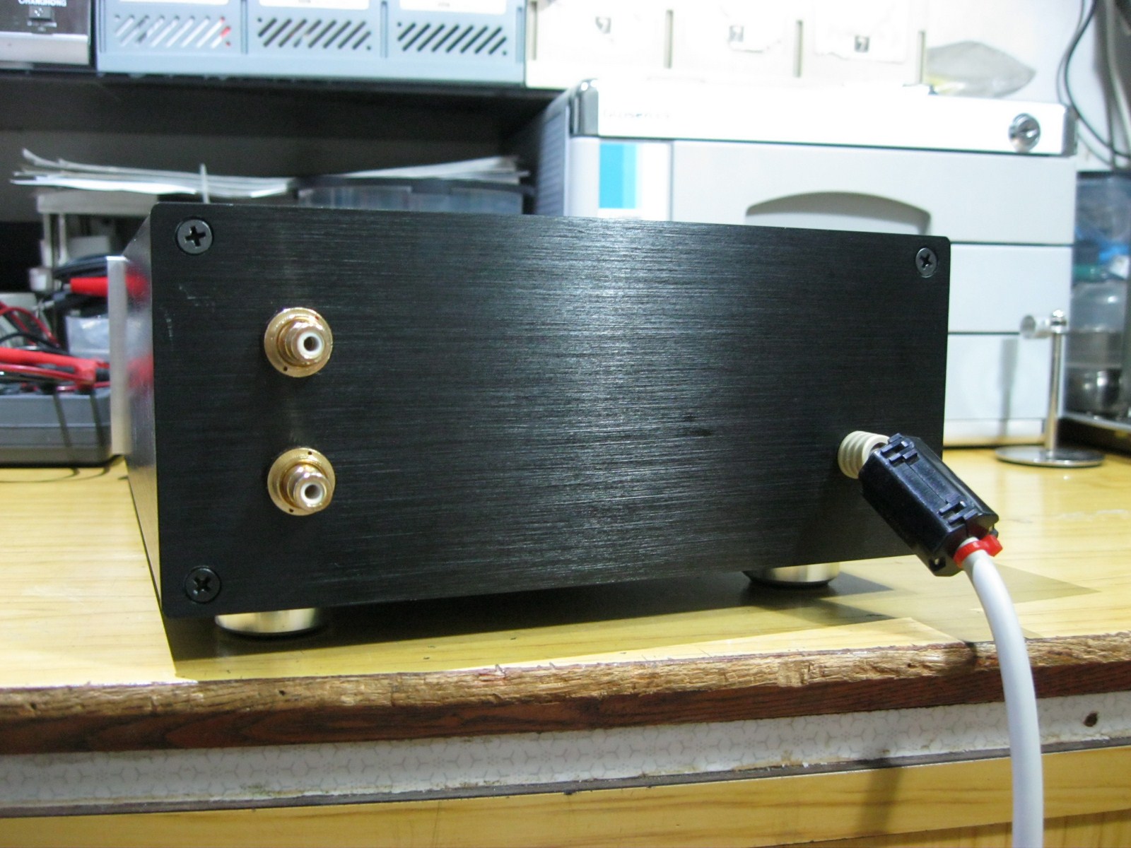

无孔后板。

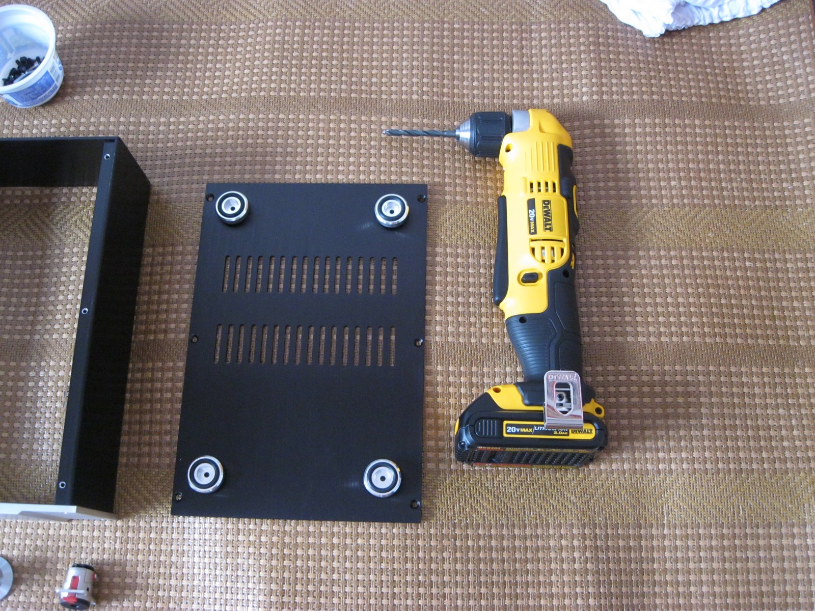

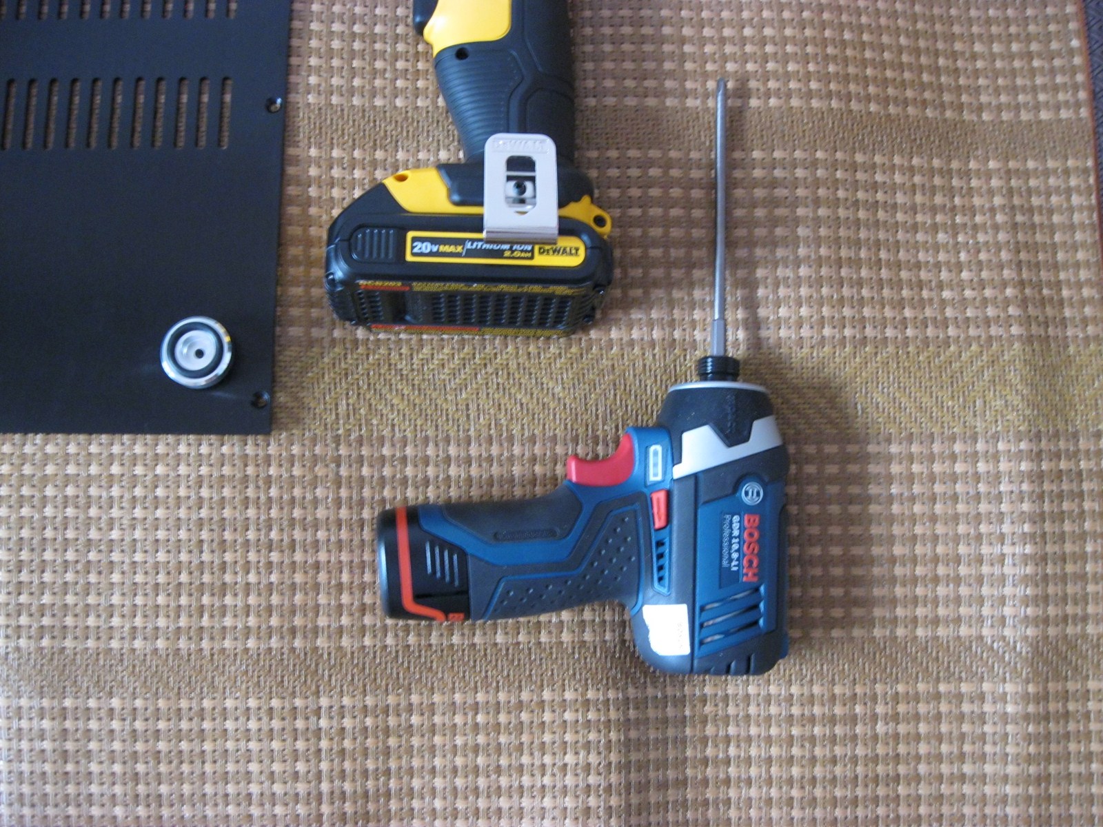

用到的安装和加工工具。
得伟20v锂电角钻,力大无比,钻孔扩孔利器。
博世10.8v锂电冲击起子,超快转速,超大扭矩,工装利器。

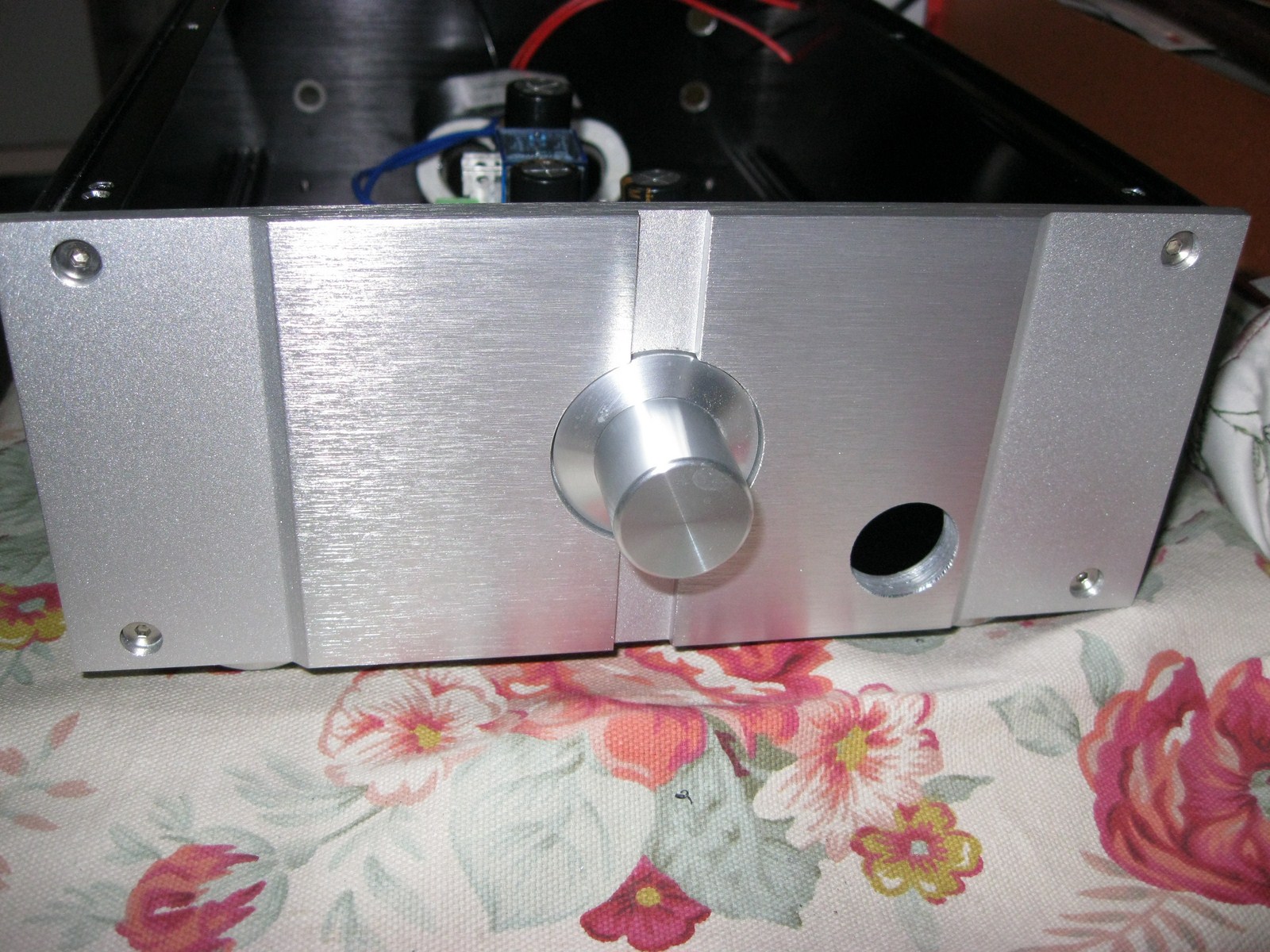

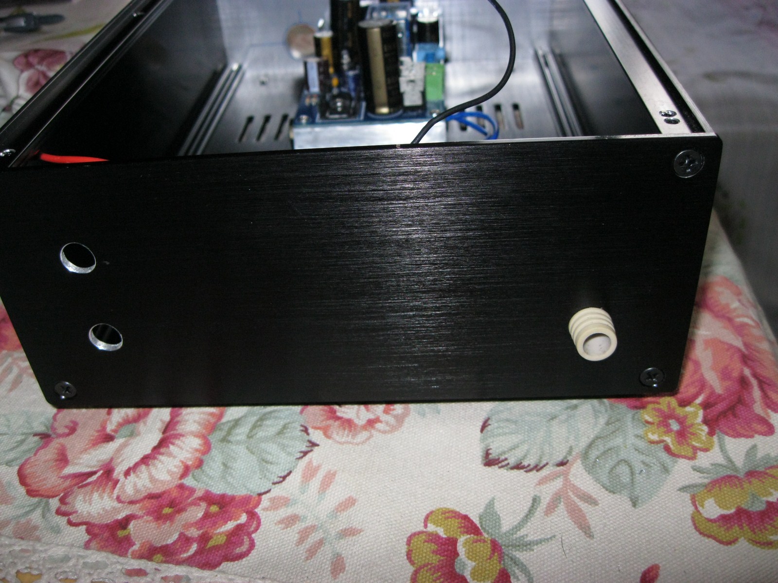

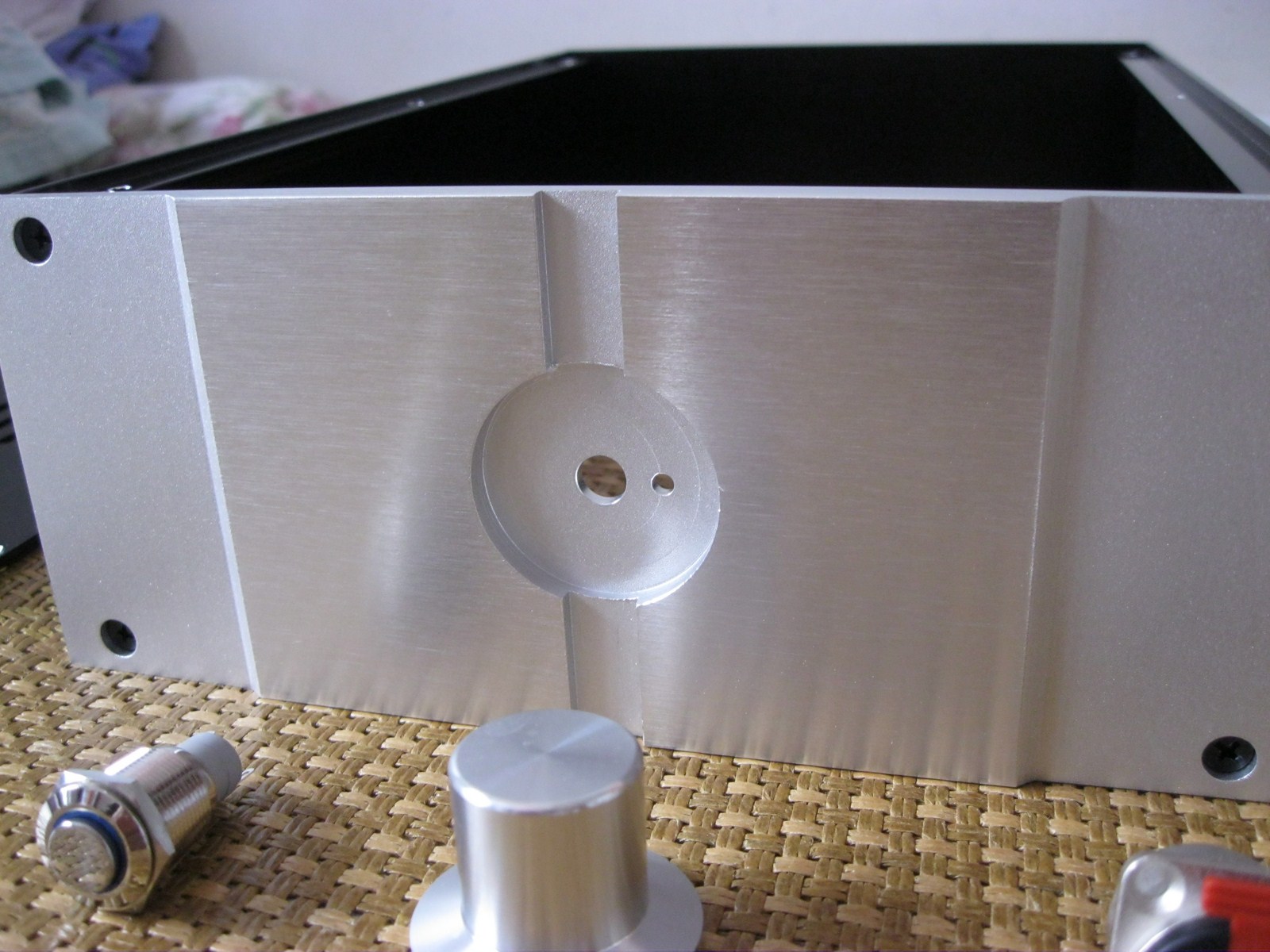

后板加工完成。
面板加工完成。

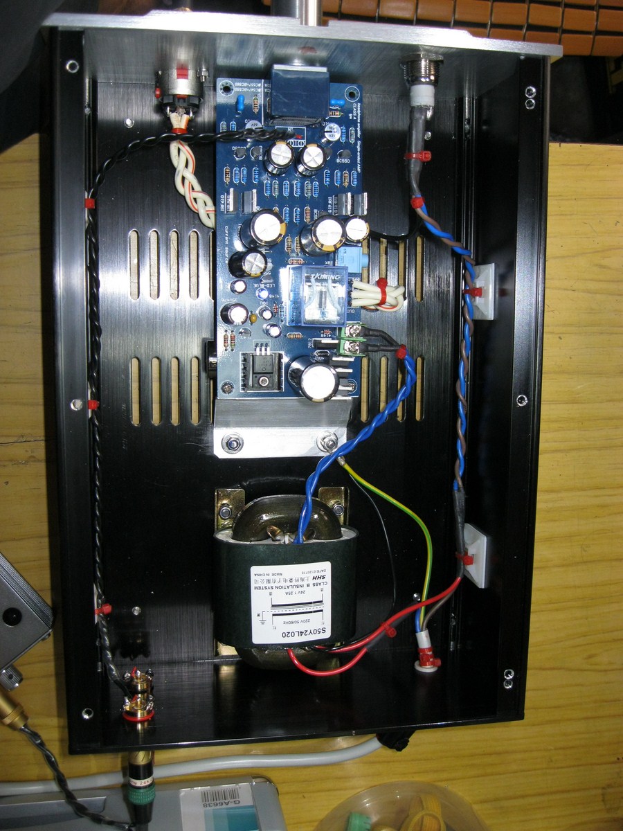

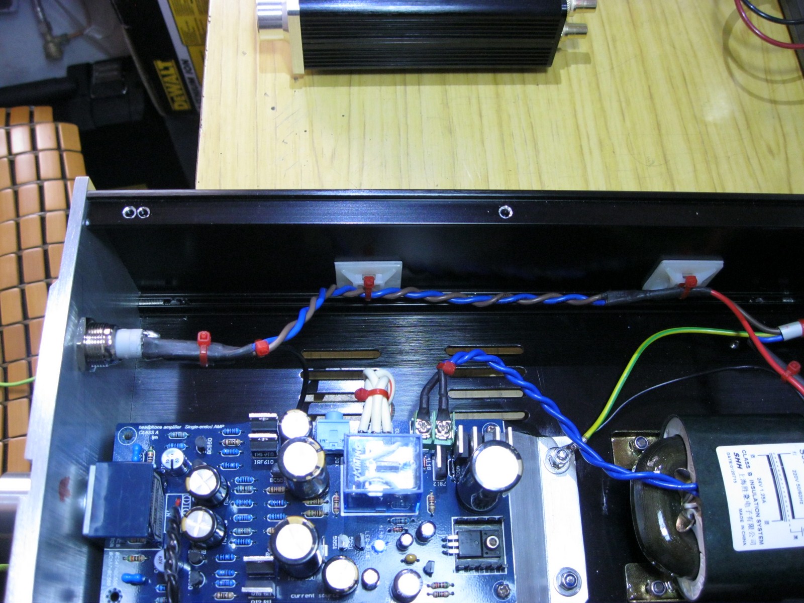

开裸啦哦。

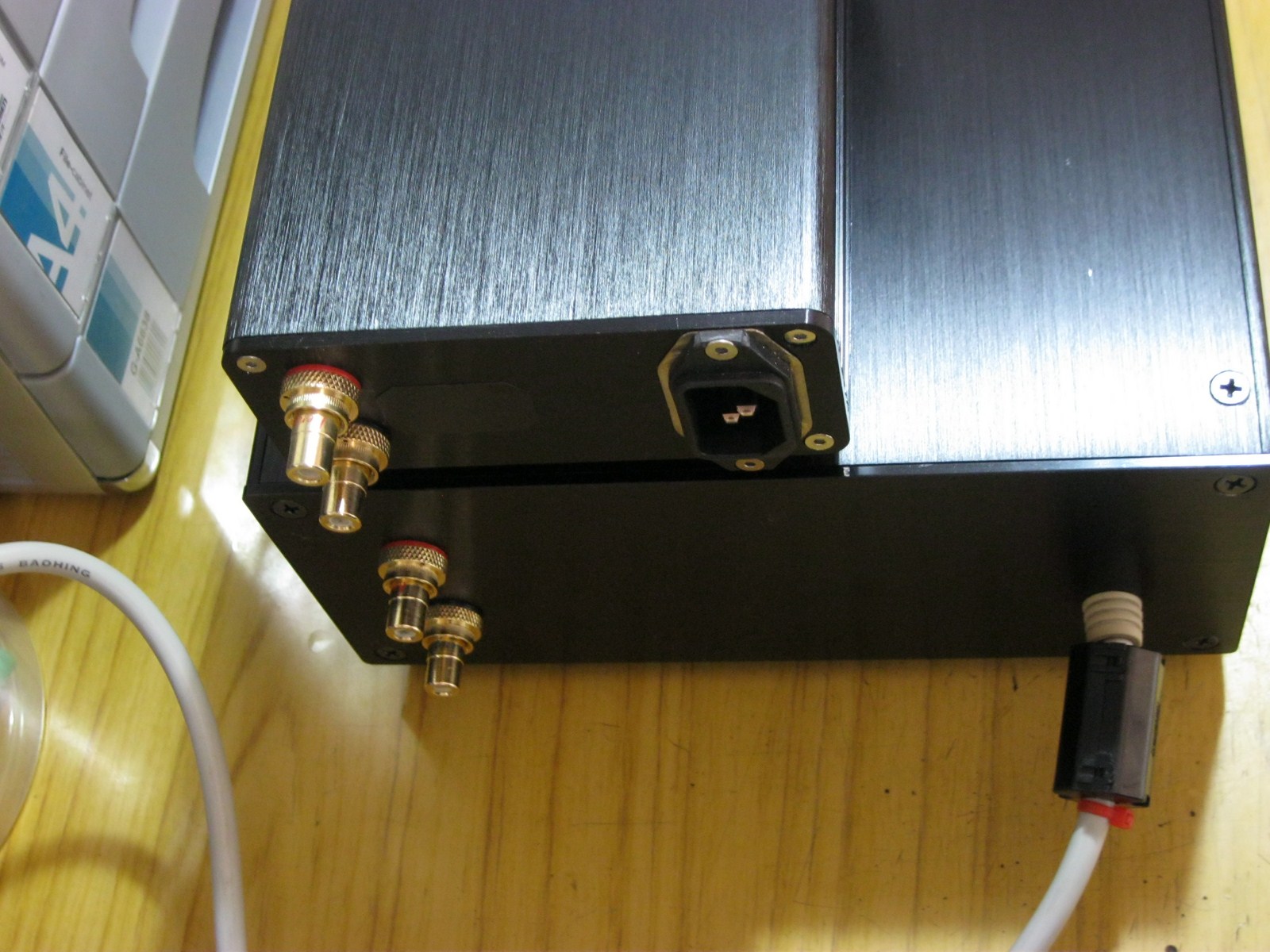

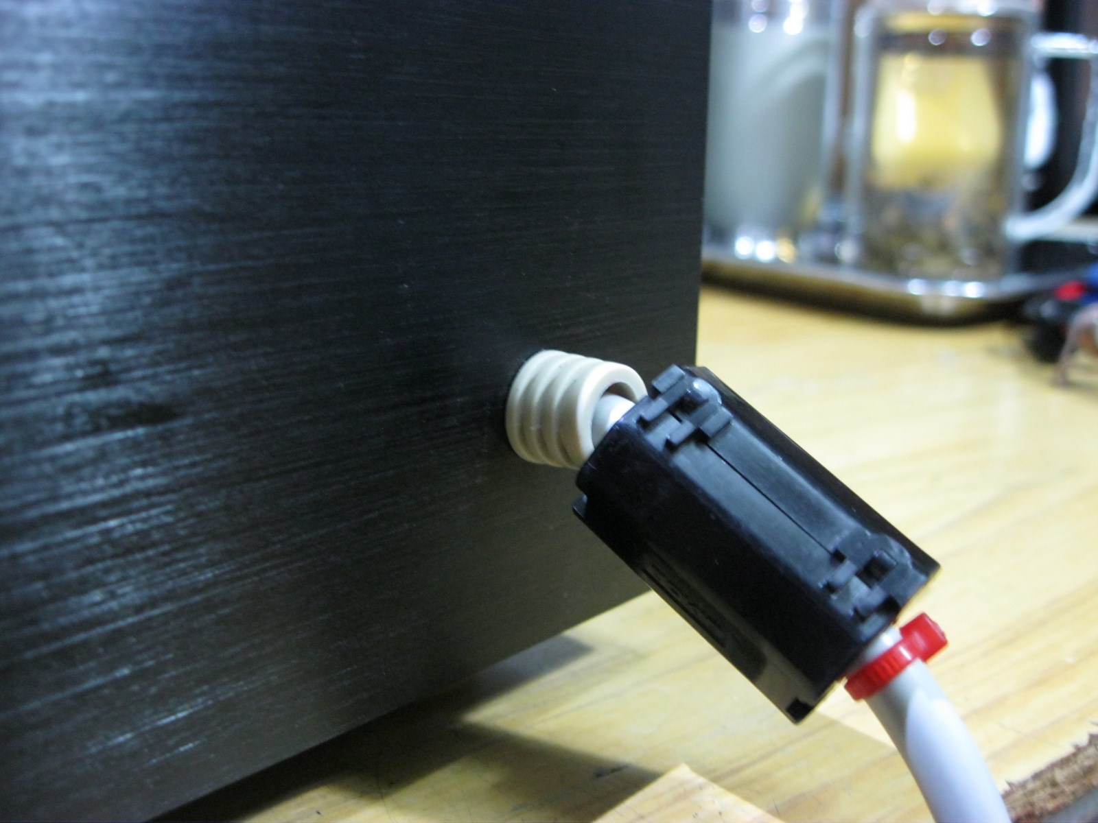

电源进线,舍弃神马尾插保险等东东,直接插入。
不明白现在的jj为啥都要用尾插,动不动就几十几百的。直接进不好莫,又不老搬家,多此一举。

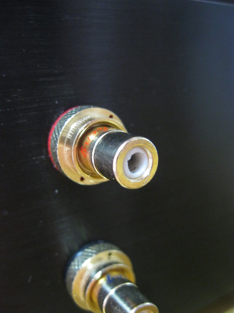

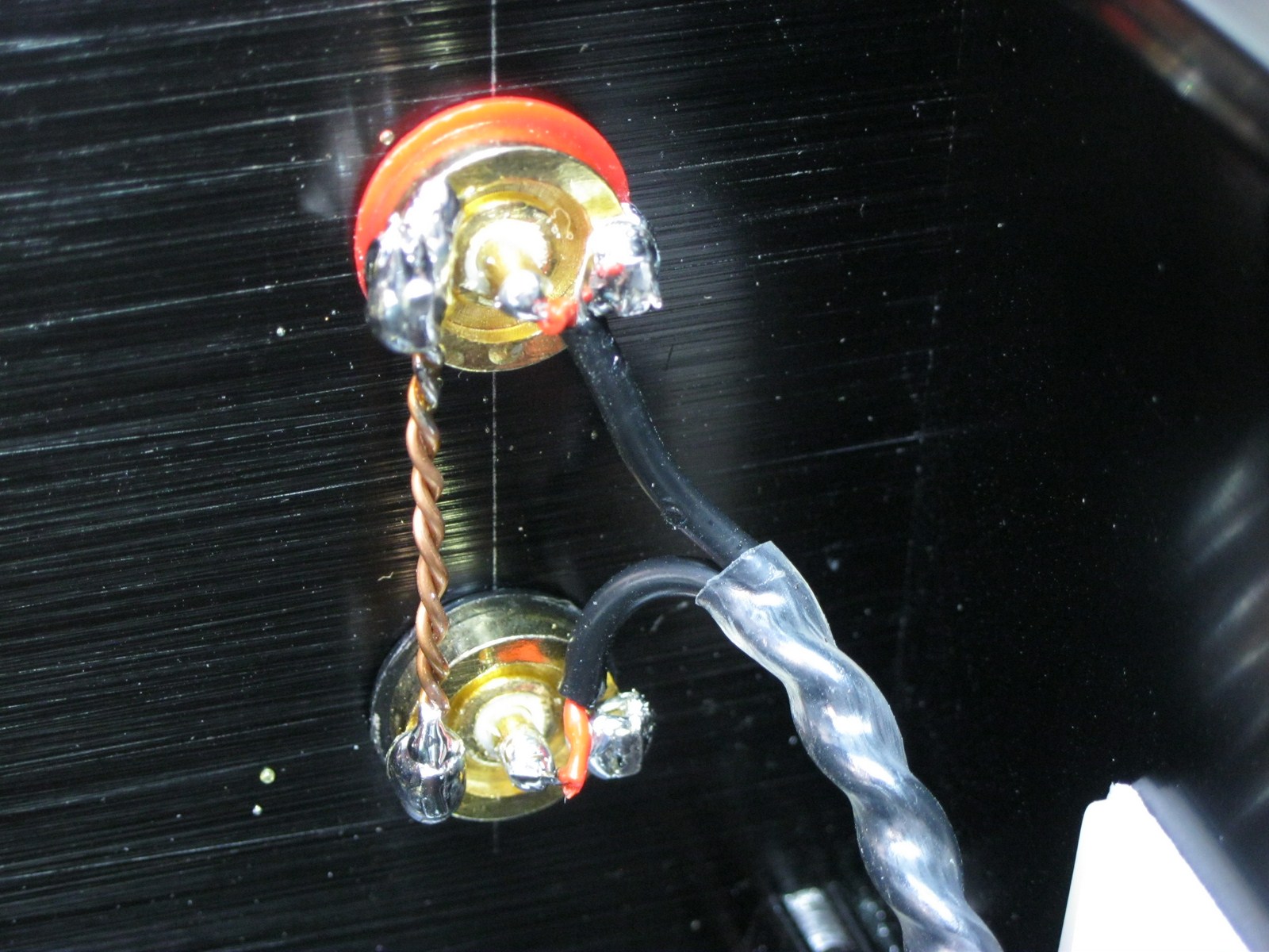

RCA 不知这么焊对不对。

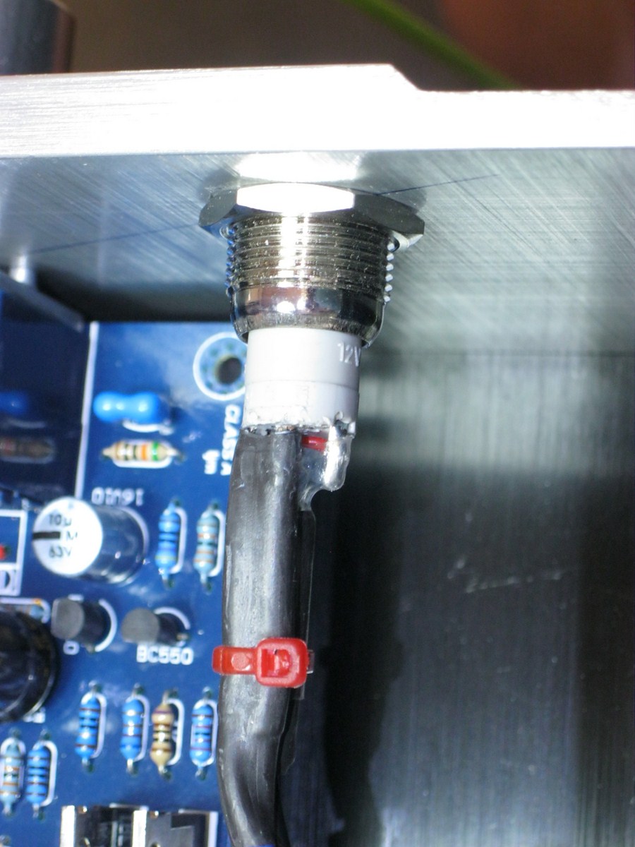

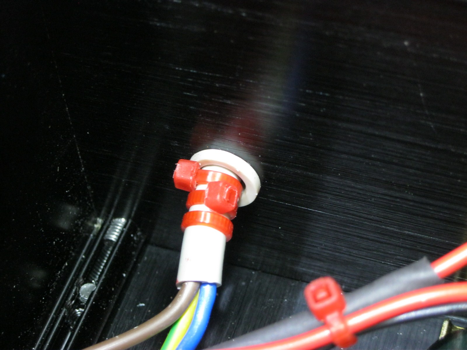

带灯电源开关接线。
信号输入线直接焊板上。

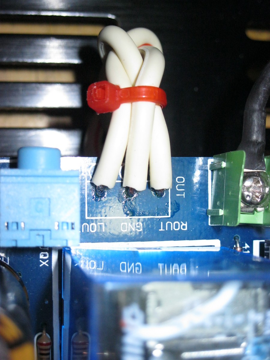

耳机输出线也直接焊板上鸟,用的是电阻系数超低的喇叭线。

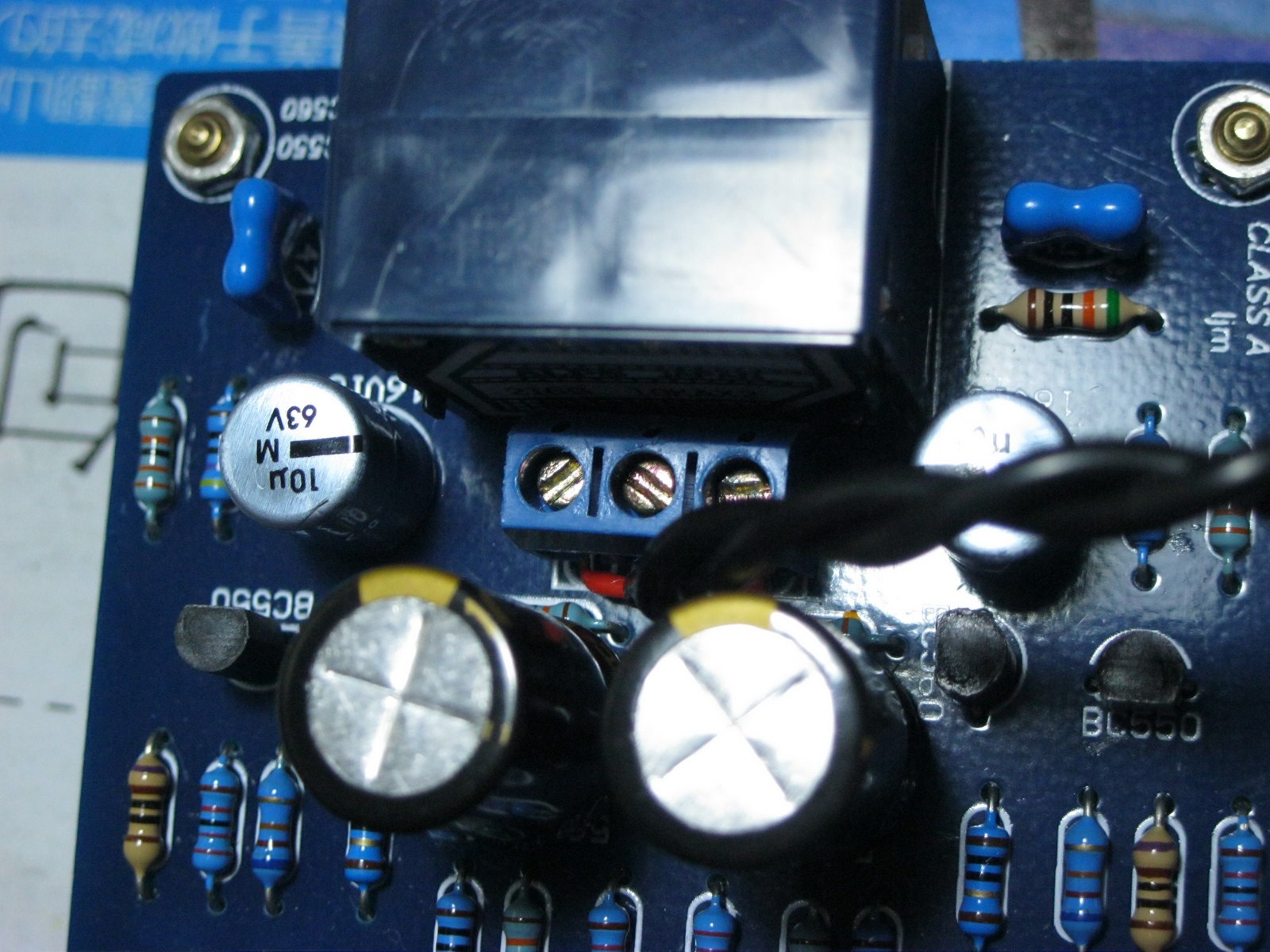

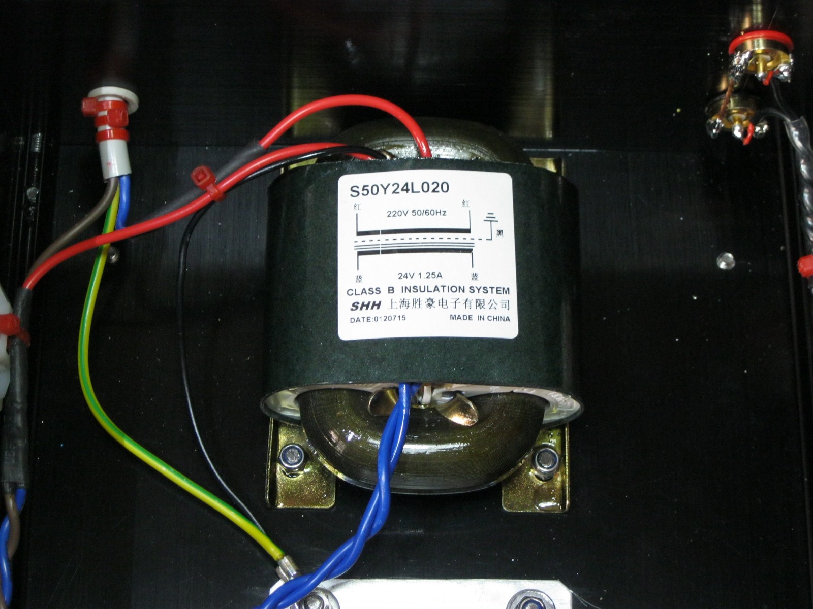

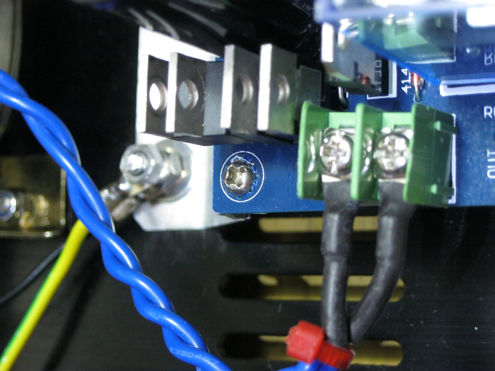

变压器单24v输入端子。

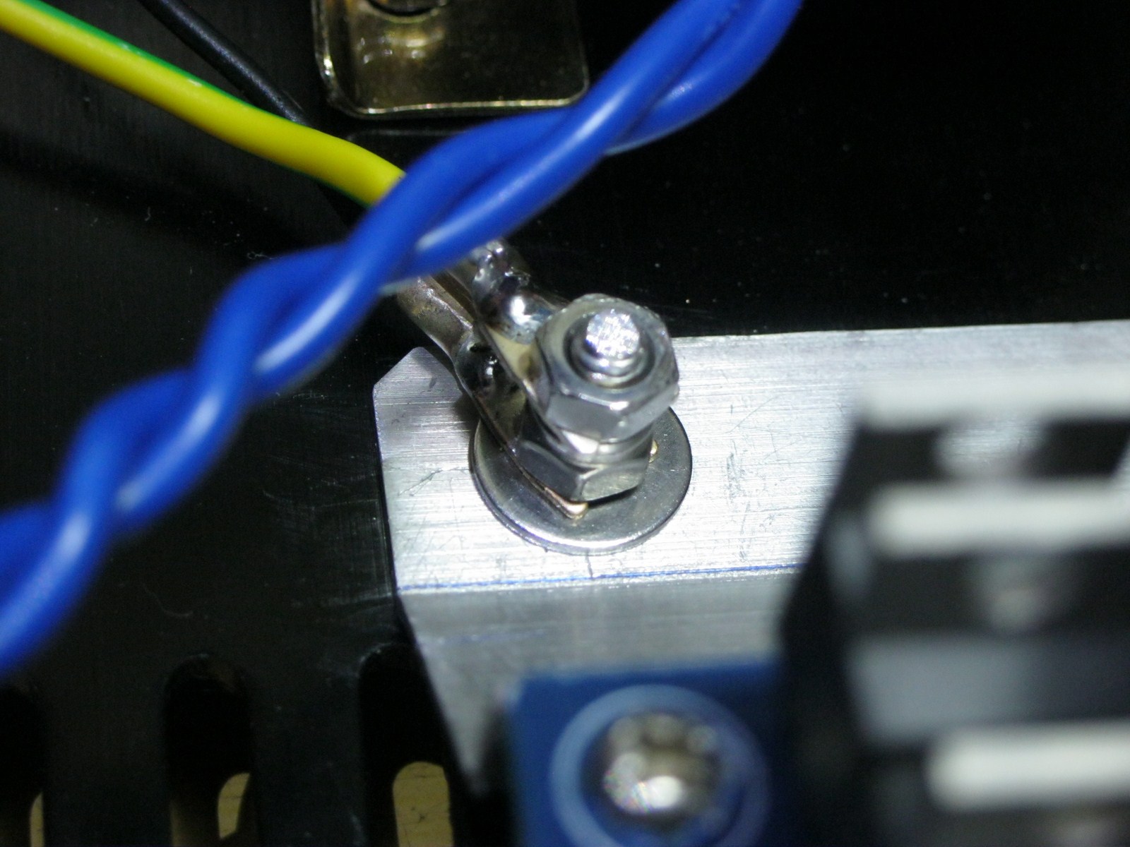

这颗螺丝下是电路板的接地点。
这是整机的接地点。

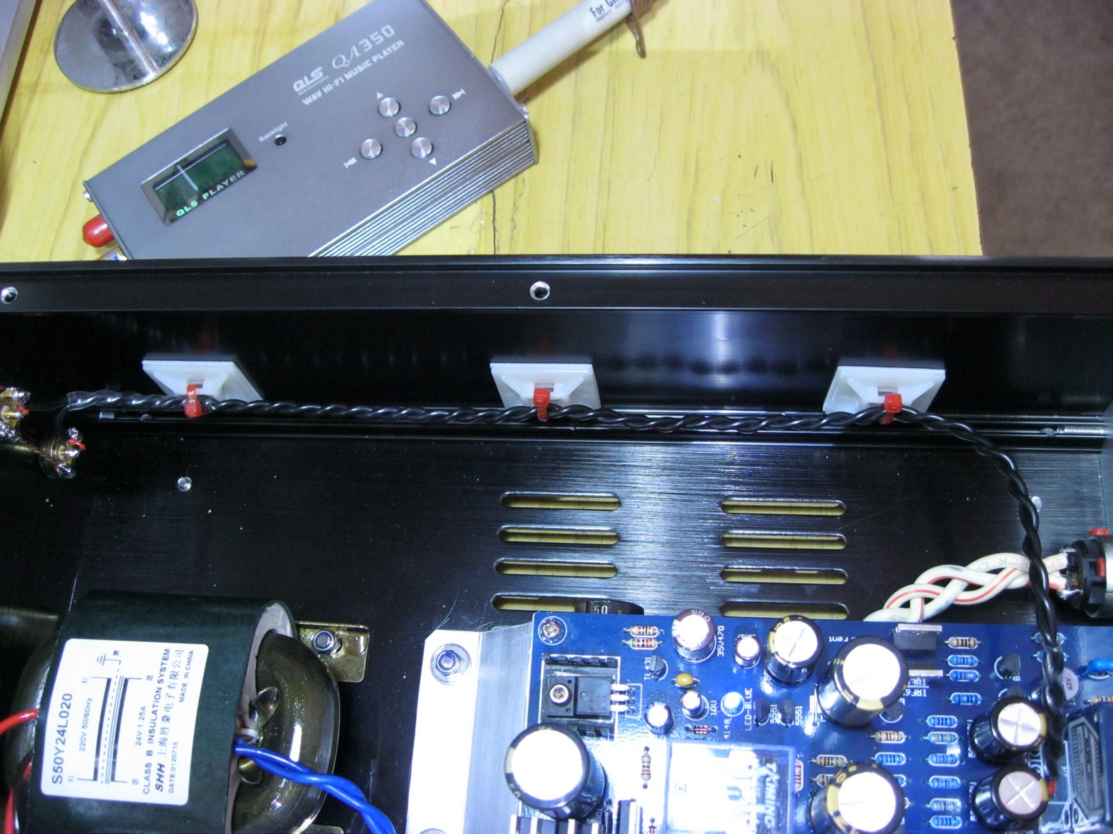

左右走线。

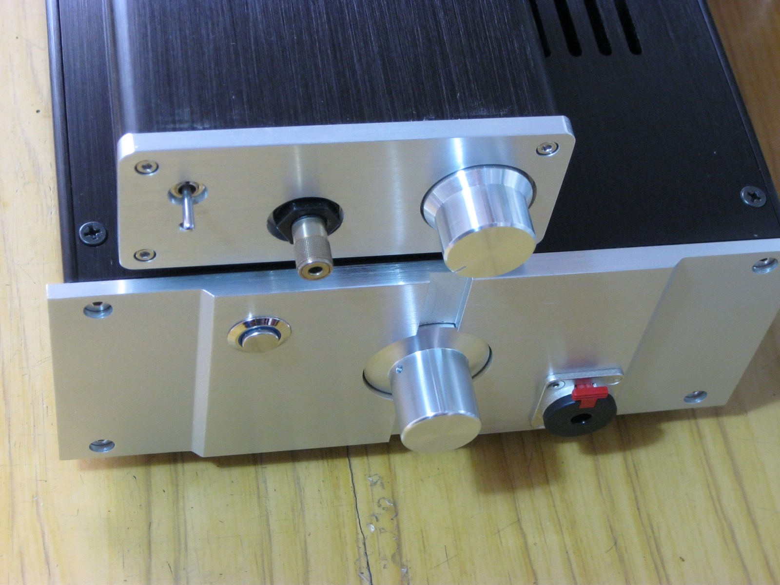

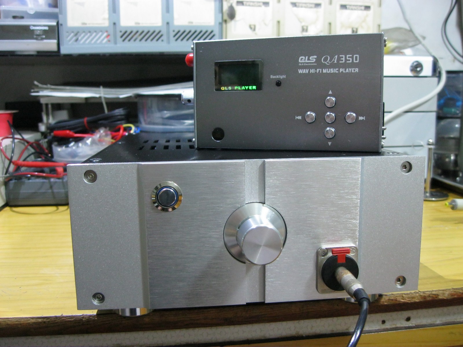

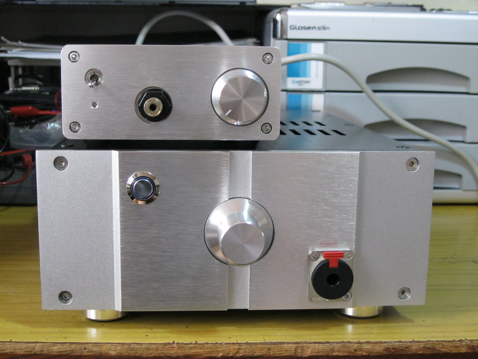

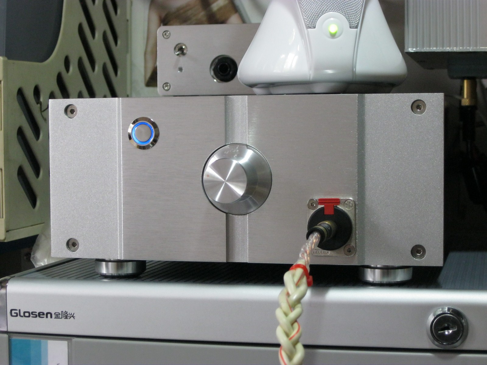

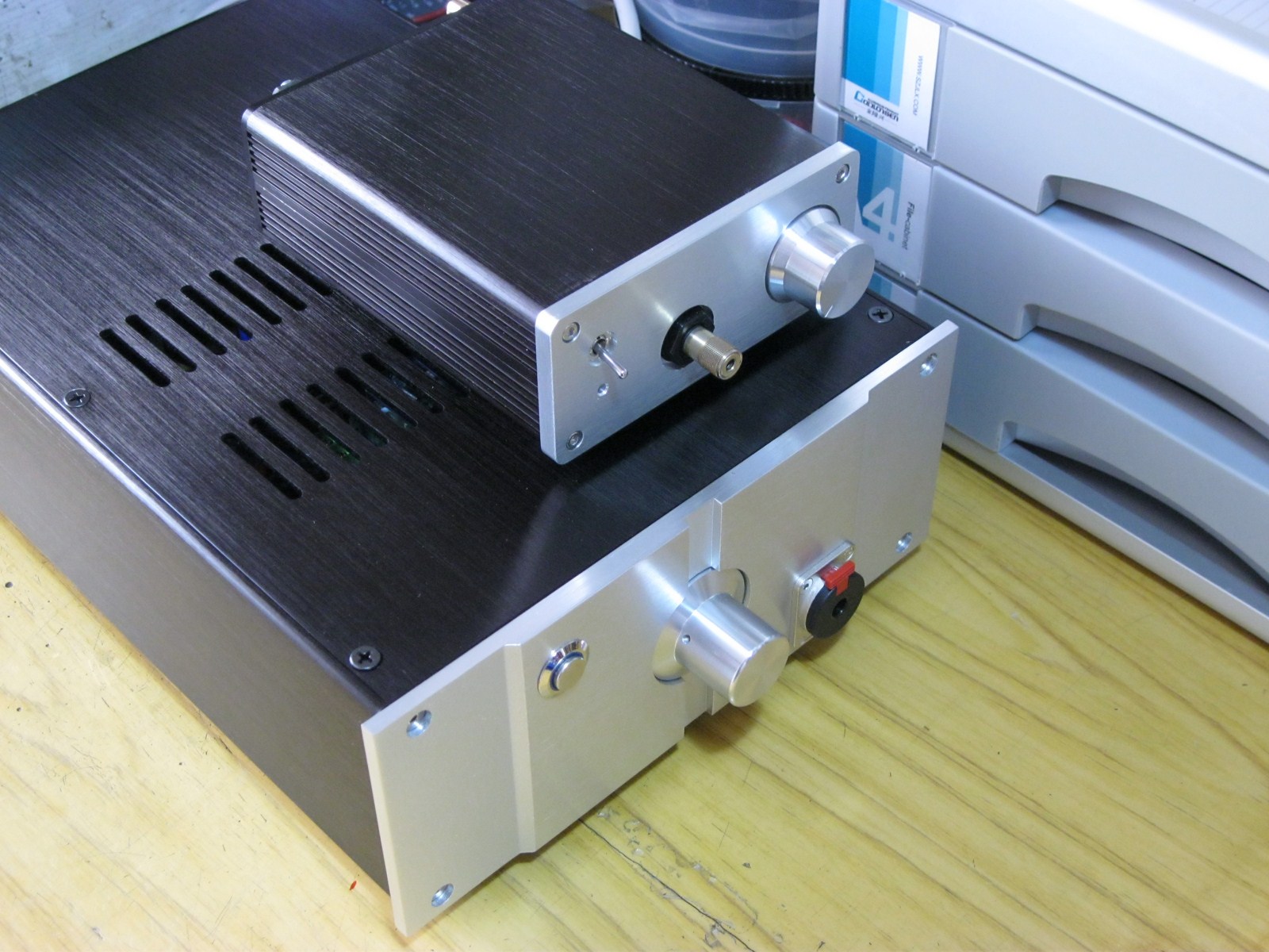

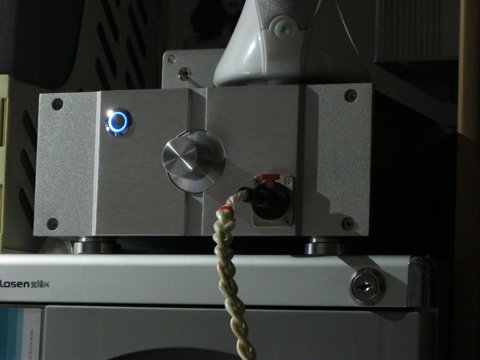

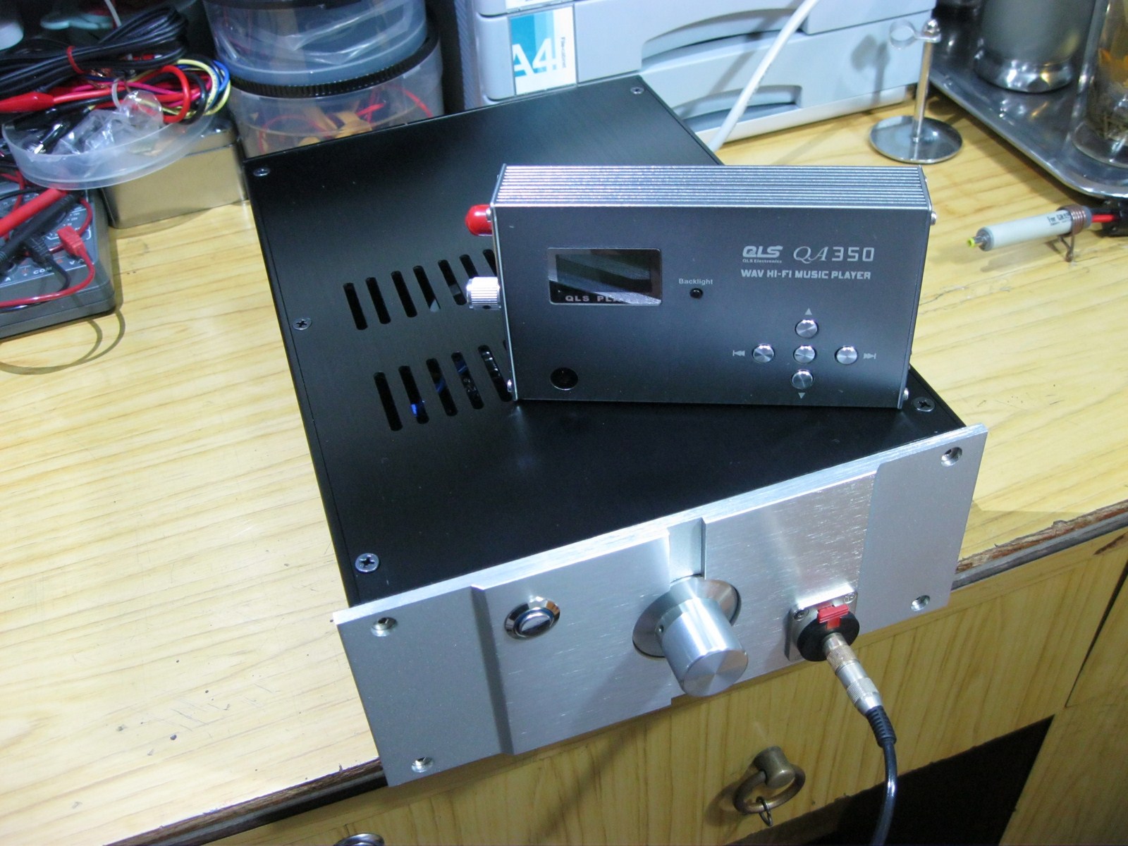

下面就是些完成图啦,请鉴赏吧。。。图片点击可在新窗口打开查看

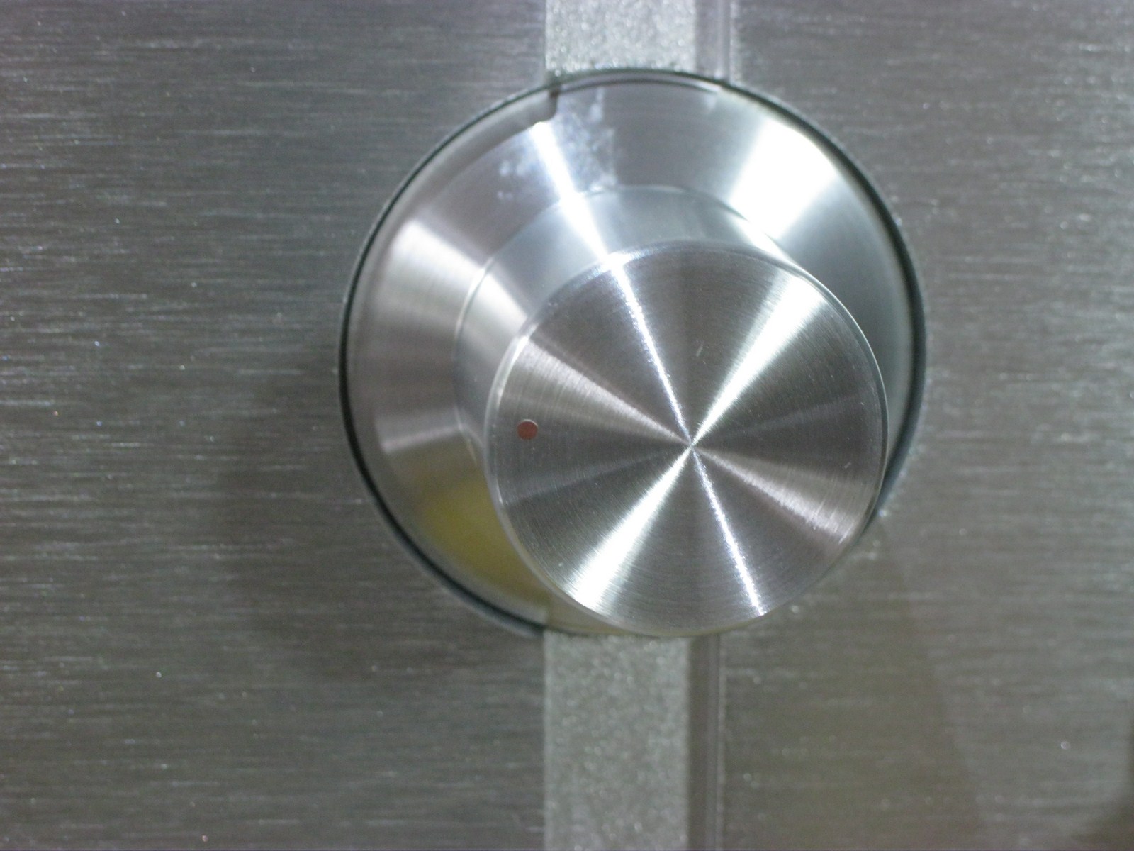

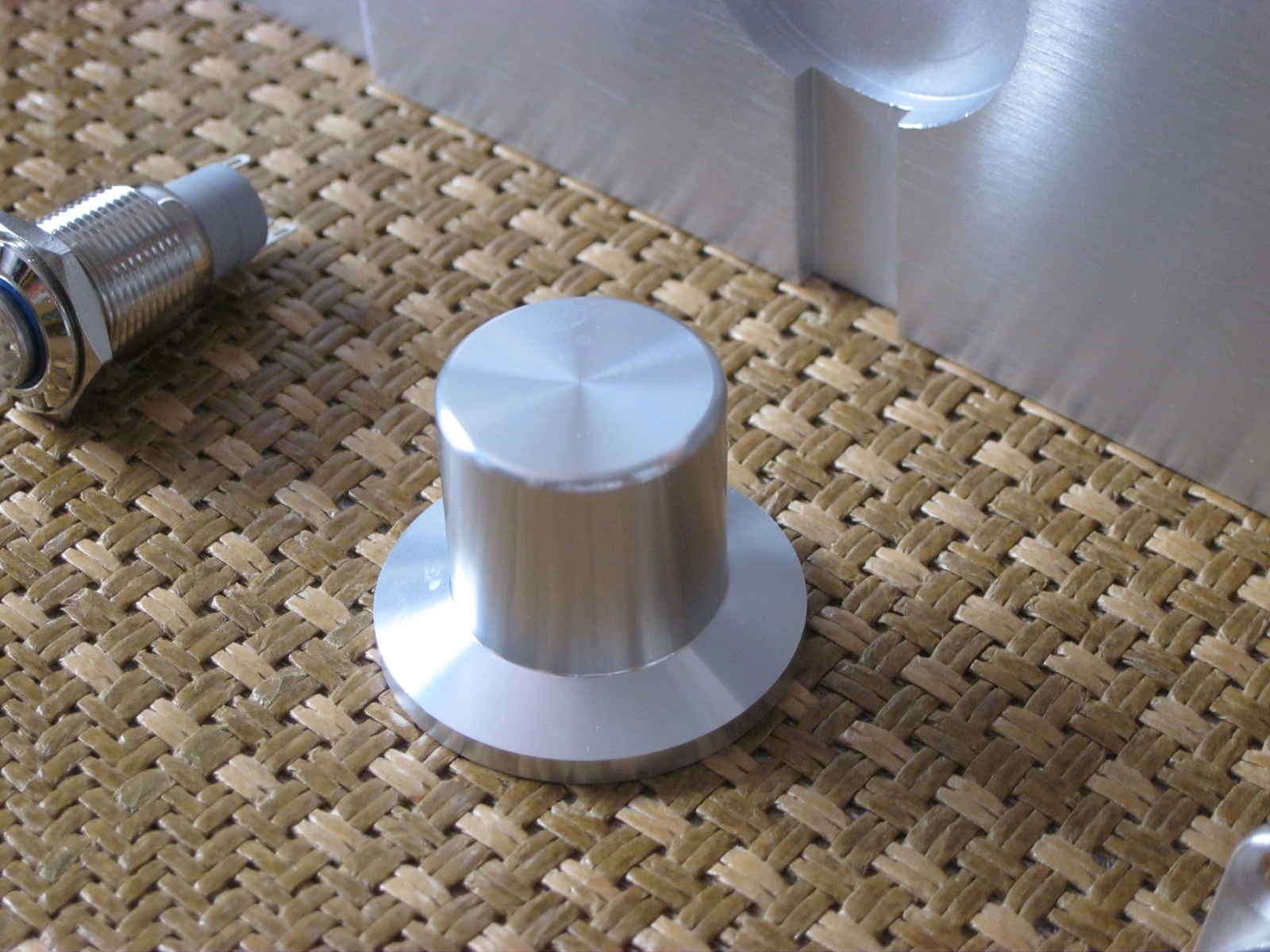

原来的全铝旋钮没有刻度不太方便,自己打一小孔塞根铜丝磨平,爽啦。
哥俩好。

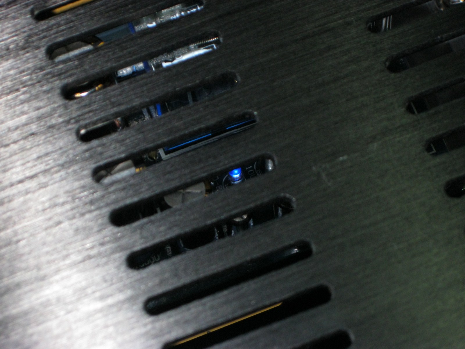

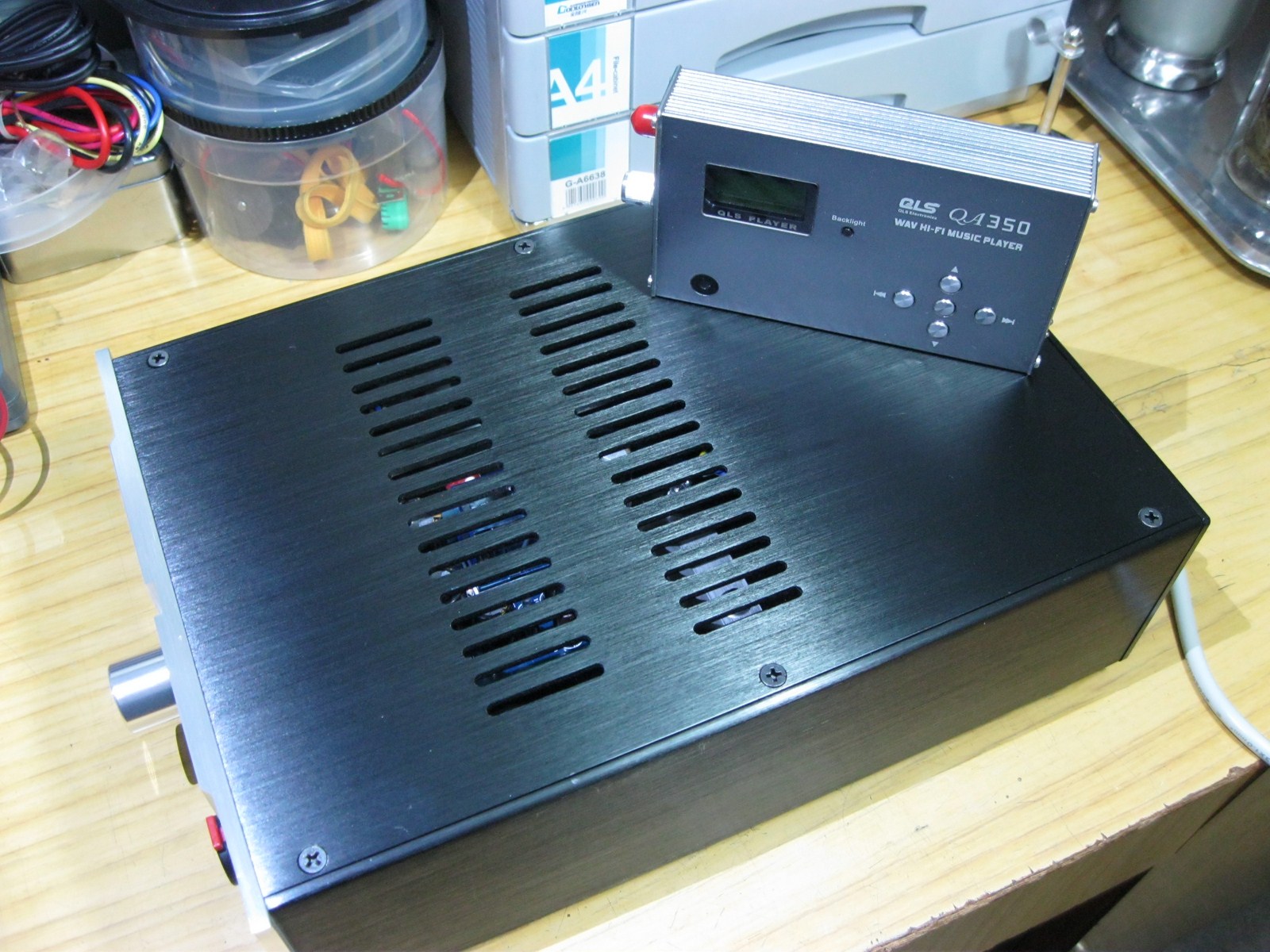

白天煲机图。
夜晚煲机图。

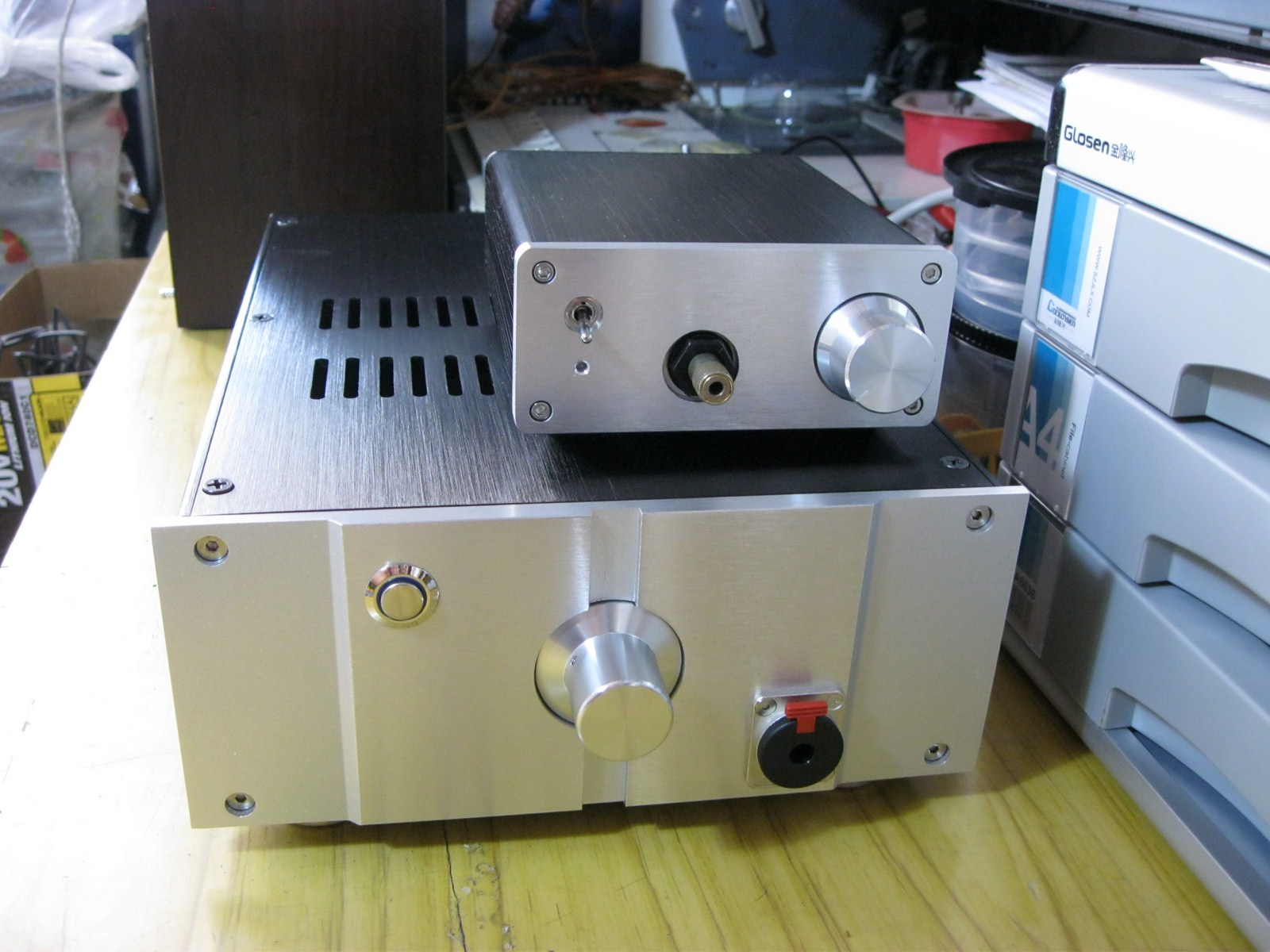

三贱客。
