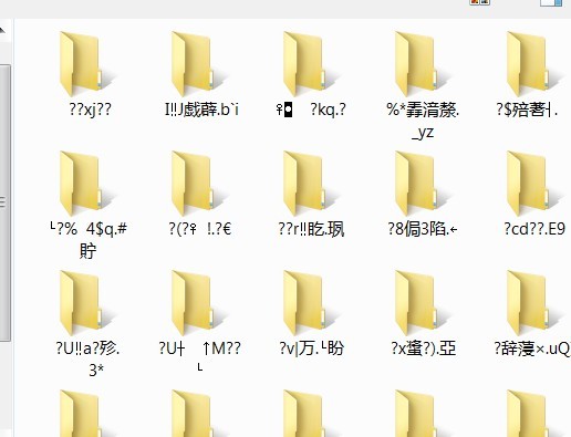

660收到声音很不错。出现些问题,请跟进: 1、有时候拷贝进去的音乐播放时,进度4秒自动下一首(没声音) 2、放16bit48KHz音乐和1的情况一样 3、出现文件夹乱码 4、机器带的卡里,高码的那个民族乐一直有爆音

你的这个是在电脑上看到就乱码,与QA660没有关系,换台电脑拷歌吧,最后把卡重新格式化为FAT32一下,建议每个簇16K.
另外播放4秒就跳过的要么是不支持的格式,比如高压缩级别的APE, 比如高码率的FLAC或APE.., 另外如果文件损坏也会这样,从你电脑上乱码可以看出文件损坏的可能性很大,换一台电脑拷歌与格式化吧,另外不要用电脑自带的读卡器,好多电脑自带的读卡器有问题。
