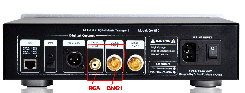

 陈总,我用的是660+100+1000,播放的时候发现用RCA接口会中断无声,IIS则正常,还有BNC接的时候一直无声音,模式也调对了,是不是接口接错了?有两个BNC口,一个电压、一个电流,也不敢乱试,能否图解指导下呢?

BNC1与RCA连接到QA100的RCA都行, 会中断无声确认一下同轴线是不是插紧了,另外BNC如果是用的转换头,换个转换头试试, 我们碰到这种情况经常是同轴线没有接触好。
