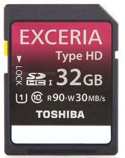

jjjkkkjjjkkk 发表于:2012-11-18 23:54:47
刷了1.2固件,换了个32G的东芝SD卡,没有再出现文件夹丢失及乱码。这个卡是SDXC技术,理论可以达到90M/s的速度。不知道QA660支持不?感觉声音比原来好,是心理作用?呵呵
