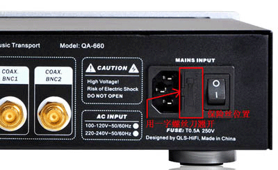

呵呵  多谢指教。 那么QA660 的保险丝在什么位置,可以来张图片标注一下么? 是需要开机器盖,还是用电工刀往外卡啊。。

sand5215 发表于:2013-1-12 16:26:07
我用螺丝刀撬开后。看见里面有2个保险丝。一个漏在外面很容易就拿下来了。另一个四周都被包在里面。是换哪一个?

clark 发表于:2013-1-12 20:10:28
以下是引用sand5215在2013-1-12 16:26:07的发言:
漏在外面卡住的那个
