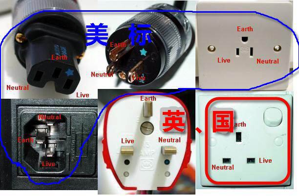

F1000附送的电源线是国标线,但是我的墙插都是美标的,所以只能自己换了美标线才能用。 然后美标和国标相位相反。 今天我才发现如果用美标电源线给F1000供电的话,那4个美标插座的相位就是颠倒的,声音粗糙的厉害,火气大,简直不能听。。 如果用原配的国标电源线,那就反反得正了。 但是大凡发烧领域,基本都是美标吧! 于是我打算自己拆开来换零火线,结果一打开才知道里面的机内线长度都是算好的!根本没办法互换,短的那条零线够不到火线触点上。 陈sir,我不得不再一次佩服你的做事严谨。。 我不想用那6个大万能插座,插件接触性不如美标。另求解决方法!

F1000的相位是完全正确的,只要输入标准,国标座是左零右火,而美标座是右零左火。
请确认你的输入电源线相位,同时确认你的美标墙插是接的右零左火。
Neutral是零线
Live是火线
loliev 发表于:2013-5-12 18:58:18
哦哦哦。。我手上的两条美标线相位反了。。坑爹
