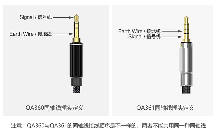

请问陈总,你们官方淘宝店销售的 QA361播放器订制3.5四极转RCA数字同轴线可以用在QA360上吗? QA360插头是否也是四极的?
  发帖心情 Post By:2019-1-8 16:40:10 [只看该作者]
 QA360插头是三极或二级, 361的同轴线不能用在360.

建议直接用一个转换头,然后使用传统的同轴线,比如淘宝某家的蓝色佳耐美性价比就不错。
