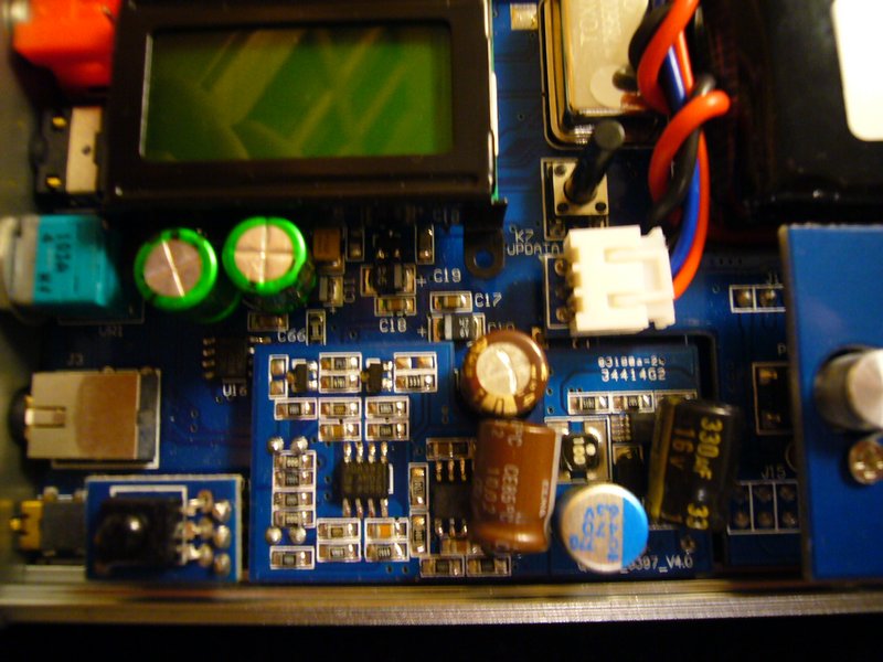

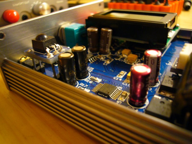

 V1内部
V2内部

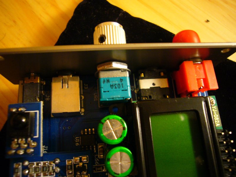

V2新采用的电位器,手感更顺滑

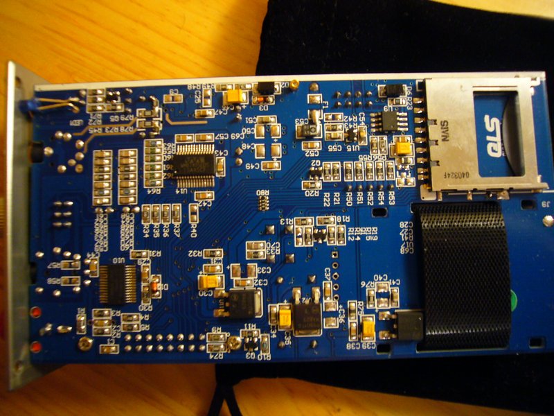

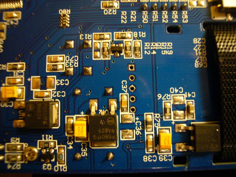

电路板背面
走线清晰,视觉上的享受

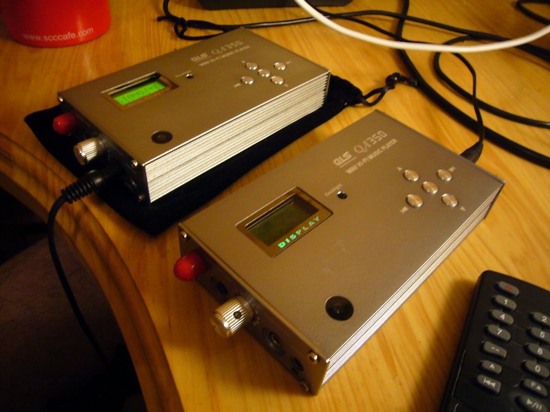

猜猜哪个是v1?哪个是v2?呵呵,图中有明显提示哦,答案是上面的是v2,仔细看电位器的螺丝,v1是一字的,v2使用的是更可靠的内六角螺丝

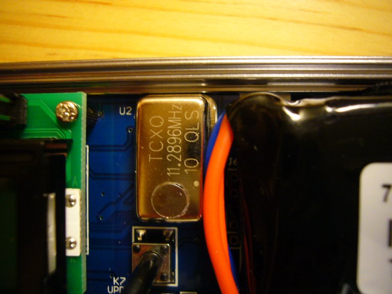

巨大牢靠的定制晶振

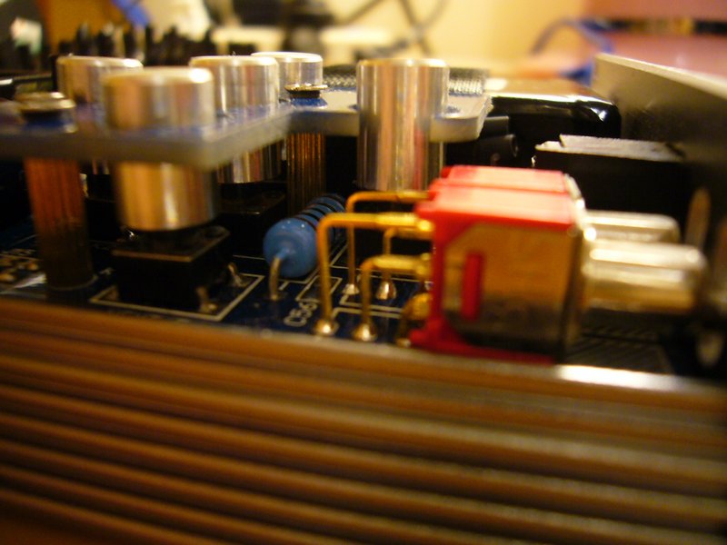

庞大的高精度电阻隐藏其中
