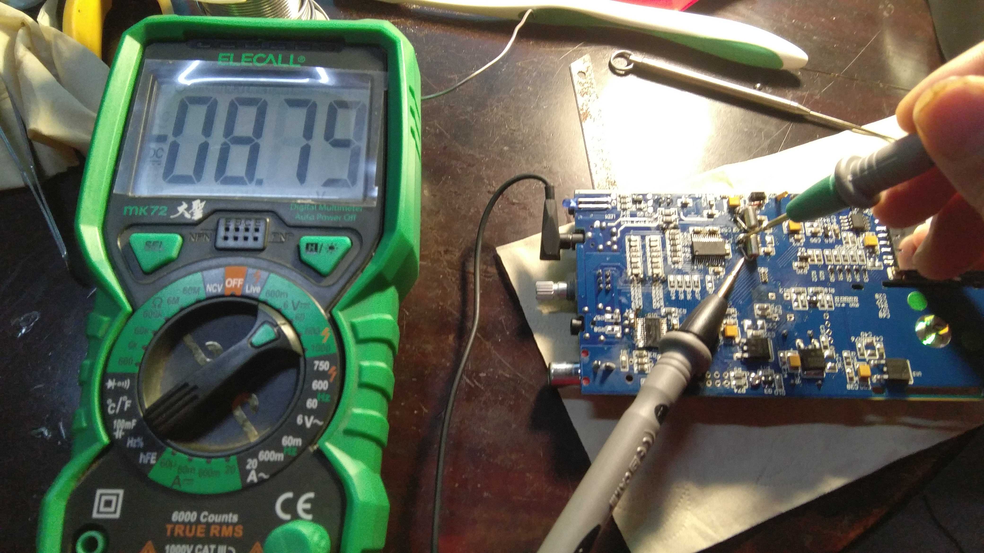

翻过身子测测8740的电压,摸摸它的温度,还好还好,应该能挺住吧,实在要是挂了,再考虑加一级LDO给它,反正明天还有全新的要寄来。

私人感觉,提高lpf运放供电电压,顺带把8740解码芯片的工作电压提高到9v后,
更换不同的运放,可以实现线路输出的高质量,如果没有更好的解码器,可以试试。
