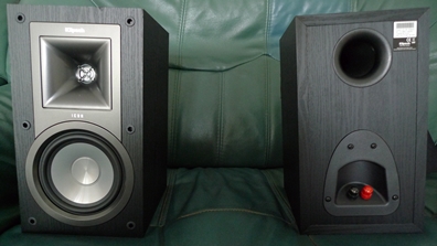

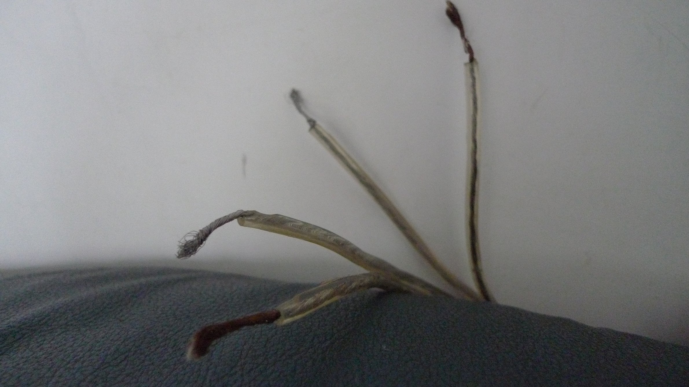

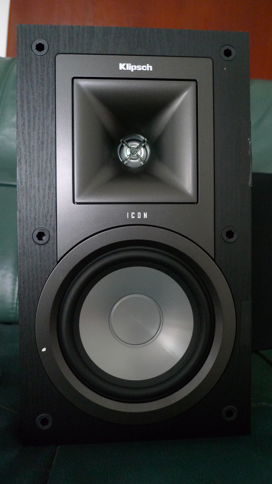

已完成工作:QA350(百里挑一的)、F1000(冲动买的)、PK1(做过功课的)、Klipsch KB-15(刚从美国背回来的,诚心可鉴)、出租屋已入墙的音箱线(看图)。
今天的问题诚心请教这对音箱的相关问题:(基础太差、问题小白)
1. 音箱参数没找到中文的如下,请专家解读一下:
  • Inputs: Single binding posts
  • Low Frequency Extension: 54Hz
  • Nominal Impedance: 8 ohms compatible
  • Power Handling: 85W RMS / 340W Peak
  • Sensitivity: 94dB @ 2.83V / 1m
  • 2. 是不是要接别的东西才能响?多需要什么东西?什么牌子的能和音箱与350比较匹配?

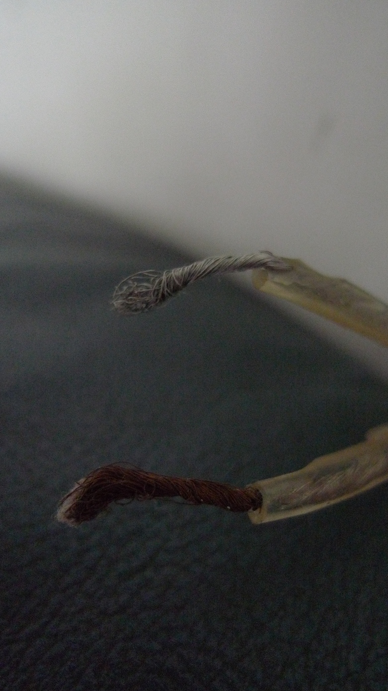

    3. 入墙的线还能用吗?铜红色和银白色各是什么线?怎么接音箱?

    1.QA100输出功率: 2x100W---4Ω;   2x60W---8Ω 怎么理解?
    2.上述音箱的Power Handling: 85W RMS / 340W Peak 和选择功放有无关系?
      发帖心情 Post By:2012-3-21 10:39:11 [只看该作者]
    1.QA100输出功率: 2x100W---4Ω;   2x60W---8Ω 怎么理解? 不同阻抗下的最大不失真功率。
    2.上述音箱的Power Handling: 85W RMS / 340W Peak 和选择功放有无关系? 关系不大, 主要是看箱子的灵敏度,94DB的小书架箱QA100轻松对付。
