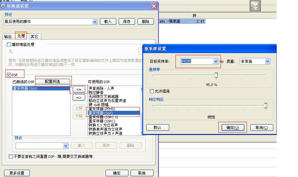

请问 怎样把1536KBS(或其他码率)的转换成1411KBS的 我用foobar2000试过 不行  请高手指点 现在用的系统是QA550+QA100

foobar2000没有问题,你要有相应的解码器,还要设置输出位深和重采样器。。。

激活DSP, 配置重采样器, 选用44.1KHz的采样率, 转换.

这个是什么版本的 我的好像没有这些

增强版, 普通版可以设置类似.
