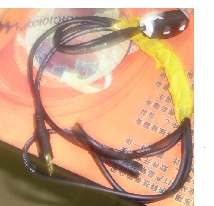

首先上图:
本来我想买买秋叶原价值5 60元的1M延长线一支,然后改装成中间加上音量控制器(包含声音风格切换功能),但是我想了想资金问题,
所以换成秋叶原普通1.8M延长线(买成5元,零售10-12元)。 音控采用奥特蓝星IM716,下面我简述下制作步骤:(不好意思,第一次做,若描述不清,见谅)
1、716的音控外的外壳拆开,里面就是个模块
2、小心的剪掉两端的焊接部分
3、然后把买的延长线中间按照716音控器的长度取一截剪断
4、剪断的两端,拨线,直到留出两端的线芯,线芯大约留出1-1.5厘米
5、焊在音控两端的模块的三个点,具体哪三个点,自己网上查,有玩家把 716音控拆开解释过模块的大概定义吧,该焊的焊点 焊好
6、盖上716外壳,当然要配合延长线两端
7、用电工胶布固定好716外壳,因为拆开后 在装上去的话,也许装不好就松了
8、最后把音控 和切换按钮的外形剪掉 就OK。
最后报告下评测结果,材料:新版UE700塞子、ER4S、磨机350、HM602、HM603 制作好的带音控、声音切换功能的延长线。
带音控、声音切换功能的延长线,它的 HD还是70欧,BASS还是32欧, 针对不同的塞子,以及搭配的前端,改善不同的效果。
然后我迫不及待的拿到今日电器(现改名今日海德风)店铺上试了试,果然有明显的效果,评测结果如下:
     1、在磨机350上,播放水树奈奈PRIDE OF GLORY那种流行摇滚曲后,微调后的ER4S三频更加均衡的问题(
本来ER4S高频很亮丽,但是因为
声音切换的关系,高频被消减了些,但依然有明显的高频的,这些被消减的高频直接提供给了低频),ER4S嘛,高频亮丽,
低音比较弱(本人佩带非深插,但深入并不浅哈),切换到BASS档后,三频更均衡,低音下潜和弹性更丰富,但不失去小四
S那叮叮咚咚的声音,节奏感 乐感有不明显提高!降噪非常明显,不过解析力有点点影响,切换到HD档后,高频亮丽而不尖,低频较弱;
     2、新版UE700在磨机350上,浮躁减小许多,冲的声音明显减小,降噪非常明显,HD档时,高频更亮了;BASS档时,低频下
潜和弹性明显了,高频消减了不少,低频有点混。
就这么多,其实各位朋友还可以去试试其他塞子,说不定可以改善其他塞子的低频
混的问题等,不同的听音观导致不同的观点,所以各位朋友亲自试试,耳朵收货。。!! 以上测试经供参考!!
