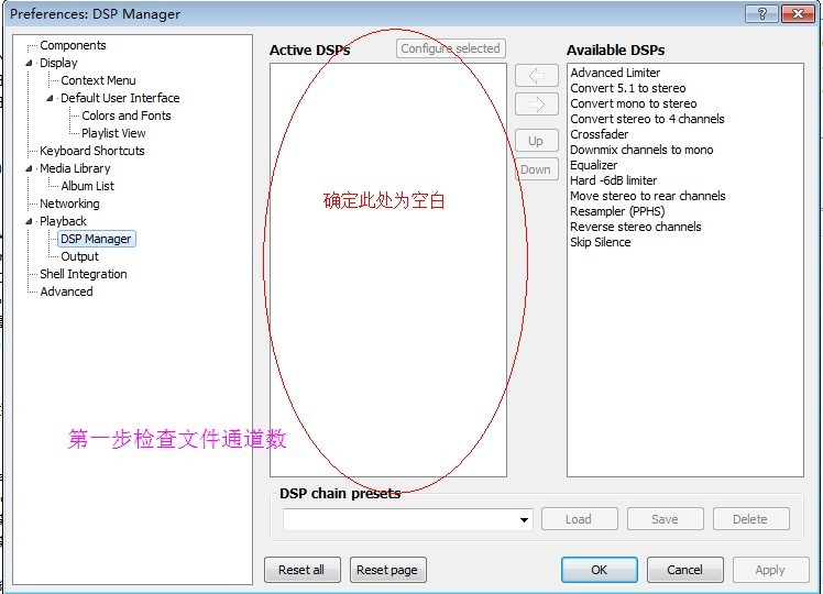

zycpro
等级:业余侠客 帖子:29 积分:261 威望:0 精华:2 注册:2012-7-11 22:32:43
  发帖心情 Post By:2012-7-13 15:36:47 [只看该作者]

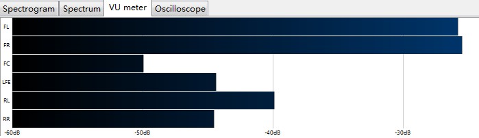

zycpro
  发帖心情 Post By:2012-7-13 15:39:22 [只看该作者]
检查通道数

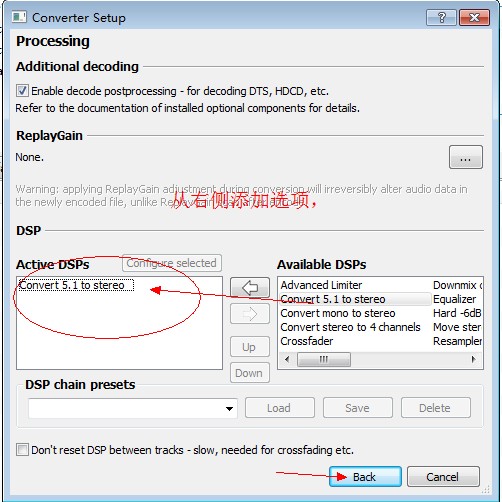

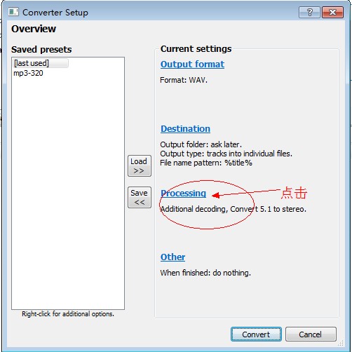

zycpro
  发帖心情 Post By:2012-7-13 15:41:14 [只看该作者]
在歌曲目录选择要转换的歌曲,点击右键菜单》Convert,则出现下图
imhugo
等级:业余侠客 帖子:32 积分:400 威望:0 精华:0 注册:2012-3-6 16:21:00
  发帖心情 Post By:2012-7-13 15:44:28 [只看该作者]
请问第二个截图在哪设置?
zycpro
