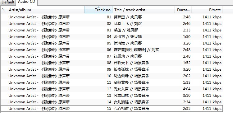

使用foobar2000转换WAV文件时,有些曲目没有编号,直接是歌名,这样转换成WAV文件后,拷贝到QA350后,曲目不是按唱片曲目顺序播放,尤其是中文根本就不显示,一种折中的办法是给歌名前加上编号,如果手工添加编号比较麻烦。

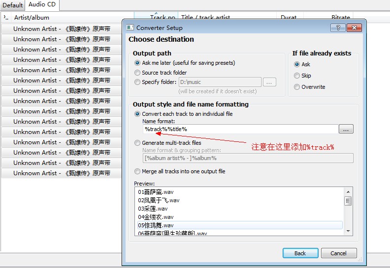

用foobar2000转化时注意添加如下设置就可以批量添加了
%track%

先多谢LZ啦。其实在foobar的安装文件夹中,有一个叫“titleformat_help.html”的帮助文件,里面详细列载了标题格式化语法的参考。大家可以看看,对foobar的设置很有帮助的。。。

界面 HELP>title Formatting help  直接打开“titleformat_help.html”的帮助文件,谢谢楼上。
