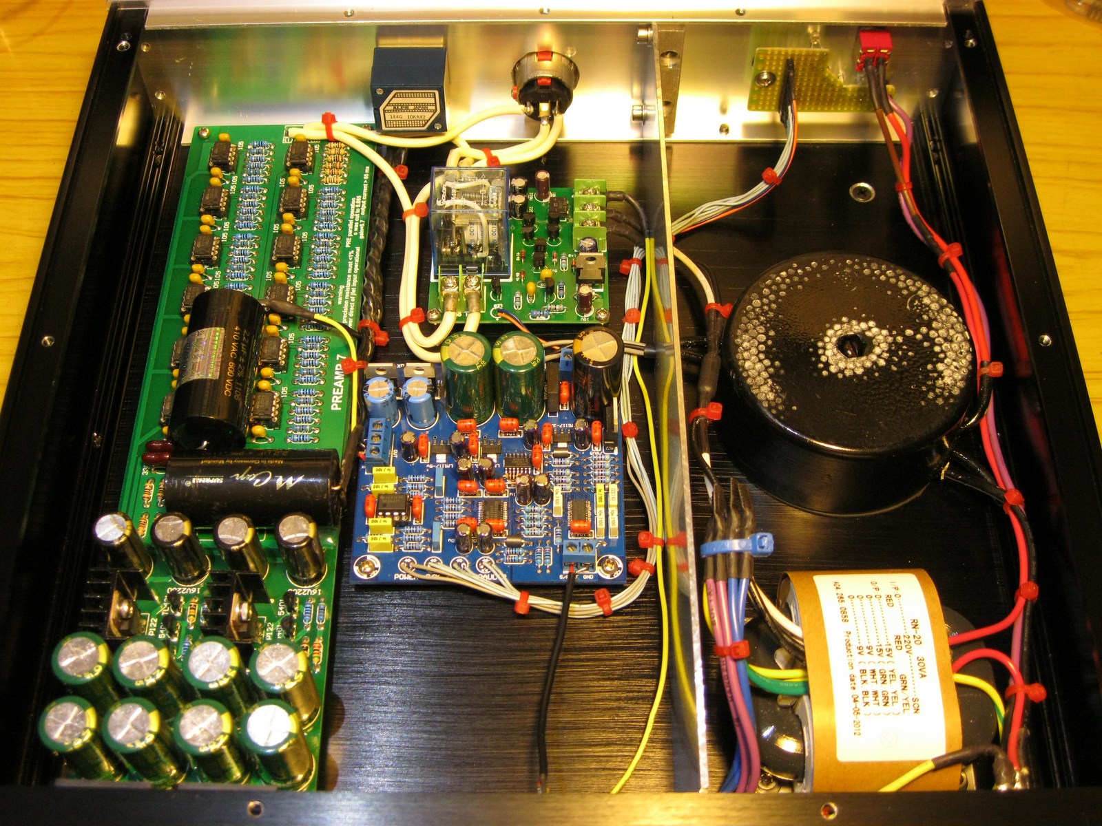

还是耳放,哈哈。
DIY耳放就告一段落啦。
这个搭配350同轴输出,简直太棒啦。
不知搭配老大即将推出的660同轴,能有多大提升捏。
敬请鉴赏。。。

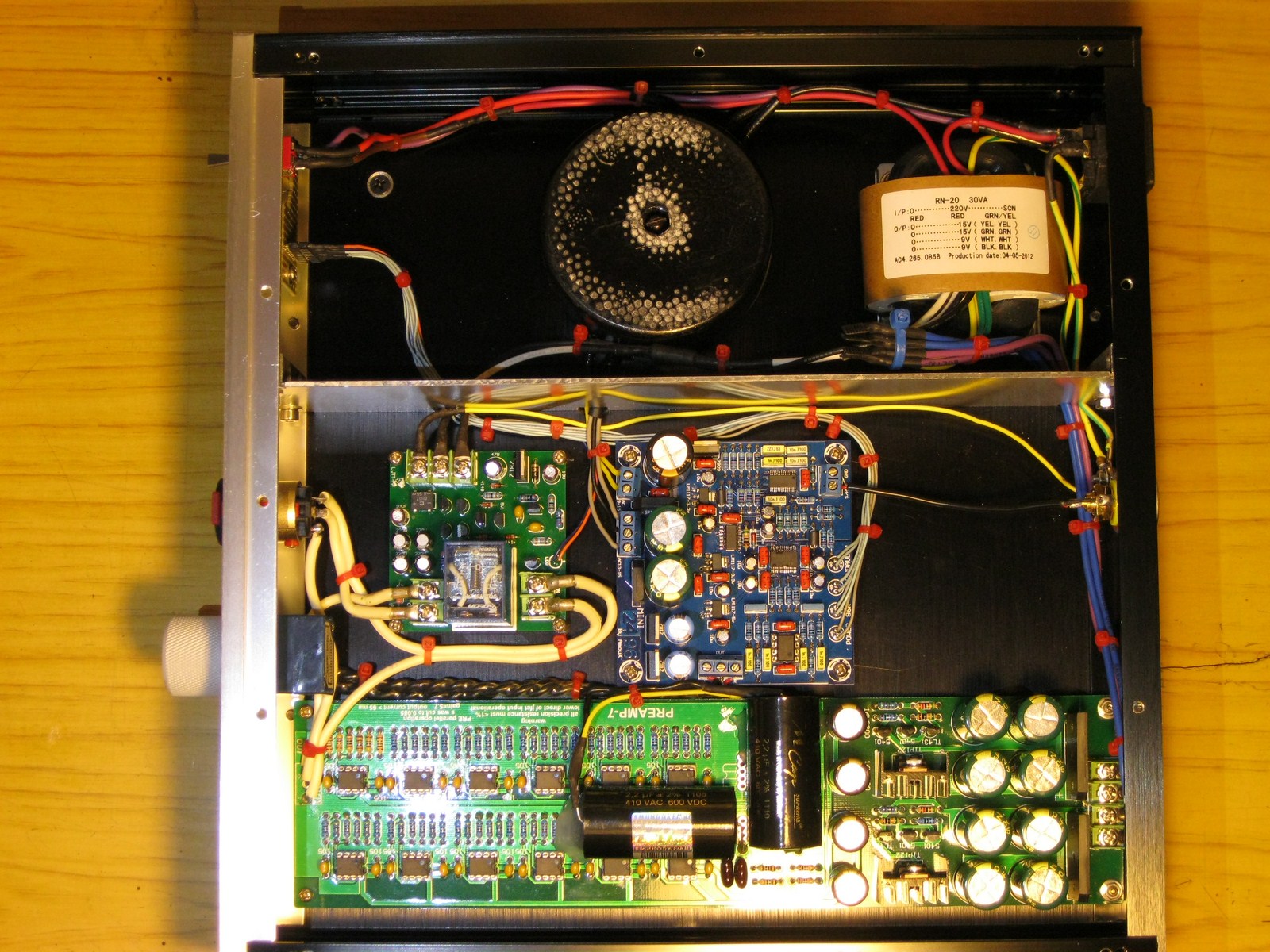

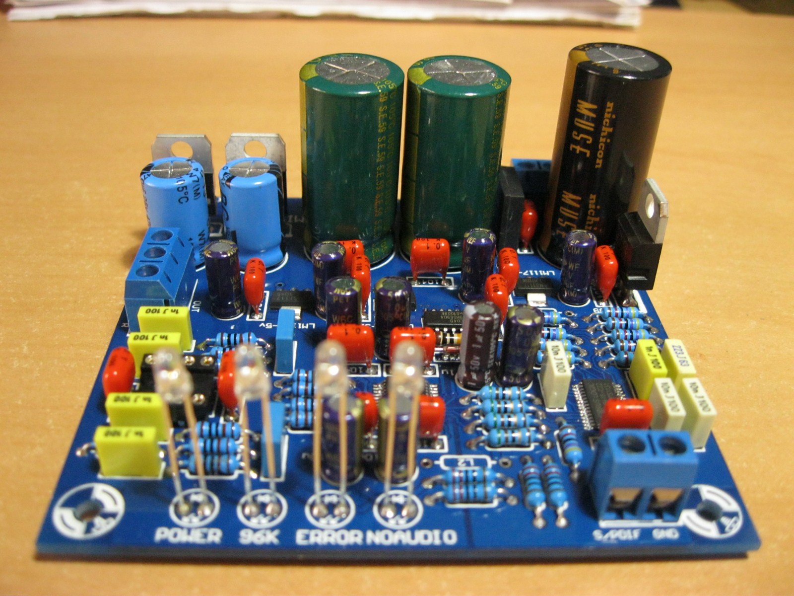

楼上XD的方案好复杂。我这个就简单啦,DAC是CS8416+AK4396+NE5532P,耳放是12片TL072。都是廉价货。
不过声音着实不错哦,声音中正大气。和350的解码相比,声场明显要开阔一些。
刚装好,还要运行一段。
所以零部件均来自淘宝。
总价(不包括人工哦)=1020大元(也不便宜哦)
  发帖心情 Post By:2012-8-15 20:50:59 [只看该作者]

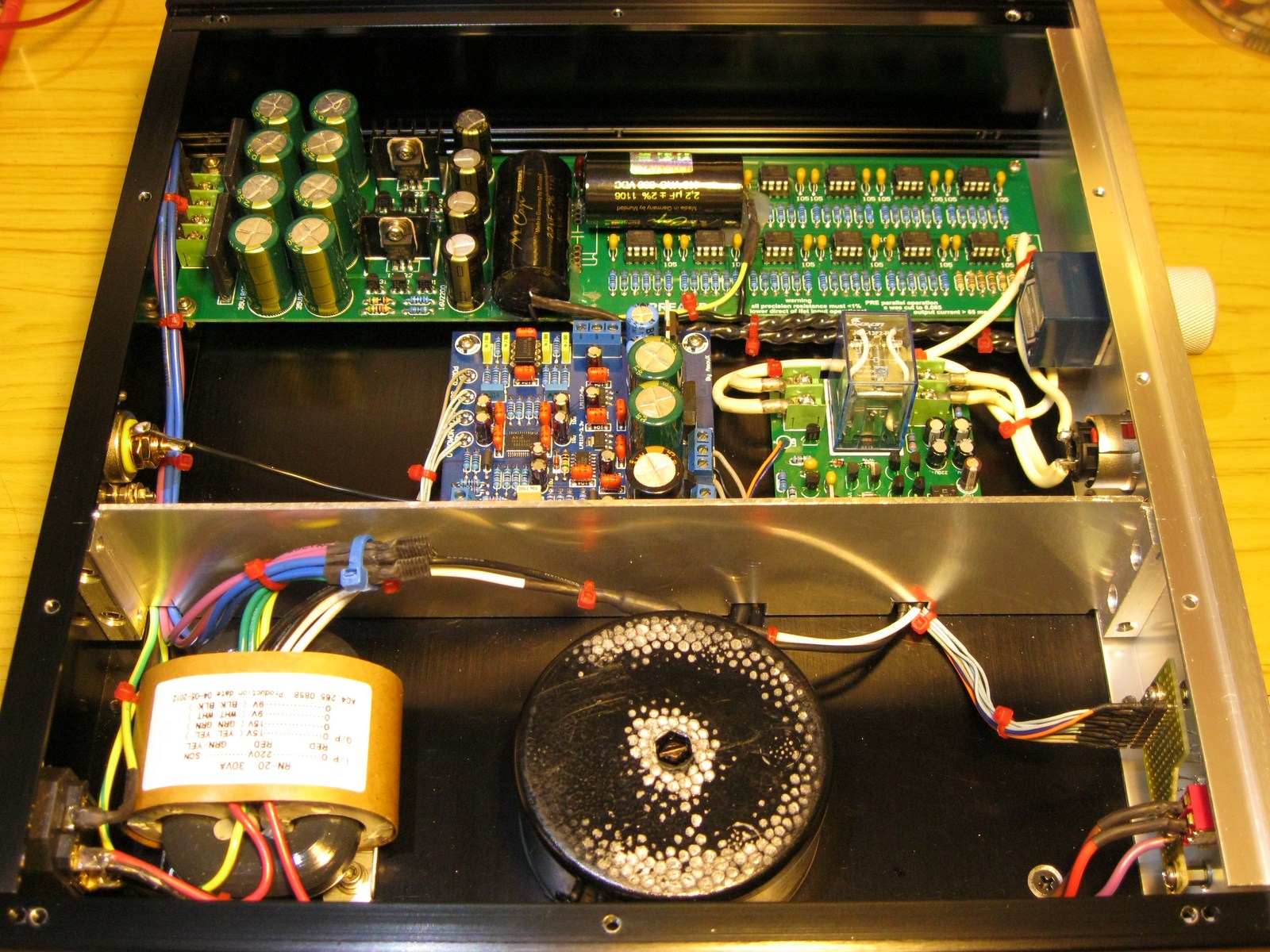

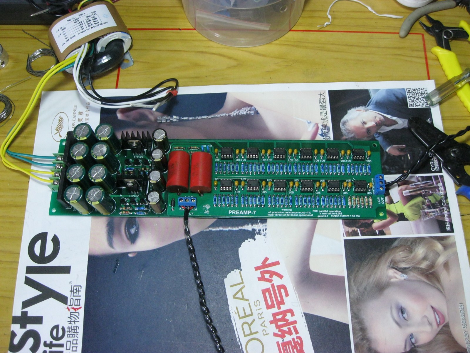

耳放部分。。。
解码部分。。。

非常不错,比QA350相比声场好很多是必须的,其实音响玩的就是电源,电源的改进对声音的提升非常明显,台机在电源上面优势比350大太多了。
看图片耳放是左右声道独立交流电源供给的,这对音场、对背景都是非常正面的,如果左右声道各用一个变压器来供电音场上就更好了(因为耳放动态大,任何一个声道的大动态都可能反应到变压器初级,从而影响到另外一个声道)

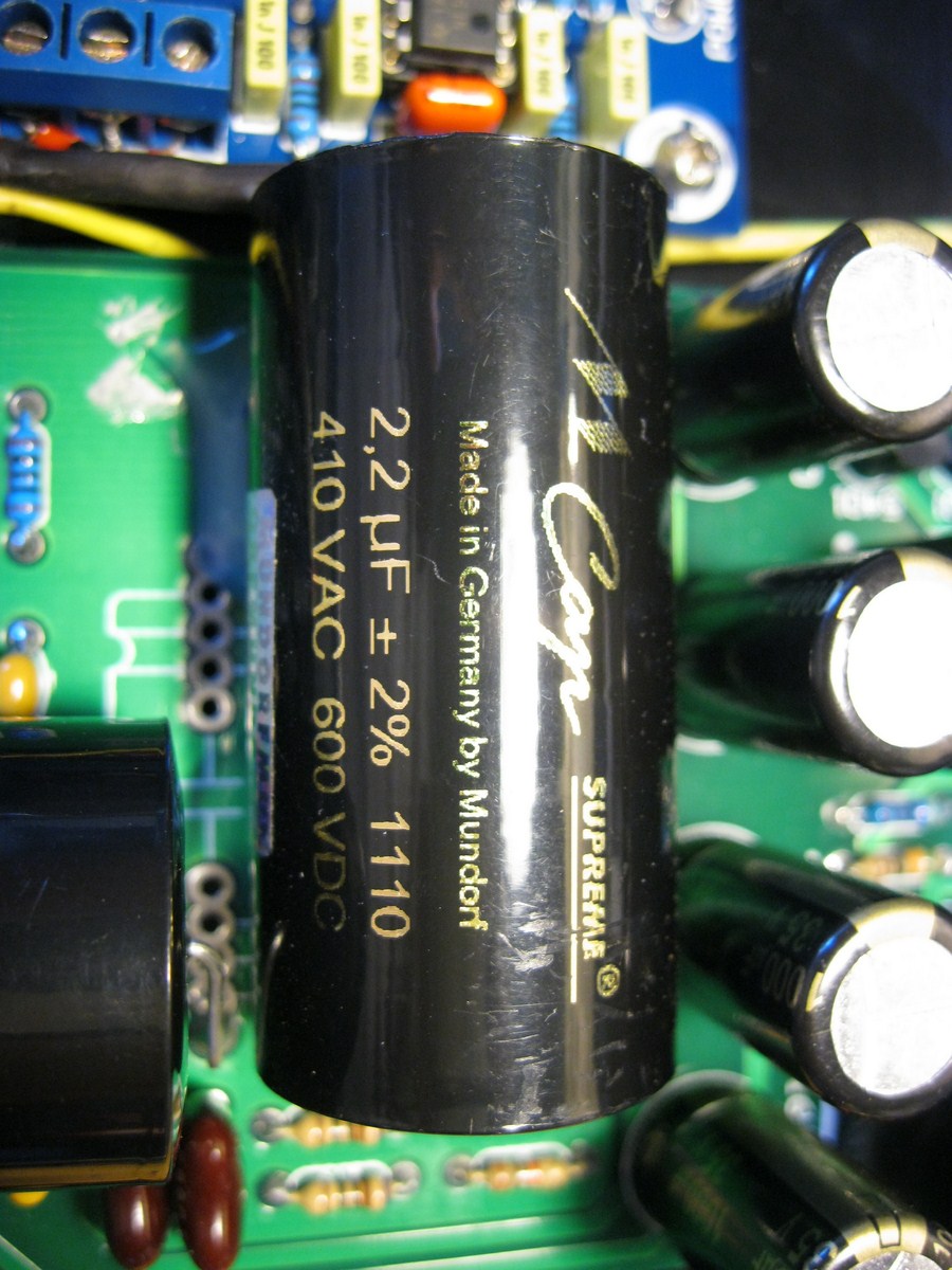

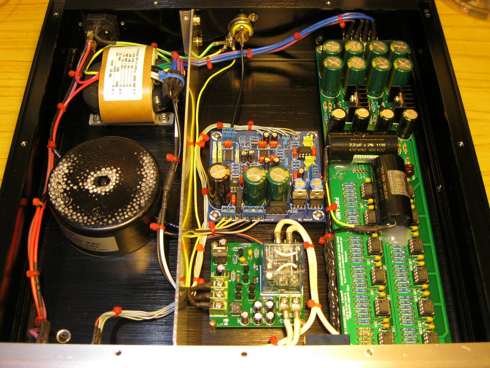

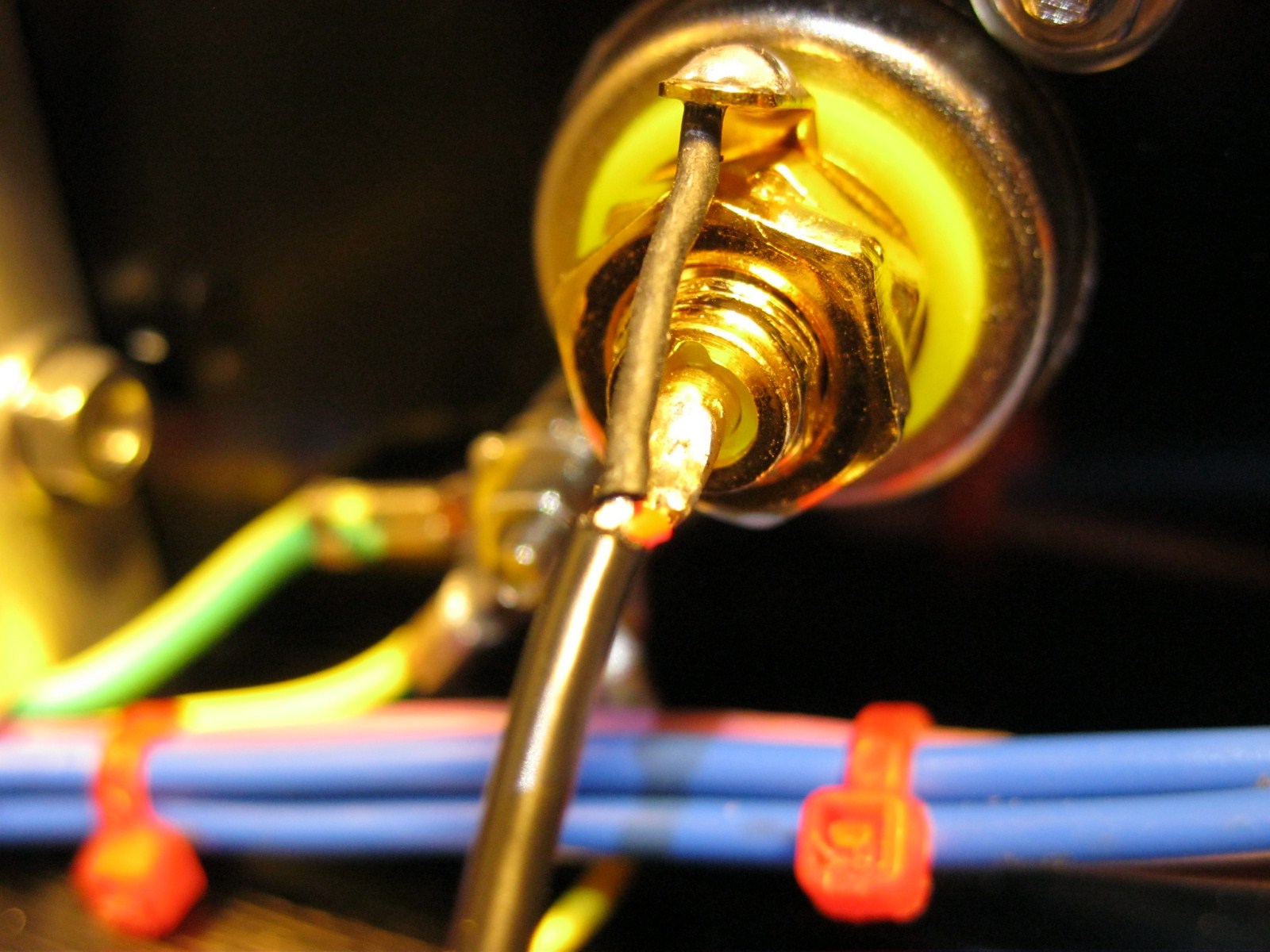

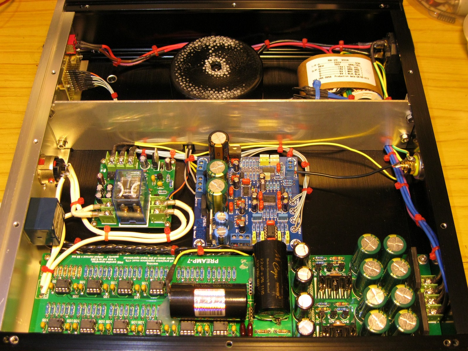

再上几张裸照。

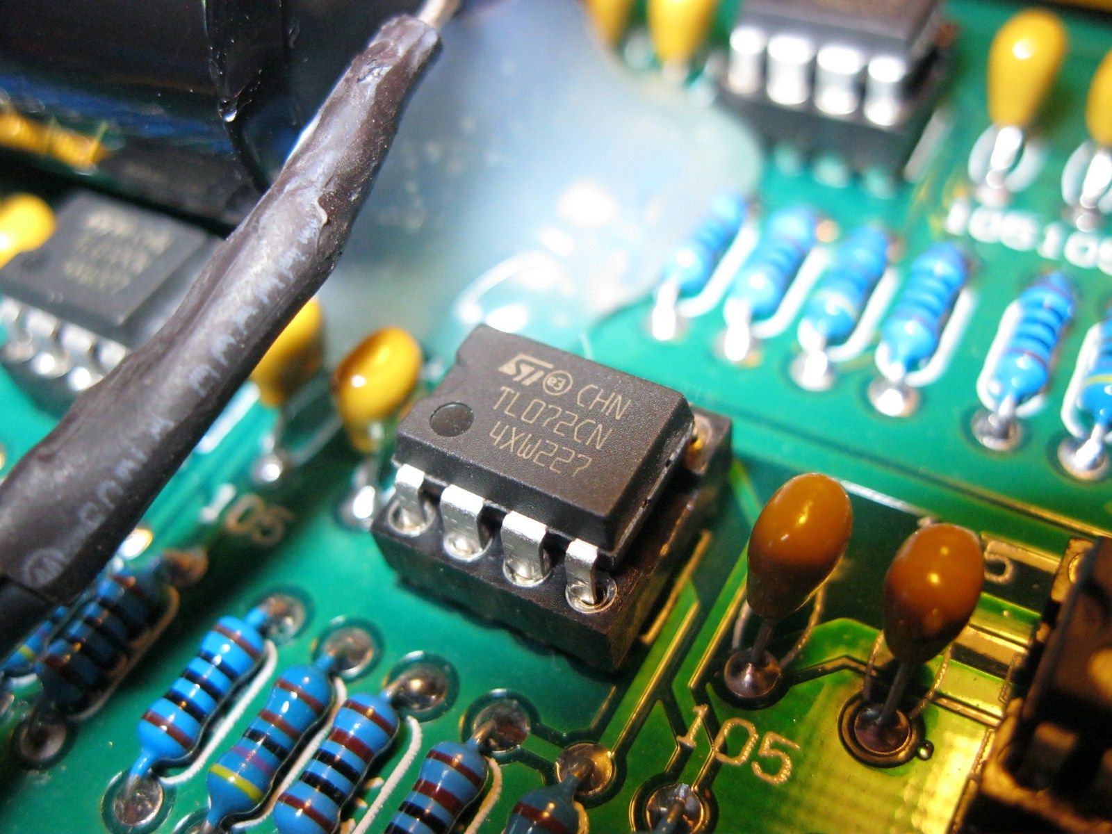

耳放用的运放TL072,估计很少有烧友用,每声道6片并联。
唯一烧货,MCap Supreme 铜箔。。。

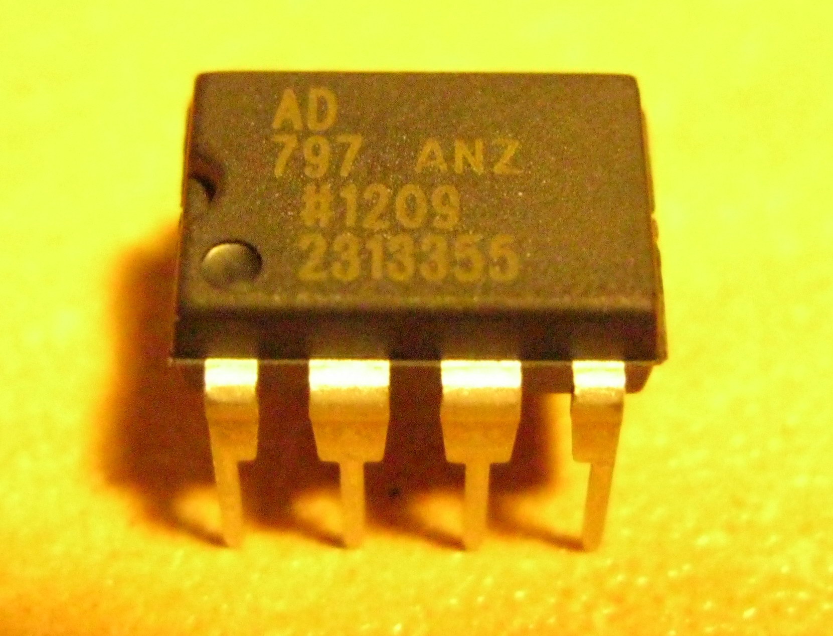

今天买了对AD797,替换DAC上的5532。
这货比5532和TL072贵100倍,不过确实是牛B。。。
