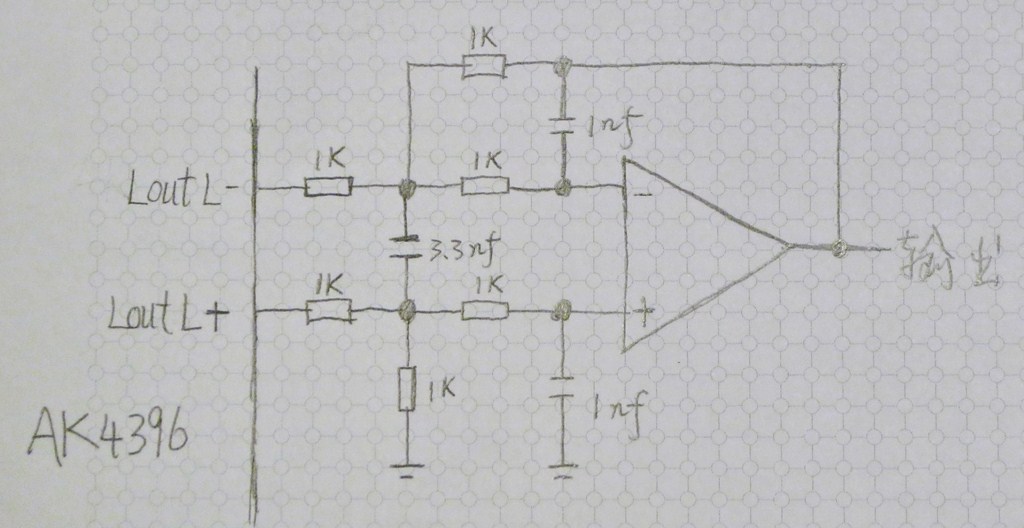

运放是5532,前面的输出芯片是AK4396,模拟输出选择的是CMOS形式。
按此在新窗口浏览图片<br/>
<br/>
原来的运放是5532,直接替换成AD797倒是能响。但是和5532也没多大分别。就是温度比5532高,大约50度左右。
我没示波器,也不知到具体情况如何。
我看一些盆友的经验,AD797的输入电阻和反馈电阻要尽量小,并在反馈电容上串联100欧的电阻。
请问老大,如果用AD797替换5532的话,这个外围电路合理吗?可不可以减小AK4396的输出电阻,AD797的输入和反馈电阻呢?需要在反馈电容上串联100欧的电阻吗?
偶问了原作者好几天,人家根本不鸟偶。
请老大在百忙中抽空帮俺看看吧。先谢谢啦。。。

我没有使用过AD797对它了解比较少,但从规格书看AD797不太适合用在LPF这种差不多增益为1的场合。
另外AD797的反向输入电阻与反馈电阻也建议更小一些, 还有反馈上的电容是建议串电阻比如22欧而不是并电阻。
你要改也可以如下试试:
1. 电阻不用变,仍然用1K. (因为调电阻需要重新调所有电容,同是群延参数。。。都会变)(本身DAC加载能力也有限,过低阻抗容易削波)
2. 反馈的电容上串1个47欧电阻。(正向输入相同位置做同样调整)
3. 反馈的1K电阻上并一个20P电容。 (正向输入相同位置做同样调整)
