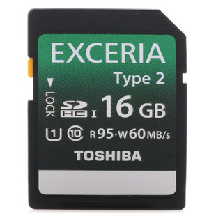

以下是引用兰琪音乐在2012-11-21 9:30:31的发言:
 下载信息  [文件大小:32.0 KB  下载次数:0]
 准备买这个卡了,马上下单,谁给点意见。
这张比我的那张还牛哦。其实一张SD卡用不用扯上政治啊?
