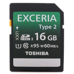

回复:(兰琪音乐)我买的这个卡没事[upload=jpg,东...  发帖心情 Post By:2012-12-23 11:21:33 [只看该作者]
是的,我是在淘宝买的平宜卡,请问你那东芝卡要多少钱,请给个正品的联接给我好吗,谢谢

  发帖心情 Post By:2012-12-23 13:00:01 [只看该作者]
找到原因了,是我在淘宝上购了了几张同样的金士顿32G的卡,因为贪平宜,现用U盘鉴定器测试它只有3G左右,所以只有3G的内容是正常的,后面的20多G的内容就全是乱码了,真是的,我还一次购买了4张。
