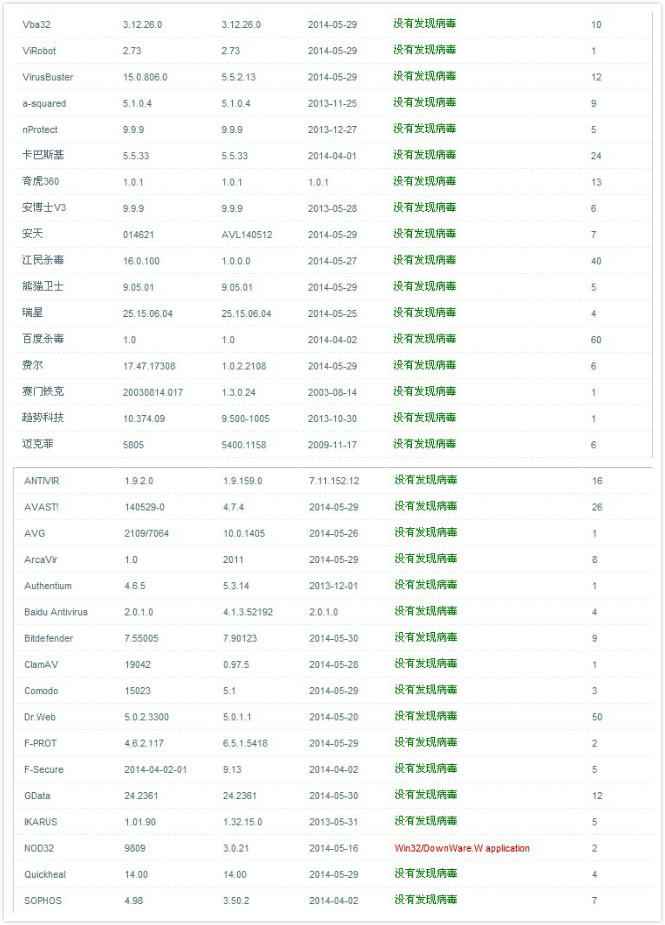

Audiomate软件会在右键菜单加载extract功能, 方便你转换歌曲格式, 这种行为会修改系统注册表, 但有些杀毒软件会把这种行为误认为病毒.
上传样品给各种杀毒软件扫描了一下, 发现只有NOD32才误报为病毒, 请查看.
详情请查阅: http://r.virscan.org/report/e4c00d0b6173fc00d340988bdc394f74
