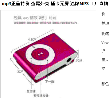

不错的附件,不过可能外壳比较难找到现成的吧,小批量产品开个模肯定不划算,不过刚好身边有个以前买的MP3,觉得可以直接更换PCB板使用。
