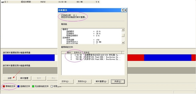

9. SD卡的文件碎片又是怎么回事?
一首歌曲删除后, 会标记一个删除标志, 实际上没有物理性删除, 这也是为什么数据可以恢复的原因. 删除后, 原来歌曲占用的空间就形成文件碎片.
两首相同歌A和B, A歌曲连续存储, B歌曲因为文件碎片导致链表式存储, 播放的声音A>B.
SD卡肯定是要来回经常存放或者删除操作, 如何查看文件碎片情况呢, 可以右击SD卡属性, 工具->碎片整理, 点击"开始整理", 此时进入磁盘碎片整理程序, 选择SD卡盘符, 点击"分析", 然后得到分析报告和SD卡碎片分布图, 发现碎片较多时, 请用松下SDFormatter.exe进行一次擦除格式化.
