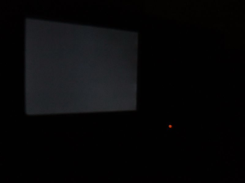

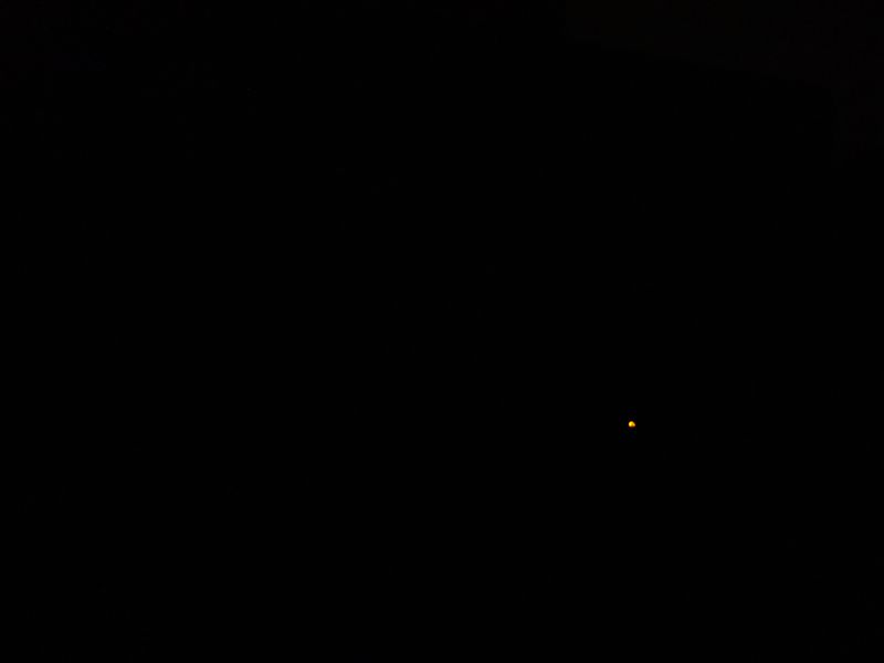

昨天晚上镜机器各项功能大致试了一下,没什么大问题,但发现了下述一些问题,只是不知这只是我这台机器的个别现象,还是普遍情况: 1. 自动黑屏(屏幕关闭)功能正常,但在一曲结束进入下一曲时,屏幕就又会进入通电状态,但又不是真正显示状态,只是微亮,有时还会有上一曲的屏幕信息残留,见下列图。此现象不影响正常听音乐,也没发现影响音质,但还是请陈总帮助在你们那边验看一下是什么情况,是固件问题还是硬件问题。 a. 正常黑屏状态,只有状态显示灯亮:

1. 第一个问题, 麻烦你多试试关屏几次, 看是否仍有关屏后微亮的情况?

谢谢版主回复。第二个问题很有可能是你说的DSD编码问题,我试过PCM(WAV)歌曲切歌时就没有。 第一个问题,我试过很多很多次了,不论是F0关屏还是自动关屏,在播放一首歌曲的过程中是完全正常的,不论歌曲有多长,只有在换下一首曲时,才会出现我说的屏幕微亮的现象。我关心的是其他人或是你们在其它机器上是否也发现过类似现象。

我的荧屏也是这样,一开始关屏是全黑,但后来也变微亮,请陈总看看如何解决。

楼上的朋友,遥控器上F0键就是控制开关屏幕的。 陈总,上面所反映的屏幕微亮的问题有进展吗? 我的意思是如果所有机器都有这个问题,那应该是控制程序问题,反倒好解决了。
  发帖心情 Post By:2013-9-17 11:41:52 [只看该作者]
关屏是直接断开LCD的VDD电源,但是信号总线没有断开,同时信号总线与机内SDRAM等的通信是共用总线的,这样信号总线在某些时刻仍然会有数据传输,这样通过信号线就会反串电压到LCD的内部VDD, 又因为LCD在VDD断开后,内部VDD与内部GND有较大的一个结电容,这个结电容对反串的微小电压进入储能,到一定的程度后屏就会有微亮。
部分屏因为屏内部的结电容相对小一些,或者微小亮度的电压阀值偏上一点,因此这点电流就不足于点亮。
目前如果要改最好的办法就是给屏增加一个较小阻值的放电电阻,让其反串的微小电流因为电阻的放电而不至于达到微亮的电压,但增加放电电阻同时也会略增加整机功耗,对音质不会有好处。
通过软件能否做到改善我们还需要进一步研究与尝试,也请大家不要着急,我们会投入时间作相关研究的(这个情况完全不影响音质,只是深夜的时候屏的一点微亮可能会影响心情。)
