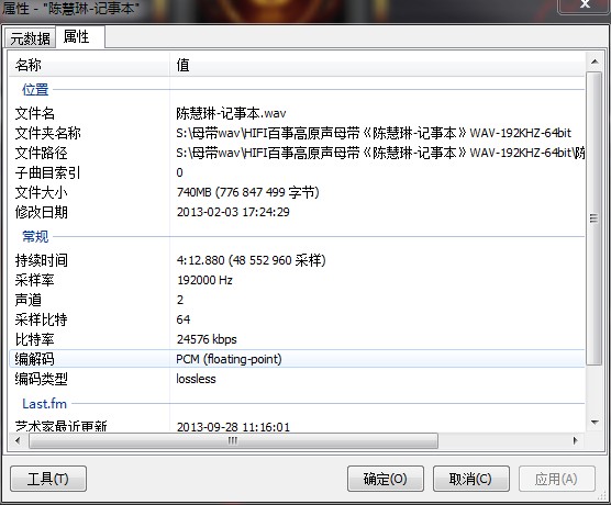

昨天收到qa860,煲了8个小时。今天用购回的东芝 SD 32G Type 2 Class10 (读95M/s 写60M/s) 极速卡,按要求格式化成FAT32, 一簇64KB.考进了从百事高论坛下载的母带音乐,结果播放无声音,搜索帖子看
4.  为什么播放高码率音频(174.6KHz或192KHz)会没声音?   按要求设置轨轨间隙参数为2000,按播放键后死机,关机再开机(间隔30秒),按播放键后仍死机,再关机开机。又设置轨轨间隙参数为1500.同样。重新设回2000,稍等约2分钟后播放,播放正常但还是无声音。请求解决方法。

百事高下载(费了不少功夫啊)的母带,都是这样的格式,均播放无声音。
  发帖心情 Post By:2013-9-28 12:22:29 [只看该作者]
采样比特,64,现在的发烧级设备最高也就是24BIT了(少数DAC或者USB方案说支持32BIT,也不过是内部能处理而已,I/O依然是24BIT)
这样的音乐没几个机器能播放,在电脑上能播放,只不过是经过了电脑SRC而已。

采样bit太高了,机器只支持24bit。用foobar2000转一下就可以了。。

用foobar2000(1.1.3/1.1.7版本)转wav,提示不支持此格式。能告知怎样转吗?谢谢。
