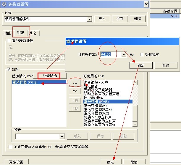

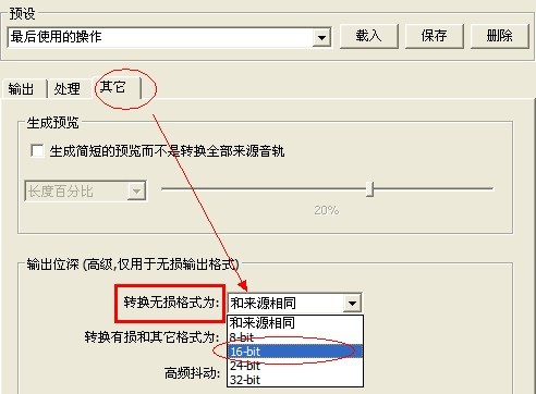

请问wav 24位 怎样转换成16位 48khz 怎样转换成44.1khz 我用foobar2000 转不成 看看有什么方法?

照您说的方法设置后采样率还是没有改变  另外版主用的转换16bit的界面我没有找到
请问您用的是哪一版的foobar2000

用foobar2000 转是可以的,但总是有一些出现爆音。转换时DSP打勾,选16Bit即可。
