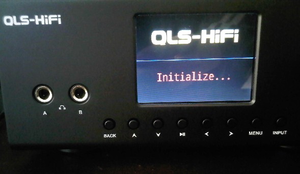

QA 860开机屏幕一直显示Initialize...  发帖心情 Post By:2013-12-9 0:21:16 [只看该作者]
我的QA860,今天开机,出现一次屏幕一直显示Initialize...,无法正常进入工作,请问这是什么原因?是不是SD卡检测没过去?但我实际是光纤输入,这时候由于机器无法正常进入工作,导致无解码声音输出,关机再开机就正常了。建议改进,在光纤输入或同轴输入状态不监测SD卡,直接能工作。
  发帖心情 Post By:2013-12-9 15:07:37 [只看该作者]
把SD卡重新插一次或者重启一次机器都会OK, 不影响使用。
目前的硬件方式是必须要有SD卡整机主控才能复位工作的,因为监测SD卡与复位主控是另外的MCU在负责。

  发帖心情 Post By:2014-4-17 22:38:14 [只看该作者]
今天又出现一次这种情况,我平时是电视的光纤输出接QA860,然后QA860接有源音箱,如果出现这种情况会造成电视无声了,家人就不知如何处理。 还是建议改进,在光纤输入或同轴输入状态不监测SD卡,直接能工作。
  发帖心情 Post By:2014-4-18 1:32:18 [只看该作者]
估计是开机的电流脉冲或者静电影响了单片机的状态判断,一般重新开关机就好

你好,一直停留在这个界面, 通常有两种情况:
1. 如果重新插拔一下SD卡,故障消失,可能是SD卡接触不良,或者金属接触片有问题,建议用橡皮泥重新擦拭一下,保证SD卡良好接触。这种接触不良的情况插拔一下SD卡就能正常工作,不影响正常使用。
2. 如果重新插拔SD卡数次,仍然停留在初始化界面, 说明是电路硬件虚焊或SD卡座子的金属片异常损坏,或者其他原因,出现这种情况,建议返修。
  发帖心情 Post By:2014-4-18 15:42:50 [只看该作者]
以下是引用wuzhiqi在2014-4-17 22:38:14的发言:
硬件设计上必须要有SD卡主控芯片才会复位工作。
如果要改硬件线路改动会比较大,现在的板子就用不了。
后续的固件倒是可以做一个判断,如果是光纤或同轴输入模式,初始化不用检测SD卡(但SD卡也一定要插在机器内),但这样容易产生一个问题就是从同轴或光纤再切换回内部播放器模式时可能出现问题要重新插拔SD卡。  (具体要让工程师做相关研究)
