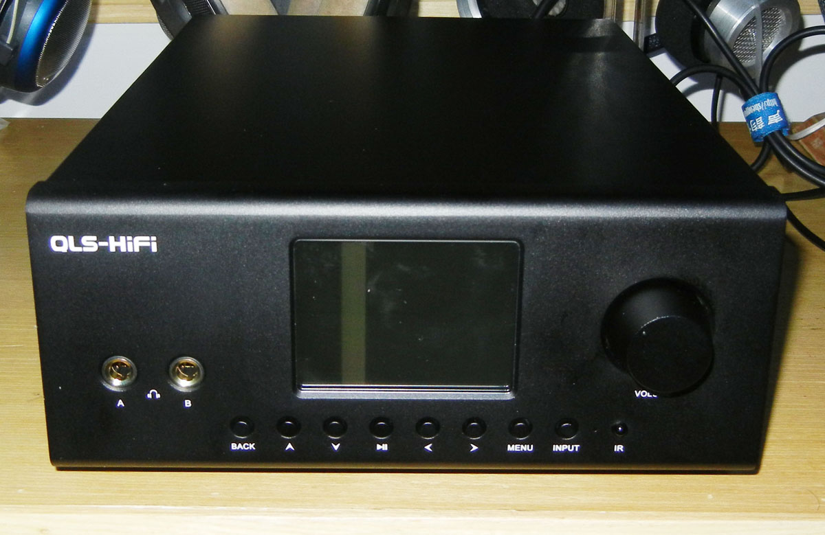

  关于外观,QA860的外观,相对它的前辈QA660,变化是非常的大,机器变高了,机身变窄了,简单说,就是居家风格,类似家里的一种家用电器了。至于用料,曾经有不少用家对于QA660的冲压外壳有些说法,但是QA860从它的全铝前面板,并且厚度超过1CM,我就不多说了,还要啥自行车呢?当然,对于QA860的TFT屏幕比QA660的OLED是有所退步,不过大家基本用的都是TFT,那是在批判QA860屏幕的同时,不是要反过来称赞下QA660当初的厚道呢?

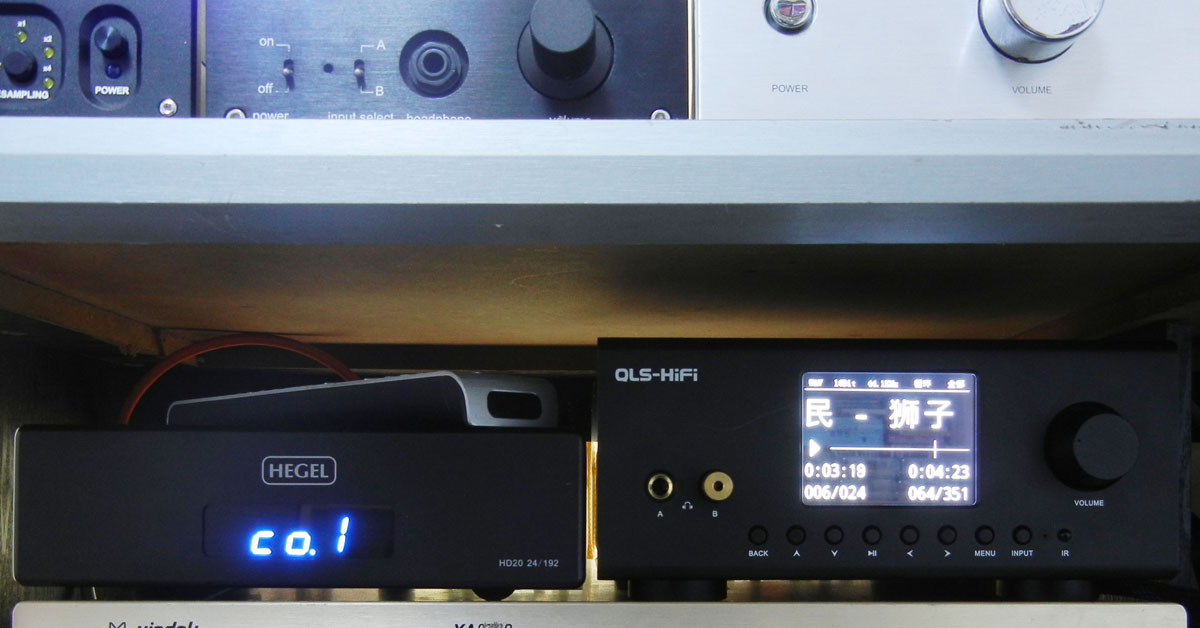

  关于解码,对于QA860的解码,不少人是非常期待,也有不少人非常担心。之所以期待,因为陈SIR发表过“QA860光解码,就能值回票价”的“豪言”,担心的是QA860的解码,仅仅一颗AD1955,能有个什么水平?所幸的是,我手上就有一台HEGEL HD20,而这正是QA860解码所参考的原型。精致而饱满,是QA860声音的特点,而这也正是HD20这台挪威解码的本色。两者细细比较的话,也只有稍许的差异,透明度、鲜活度、空气感上,QA860会略占优势,而由于HD20声音相对更为松散一点点,所以在人声情感方面,会显得稍有胜出,正是由于这样的表现,所以陈SIR才会发出那种所谓的“豪言”。这也再一次证明了,单从芯片的多少或者类型,无法从根本上决定某一件器材。同时,我还有一套德国湖人的西装V800+V200,这套西装和QA860的差异,我以后有时间再说。

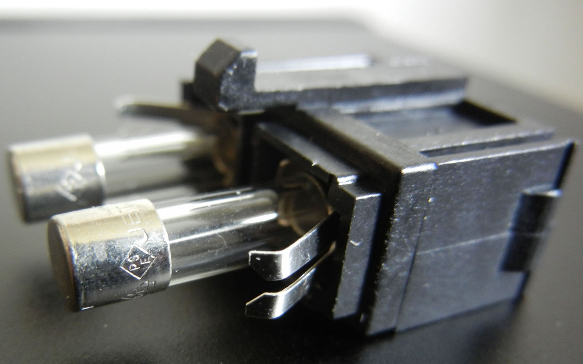

  瑞士舒特保险丝

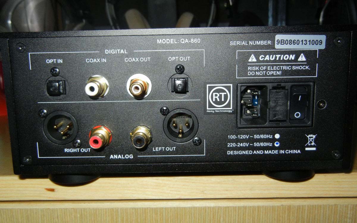

  屁股接口(支持同轴输入)

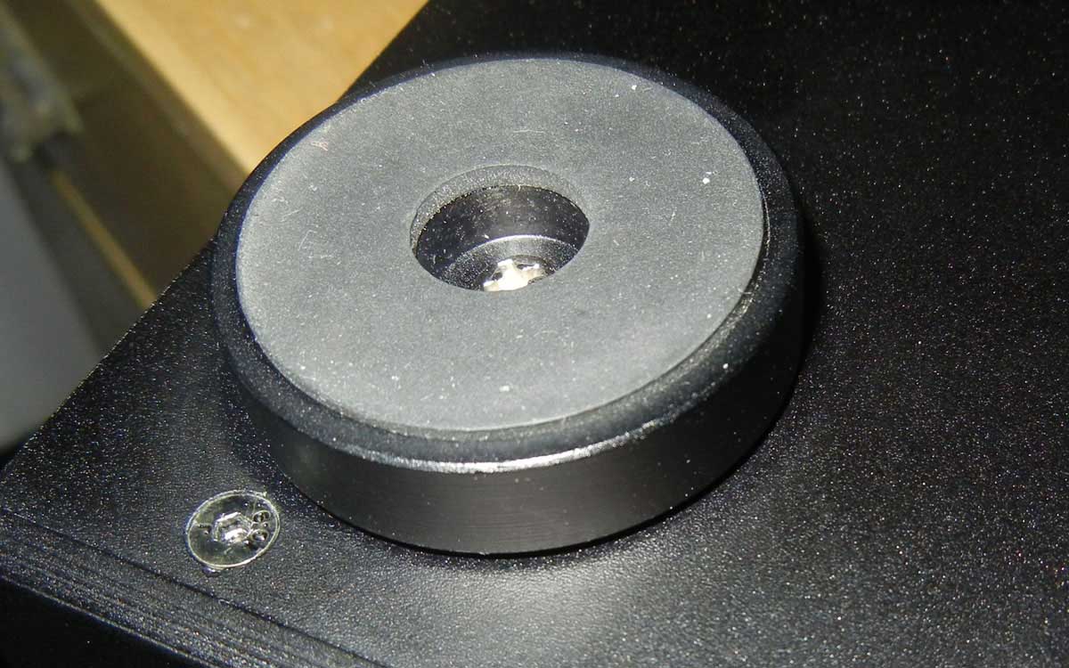

  机脚,全铝

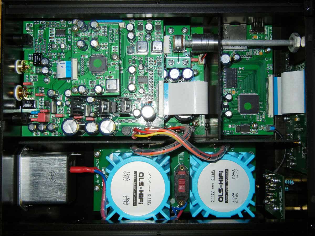

  喜闻乐见的裸图
