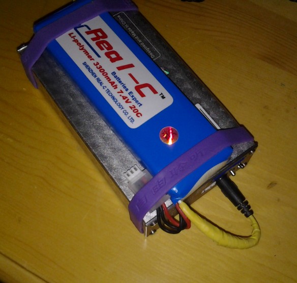

看看我做的电池

楼上用料很扎实啊

用料看不出来 走线很规范 用的什么电芯这么薄
