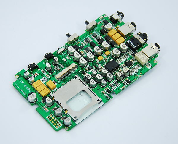

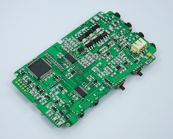

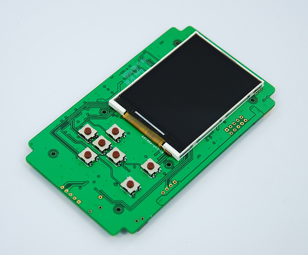

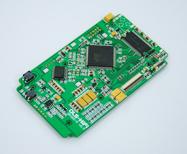

随身播放器的最大瓶颈或者说最短的一块木板是:电源  (具体的文案及QA360的电源框路正在制作中,近几天会发布),现在先发几张QA360内部PCB板图给大家饱饱眼福:

这PCB板做工真是帅呆了,看样子,用了两板PCB板?不明所以。快点出来,我所有的播放器都出完了,持币待购,没东西听了。 喜欢均衡,大气,无太多音染的声音。希望QLS能出高音质,性价比高的随身HIFI播放器,打倒那种坑死人不要命,价格奇高的无良国砖。
2块4层沉金PCB板。
