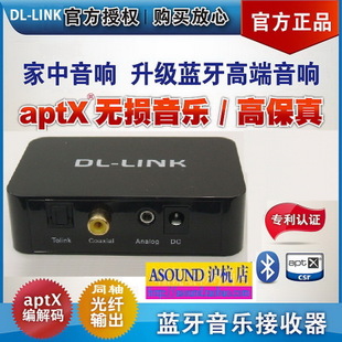

使用下来,音质和宣传的一样,十分不错,没令我失望。关键是这功放声音转换效率高,发热小,十分适合家用,不但可用于听HIFI,用于家庭影院也十分的不错。下面是关键的了,是关于如何组建一套无线蓝牙家庭影院。这个需要一个蓝牙接收器,而且是带数字输出的蓝牙接收器。我在某宝上花200多元购买了下面这种蓝牙接收器:帝尔 蓝牙音频接收器4.0 APTX 光纤同轴 HIFI立体声无损无线传输 这个蓝牙接收器对于音频的模拟输出十分普通,但关键是有一个光纤同轴输出。可以将其它音频发生器的数码音频信号直接输出到QA100功放,而QA100功放则是直接将数码的音频信号放大,音乐从音乐文件播放一直到功放没有经过数模转换,因此声音虽然经过无线传输,而且是通过蓝牙4.0传输,音质几乎不受什么影响。至少我的木耳朵听不出什么太大区别。 QA100接上这货后,简直是如虎添翼。下面是几种我的主要应用场景
1、我的IPHONE手机在家里联网播放虾米音乐的音乐或者播放手机里存的音乐,通过蓝牙发射到QA100播放。十分方便,不管走到哪里都可以在手机上切换播放的音乐,调节声音大小,太强大了。当然安卓手机和其它带蓝牙功能的音乐播放器也可以用蓝牙播放并发送到QA100了。
2、我的笔记本电脑用foobar播放无损音乐,也可以通过电脑的蓝牙发射到QA100播放,无须连线,笔记本放哪里都能放音乐,而且音质和有线连接的没什么差别。
3、更强的是,我的小米盒子也有蓝牙,小米盒子接投影仪,将声音蓝牙发送到QA100,省了把音频线拉到功放,音质十分不错,这样很容易就组建了一套家庭影院。我家里是用的兼顾家庭影院的2.0的音箱。不管是放HIFI还是家庭影院效果都很好。非常的强大。小米盒子功能十分强大,外加QA100,音质简直强大到暴。
建议乾隆盛公司最好能将蓝牙接收功能整合到功放里,整合后音质应该更能够得到更好保证。同时,大家不用再到网上购买质量难以得到保证的蓝牙接收器。

不知楼主介绍的这个宝贝在连接设备的数量上有什么限制?
