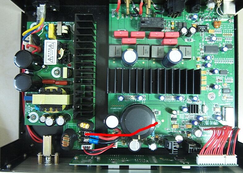

你也可以试试红线直接跳过,但只要这个滤波器没有问题,跳过会让层次更差、结像更散、气势更弱。
你的情况唯一影响的就是升级时同轴输入口增加的零件,主要是为了去除前面音源带来的毛刺,让声音变得更耐听。(就2K不到的功放,我们不能要求所有用户都用好音源,于是就有相当大一部分早期用户反馈说声音不如传统功放耐听) 你也可以直接去掉这个增加的零件,或者换到BNC口输入试试,因为BNC口没有增加这个零件,主要就是保留这个口给有好音源并且喜欢原汁原味的朋友)
