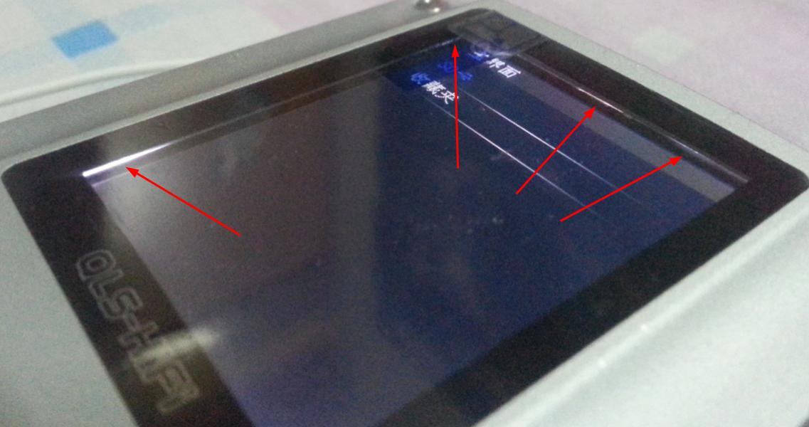

      先说说购机过程,5.23全款购机,6.20收到,发现音量键有问题,联系卖家,让退回换货,6.23卖家收到退回的机器。7.29收到换货,音量键OK,手感良好。
      但又发现新问题,在QQ群反馈过,不知陈总是否有看到?在说一下:
1、爆灯,参见第一张图片。
     此问题是LCM本体不良所造成的,工厂应该是可以控制好的。

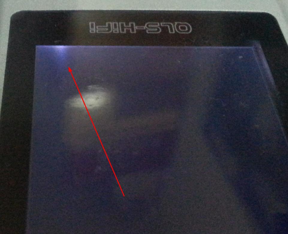

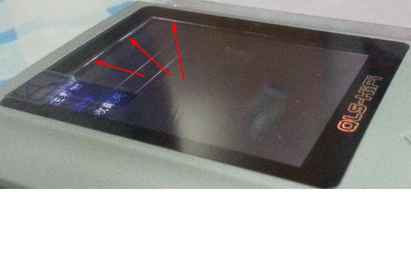

2、屏的四周漏光,参见第二、第三张图片。
     此问题可通过四周增加泡棉来遮光,或LCM增加遮光胶纸来解决。
    上述问题都不影响使用,但影响产品的质感和用户体验感。都是简单的问题,稍微注意一下即可解决。毕竟两千多的东西,有这些小瑕疵不是太好。

  发帖心情 Post By:2014-8-2 17:25:11 [只看该作者]
感谢楼主,此问题已反馈给LCD供应商,并要求后续供货改善。
