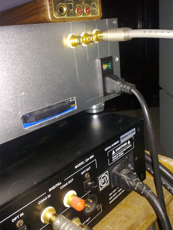

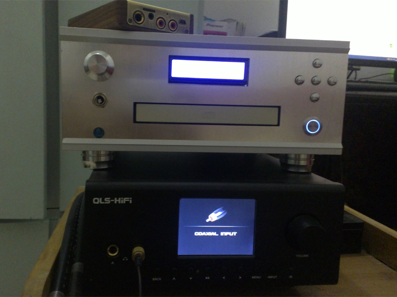

闲来无事用teac 540光驱改了一个CD转盘,添加了外置时钟板和数字整形板,音质还不错,问题是这个CD转盘同轴输出到QA860时无声音,可用手摸住同轴线的金属头声音就出来了,放手就又没声音了,搞的头都晕了
这个转盘同轴输出到七彩虹C4声音正常(C4有同轴输入和输出),C4和QA860互相同轴都没问题,唯独这个转盘同轴到860要摸着同轴线金属头才有声音,请陈总和各位帮我分析一下如何解决这个问题,先谢谢了!

有可能一端接地问题,或者是地回路问题.
试一试光驱220V输入的地线断开,不要连。

多谢陈总!问题已解决,问题出在同轴座两边的塑料垫圈上,垫圈将屏蔽绝缘了,导致一端接地,拿掉里面的垫圈就正常了
