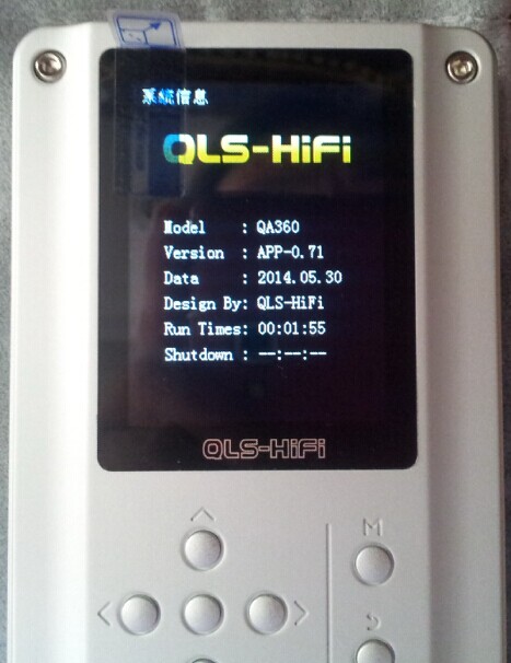

陈总,前天在代购商提货360,回来后发现亮度什么的设置无效,检查固件竟然发现是0.71版本,固件生产日期还是5月30日的,好郁闷,等了几个月啊,就担心是退货的官翻。大家新到手的机器也是我这种情况吗。另外背面还有一处未喷到砂。

应该是测试人员最后执行升级操作时因升级卡内固件太多不小心选错文件了,测试参数、测试声音时又发现不了这个问题(后续会要求测试人员把升级卡内不相关的固件全删了)。
0.71只是内部测试版的固件,不用担心是返新机,因为正常出货没有任何一台机会是这个固件的(最早出货的机器固件为V1.1版,最近出货的机器固件为V1.2版)。
重新升级V1.2固件即OK.

谢谢陈总回复,不是返新机就好。曾见过0.70工程样机版,以为0.71也是样机或官翻机。
另固件版本对音质影响大吗?

部分版本声音会有差距,建议升级到最新版本。
