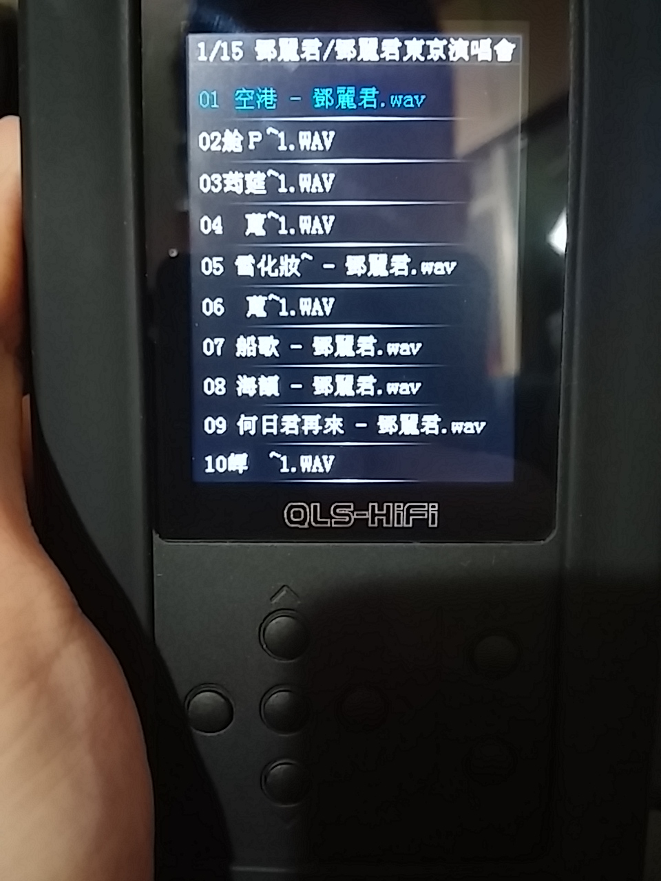

QA360 如何正常顯示日文字? 我朋友的QA360,可以顯示. 我的是亂碼?

QA360是可以显示日文文件夹名和歌曲名的,可以借你朋友的卡在你机器上试一下。如果还不行,请跟帖留一个邮箱地址,我发字库文件给你升级。

不行的,他的卡,在我的機上是亂碼

升级了字库,問題依然.....
  发帖心情 Post By:2014-11-3 9:16:04 [只看该作者]
除了日文字体显示不正常外,其他字体正常吗?简体中文,繁体中文呢?
还有,麻烦给我一个电脑端《邓丽君东京演唱会》的文件名列表的截图,我好对比一下两者差异。
