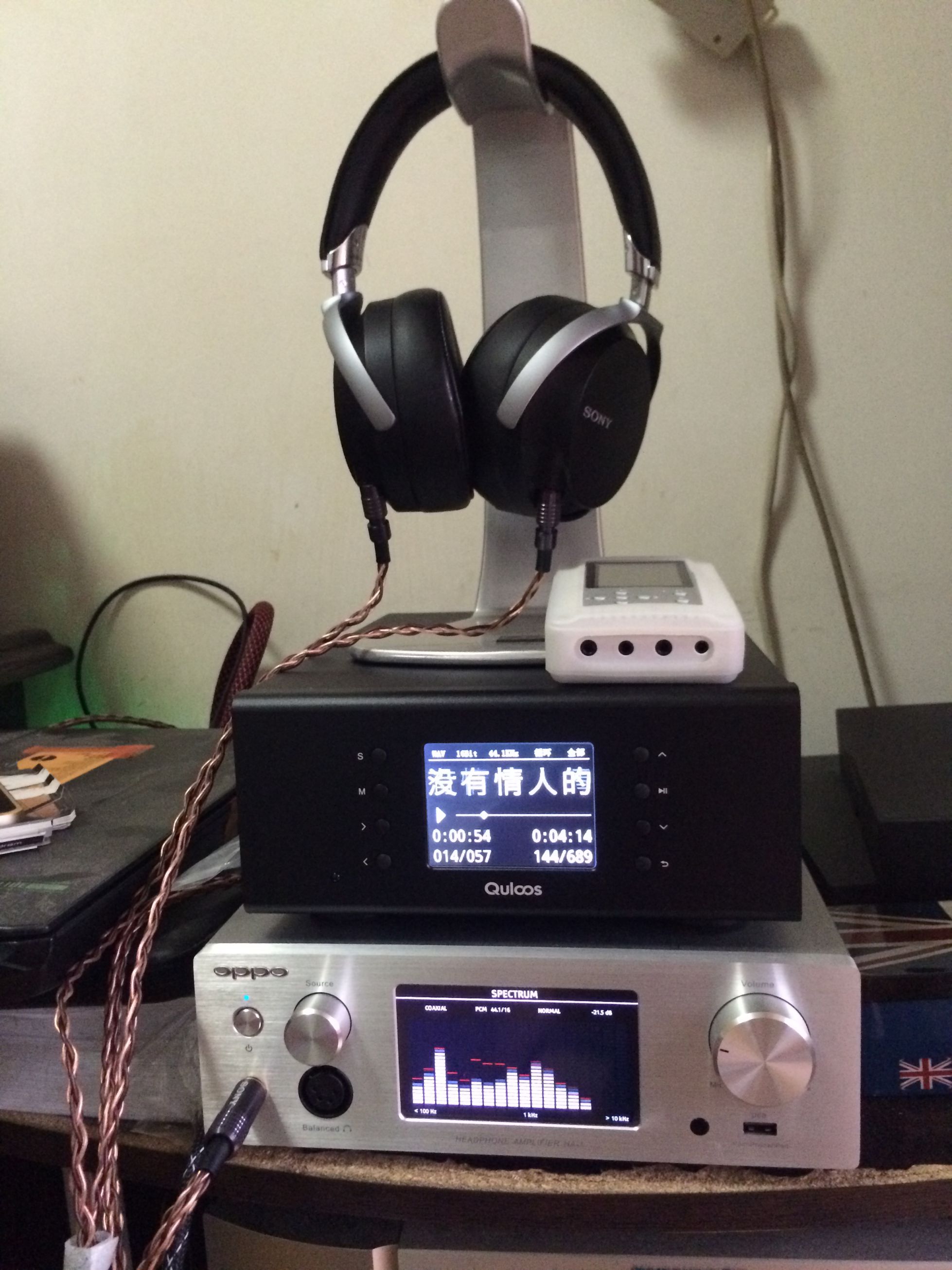

OPPO这机子功能全面玩法很多,就在前几天发现QA360同轴输出到HA-1,居然能顺利接受360 DOP输出的DSD信号,
大感意外然后想起来乾龙盛有款新转盘QA661正在优惠预售,赶紧订了一款。到手整整玩了一天,简单说说感受顺便请
教各位坛友和陈总。

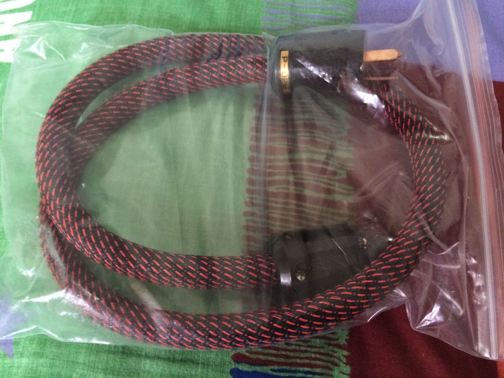

首先,买OPPO HA-1和QA661都赠送了下面这条差不多的很粗的电源线,不知道比原线到底有没有提升啊,不知道什么
来路怕还不如原机电源线呢
1.HA-1作为一体机功能该有的基本都有了,我试过用661的USB界面,跟OPPO的听不出啥区别,但用661的SD卡内置
输入感觉好一点;
2.本来指望使用独立转盘提升水准,661使用USB输入,只能用DOP输入DSD信号,HA-1支持DSD NATIVE,严重怀疑
DSD信号经过两次DOP,还不如直接使用HA-1的DSD NATIVE。纯属自己揣摩,请各位指教;
3.QA661使用SD卡,部分特定的专辑每一首歌结尾都有1S左右的爆音,有的专辑没有。奇怪的是,如果有爆音,那肯定
是一整张专辑每一首都有,没有就全部没有。测试不是歌曲问题,也不是卡的问题;
4.QA661使用SD卡作为数字转盘实在太方便了,相当于一台内置N张专辑的CD/SACD播放机,配合显示屏和完美控制的
遥控器,感觉太爽;

Z7我有,Z7单端只有多芯纯银才合适,单晶铜适合全平衡

我这条官方线是什么材质的呢?
