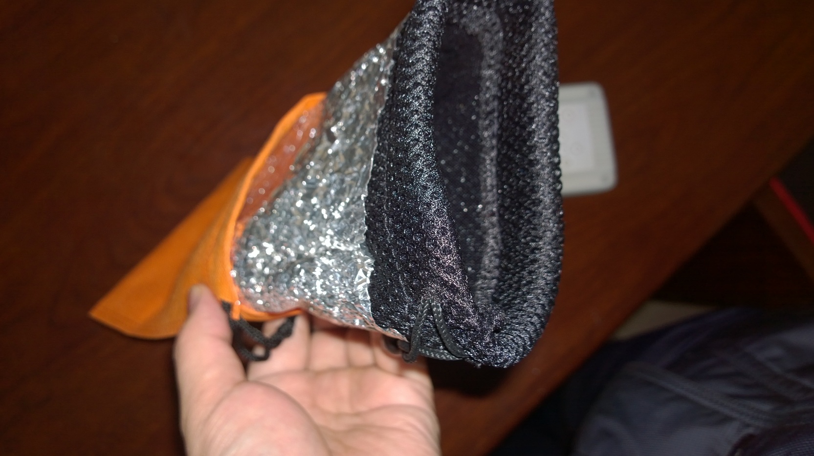

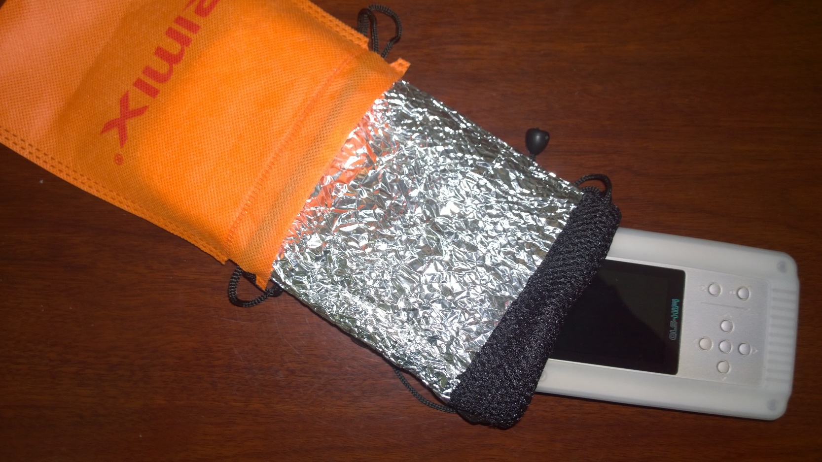

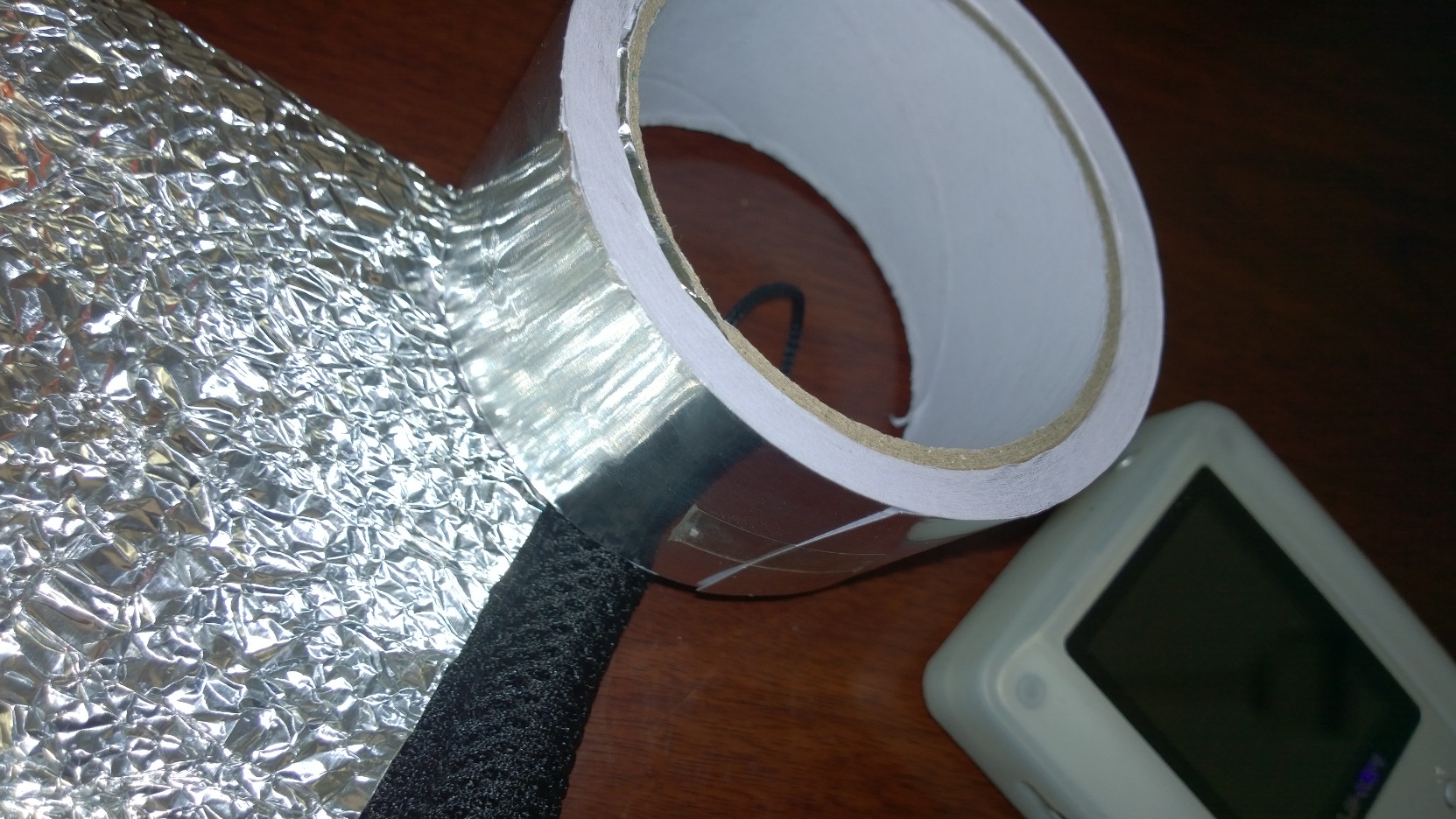

作为一个携带两部手机+QA360出门的随身党,这些东西丢进包包之后经常会在耳机里听到各种电磁干扰,后来想起物理课本里说过铝箔和铜箔可以有效干扰电磁波,于是开始各种折腾了: 首先准备这些东西: 1、铝箔胶带,万能的淘宝找而且很便宜。铜箔太贵而且相对重一些; 2、束口袋或抽绳袋或杂物袋或小包物品收纳袋或化妆品袋,要大小各一个,尺寸大概是5~6寸左右吧,我的是原来装ipad min 3的,偏大了。 大的袋子比小的大一点就行了,至于为什么要两个袋子,因为手机壳直接蹭到铝箔胶带会变黑,所以用铝箔胶带粘好小的袋子,再用大的袋子套住就OK了。 QA360随机附赠的绒布袋不太合适,用胶带包好之后机器很难再放进袋子里。 所有费用大概20不到,如果本地都有卖就更省钱了~ 不过铝箔的散热不太好,现在是冬天没办法测试。 另外除了机器需要屏蔽,还要注意耳机线的屏蔽性能,实在不行就连线一起包吧。不然还会啪啪啪地响。
