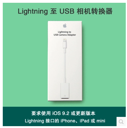

     其次,就是连接手机与界面QA730U了,这里需要借助苹果手机的相机套件,一个叫Lightning to USB Camera Adapter的东西。
参考链接:https://item.taobao.com/item.htm?id=38816531672

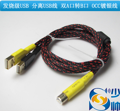

     手机端接上这个套件,再通过USB连接到QA730U。这里会有个问题,就是QA730U工作时需要USB设备能提供100多毫安的电流,这对于电脑来说不是个问题,但对于手机来说这个数字就不小了。我刚开始连接的时候手机就提示“连接设备电流过大”,(原话可能不是这样,但大概就这个意思)。好在我们有万能的某宝,只要你遇到的问题是真正的问题,在上面就能找到解决办法。既然手机无法提供这么大的电流,那么给USB口单独供电不从手机取电不就解决了吗?某宝有很多这样的USB线。例如下面这种。
参考链接:https://item.taobao.com/item.htm?id=19592432307  或者  https://item.taobao.com/item.htm?id=520264139313

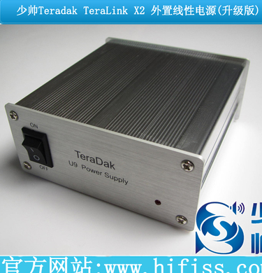

     USB线有了,但好像还缺少点什么。缺点什么呢?缺个能接USB口的电源。不过现在这种东西早就已经烂大街了,大家家里都有不少,手机充电器,充电宝等等都能使用。至于效果怎么样那当然是谁用谁知道。既然QLS一直秉持“电为声之母”的理念,CLACK大神也一直推荐大家使用菊水电源给QA730U使用,那么给这套系统选配一个好点的USB电源肯定也能提升声音。虽然百度一下会死,某宝一下要砍手,但还真找到不少这样的产品,比如这个:
参考链接:https://item.taobao.com/item.htm?id=5976011072
     到这里整套设备就搭建完成,可以愉快的欣赏手机的音乐了。
