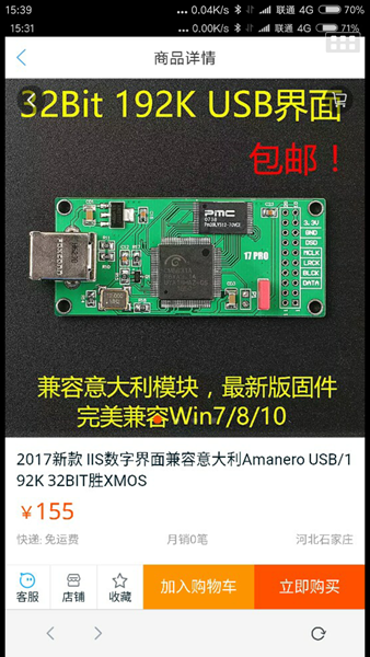

qijian101
  发帖心情 Post By:2017-3-21 15:08:06 [只看该作者]
这件可以吗?
Labyrinth
等级:论坛游民 帖子:10 积分:168 威望:0 精华:0 注册:2014-12-1 22:45:22
  发帖心情 Post By:2017-3-21 18:52:06 [只看该作者]
你这块还不是amanero方案,好不好用先用接针和杜邦线试试就知道了。
