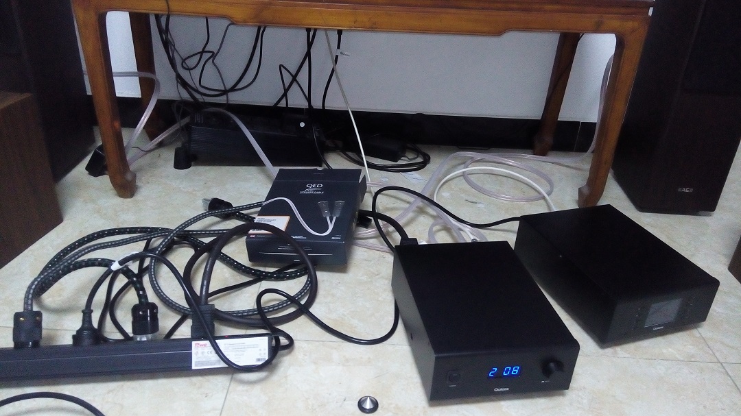

 买了F1000,QA661,QA690,音箱是AE neo V3,听下来发现出来的声音不好听,尖,糊,典型的数码声,换了几根电源线,声音确实不同,但是数码声的尖硬的特点一直困扰着我。
今天看网上论坛,说电源的相位问题,然后我试着看了下,发现F1000美标插座的火线在左边,而F1000的国标插座标明了L在右边,然后我电源线的尾端测了下,插在F1000的美标插座和国标插座出来的相位是相反的。
现在我就是搞不清楚,QA661和qa690背后的插座是什么相位?
看了说明书也没标明。
我的电源线都是美标的。

  发帖心情 Post By:2017-5-1 22:29:48 [只看该作者]
虽然我们音箱不一样,但是我也是661+690,结相是非常清晰的,也不刺耳。关于相位,其实不管你前面怎么接,你进入机器是左零右火就行了。
  发帖心情 Post By:2017-5-2 12:34:18 [只看该作者]
美标线插美标座(即插座部分为左火右零),国标线插国标座(即插座部分为左零右火)就对了。
661与690在大多数用户手里都是属于数码味不够的声音, 也就是还不够惊艳刺激相对偏暧偏饱满的声音。
我不知道为什么在你这里会出现刺耳的声音, 建议你把器材详细的照片、配置,包括避震方式、所有连接线材....都发上来,大伙儿一起找找问题。
另外楼主机器煲机有超过100小时了吧? 前100个小时变化很大。

今天刚买了一个国产towe的插座,在这个插座上我把电源线全部插上做比较。
感觉661作为音源,对电源线的更换十分敏感,每条电源线插上去都能感到都有各自的特点。
600多的古河散线放在 qa690上十分合适,感觉声音立刻便有层次感,有音乐感,但是声音还是有一点数码声,刺刺的感觉。
我现在这套配置是,300多古河的同轴线,900多的QED的ruby周年版喇叭线,661 ,690 和音箱都装有图片中那个避震脚钉,淘宝4块一个买的。
我的690买回来就没关过,煲了100小时绝对有了。
我把sony的电视的光纤也联到了690上,感觉数码味道比661作为音源更重。
我听了这套系统有10多天了,感觉不是很满意。
最突出的问题还是声音的数码味明显。
然后我把电源线不插在F1000了,插在普通插座上数码声有很大减少,但是还可闻。
今天刚买的TOWE插座用上后,数码声比普通公牛插座多点,比F1000少点。
但是把古河的电源线插在690上,数码声又少点了。
所以,我想问老板一下,你们使用什么电源线的?
我觉的好点电源线能对这套系统有很大的提升。
  发帖心情 Post By:2017-5-4 17:22:28 [只看该作者]
看到你一堆各种各样的线,又是钉什么的,建议全部先扔到一边:
1. 电源线全部用机线。
2. 喇叭线先买套便宜的,比如百元左右的秋叶原,比如:
https://item.taobao.com/item.htm?spm=a230r.1.14.248.oUGgCE&id=4527949735&ns=1&abbucket=10#detail
https://item.taobao.com/item.htm?spm=a230r.1.14.51.oUGgCE&id=525958125616&ns=1&abbucket=10#detail
3. 同轴线也先买条便宜的,比如100多元的佳耐美,比如:
https://item.taobao.com/item.htm?spm=a1z09.2.0.0.pLLWqG&id=12233160995&_u=4188sh88ecf
4. 那些什么钉也先不要用,全部用机钉。
这样后全部接好后先煲机两天, 再仔细听听,看看声音还刺不刺耳,然后再找声音中的问题, 针对性的更换某一个配件达到调整的目的,注意一般是一个一个换,不是一咕噜全部换掉,这样难保声音不会乱套。
之所以让你先用便宜的线材,是因为便宜的线材可能素质不高,但很少会有明显染色或大问题,方便查找系统中的问题。
几百元到一两千元这些低端发烧线大多个性很明显,或者说染色很严重,只能针对性的使用,不能乱用,有时候一个很小的配件可以完全毁了一整套系统,比较时也要特别注意配件带来的利与弊,一次只更换一个配件,并且听久一点(最少2-3天),不要被一耳朵的素质提升给麻痹,很多所谓的素质提升都同时是以牺牲耐听度为代价的。
真正全面个性不明显的发烧线材,包括脚钉等都是天价,好多卖到了万元级别,太贵不值当, 几百元几千元这些周边配件我们只能针对性的使用,拿来补缺,或调整系统中存在的问题,但前提是风格要对口。

  发帖心情 Post By:2017-5-6 16:26:53 [只看该作者]
第一,相位这个事情
把电源线的尾插,朝向自己
此时左零右火上接地就行
除了日本的个别机器外,全世界的器材,相位都是这个标准
第二,楼主请检查你的家里是否有地线,拿手摸机器外壳麻麻的话,那肯定就是没地线,区别超乎你的想象
第三,我的系统是661 890,690没用过。我的耳机系统声音很好,数码味无
倒是建议890的玩家,购入 后,仔细调整下后端功放/耳放的增益设置,有时因与前任DAC的输出电平不同,所以需要调节一下
第四,宁可买低价的厂线,不买中价位的diy线,如果线材有方向性,注意按厂家规定的方向连接

  发帖心情 Post By:2017-12-28 14:41:01 [只看该作者]
迟来的帮助,QA690确实有点数吗声,但如果刺刺声多大可能是1你把QA690的高频补尝调到5了,调到0可改善。2是你的高音单元灵敏度太高。
