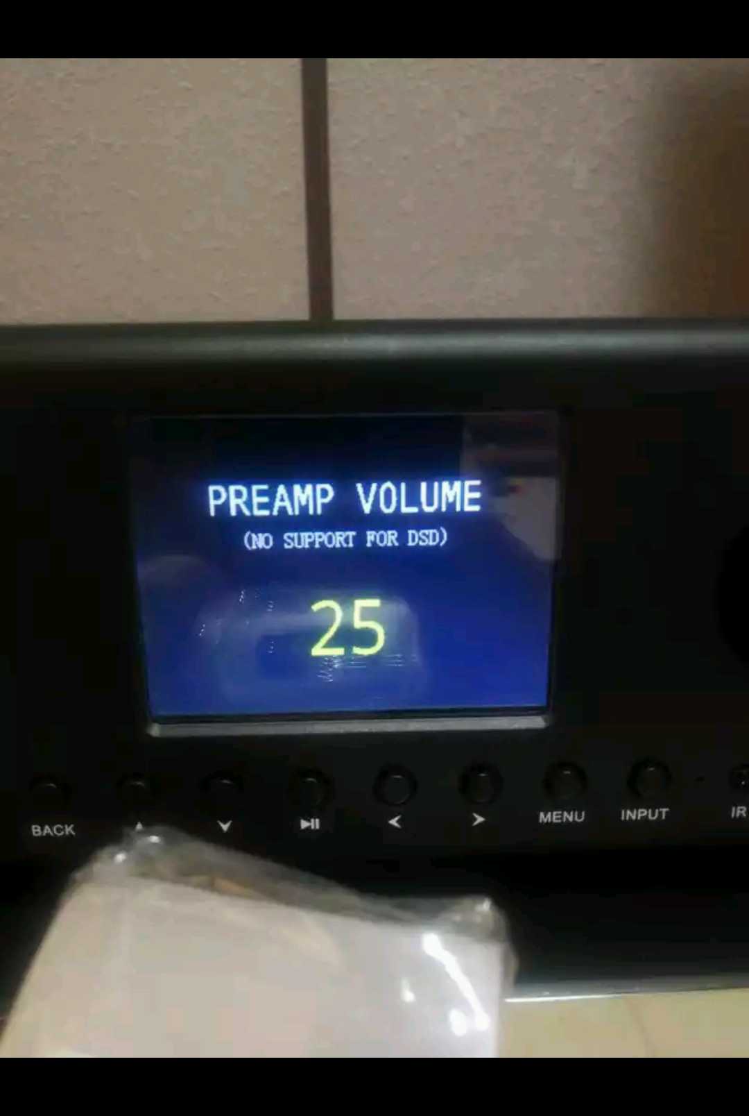

no support for dsd
不是支持DSD的吗?为什么显示这个??

因AD1955芯片内部设计问题,在DSD模式时只能固定电平输出,前级的音量控制对DSD模式不起作用,
