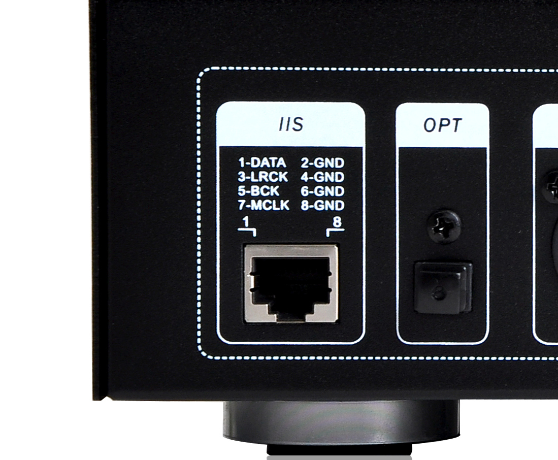

陈总,想问下QA660 I2S的接口定义  发帖心情 Post By:2018-3-6 23:34:11 [只看该作者]
陈总,你好,我这边的解码是lite DAC83,后面有个I2S接口,想跟QA660连接,目前我没有找到QA660的接口定义,你能给我发一下么?
我在网上查到的DAC83的接口定义是:1和2、GND;  3、LRCK-;  4、LRCK+ ; 5、SDATA- ; 6、SDATA+ ; 7、SCLK-  ;8、SCLK+
  发帖心情 Post By:2018-3-7 12:37:23 [只看该作者]
QA660的接口定义在QA660的I2S旁直接就有印刷, 说明书上也有的。
HUANG
等级:论坛游民 帖子:14 积分:169 威望:0 精华:0 注册:2017-12-28 13:35:56
  发帖心情 Post By:2018-4-1 9:37:55 [只看该作者]
QA660:1LRCK2GND3TADA4GND5BCK6GND7MCLK8GND.看来用不了,你的DAC83能接收的是DSD数据,QA660输出的是PCM.
HUANG
  发帖心情 Post By:2018-4-1 9:49:03 [只看该作者]
上面回复错误,QA660
1- DATA
3- LRCK
5- BCK
7- MCLK
