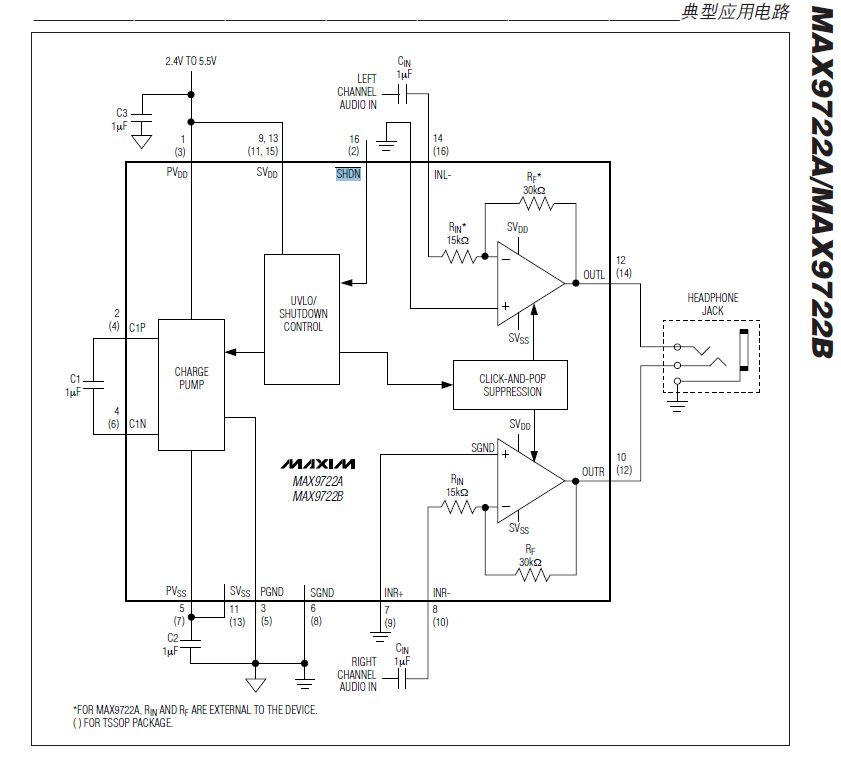

MAX9722A/MAX9722B立体声耳机放大器是针对那些电
路板空间有限的便携设备而设计的。MAX9722A/
MAX9722B采用独特的、享有专利的DirectDrive结构,
在单电源供电下能产生以地为参考的输出,可以省去大容
量的隔直电容,节省了成本、电路板空间以及元件高度。
此外,放大器的增益可以由内部设定(-2V/V,MAX9722B)
或外部调整(MAX9722A)。MAX9722A/MAX9722B每个
通道能够向16Ω负载提供70mW功率或向32Ω负载提供
130mW功率,并且THD+N只有0.009%。
MAX9722A/MAX9722B立体声耳机放大器采用Maxim专
利结构DirectDrive,省去了传统单电源耳机放大器中的
大尺寸输出耦合电容。该器件包括两个AB类耳机放大器、
欠压保护(UVLO)/关断控制、电荷泵以及完备的杂音抑
制电路(见典型应用电路)。电荷泵将正电源(PVDD)反相,
产生负电源(PVSS)。耳机放大器工作在这样的双极性电
源下,使输出偏置在GND (图1)。GND偏置带来的好处
是放大器输出不再有直流成分,一般为VDD/2。这里不
需要使用传统耳机放大器中的大尺寸隔直电容,既节省
电路板空间,又降低系统成本,同时也改善了频率响应。
该器件具有欠压保护功能,可以避免工作在电源不足的
情况下;杂音抑制功能消除了在启动与关断过程中的瞬
态噪音。另外,MAX9722A/MAX9722B还具有热过载和
短路保护功能,输出引脚可以承受±8kV ESD冲击。
Maxim的专利结构——DirectDrive使用电荷泵产生内部负
电源电压,使MAX9722A/MAX9722B的输出偏置在
GND。由于没有直流成份,所以不需要大的隔直电容。
MAX9722A/MAX9722B电荷泵只需两个小的陶瓷电容,
而不是两个大的(典型值为220μF)钽电容,从而节省了电
路板空间、降低成本,并改善了耳机放大器的频率响应。
在传统的单电源音频放大器中,输出耦合电容是产生咔
嗒声与噼噗声的主要来源。启动时,放大器将耦合电容
充电至偏置电压,典型值是电源电压的一半。同样,在
关断时,电容放电至GND。这造成了电容两端的直流漂
移, 使扬声器中出现瞬态噪音。既然MAX9722A/
MAX9722B不需要输出耦合电容,这个问题也就不会发
生了。
参见:
http://ic.laogu.com/download/MAX9722A.PDF
看来MAX9722A不需要输出电容吧???

藕合电容换成nichicon MUSE BP 无极性 顶级藕合电容。
4.7μ是输入?资料里建议输入1μ足以,请讲解一下。

“C12,C13容量10微法;  这一对是模拟输出。(对内部耳放也有影响)
C21,C22容量4.7微法    这一对是内部耳放输入.
C20,C24容量47微法     这一对是耳放与DAC电源去藕/滤波电容.
输出到耳机是直通,没有电容的。”
原来早有解释。
请教一下:
“C12,C13容量10微法;  这一对是模拟输出,”
应该是供lo隔直耦合用的,太小了会影响lo频响,同时输入到电位器,再到MAX9722A,
一般前级输入端都有耦合,AD8656可直接输出,C12,C13多不多余?也许防止耳机插到lo烧坏的防范措施?
“C21,C22容量4.7微法    这一对是内部耳放输入,”
有C12,C13,C21,C22岂不是多余了,直接短路掉不是更好吗?
一番瞎说,待指正.......

有C12,C13隔直,那C21,C22作用是什么?
谢谢指教。
muye_2003
等级:职业侠客 帖子:62 积分:530 威望:0 精华:0 注册:2010-11-6 17:31:48
  发帖心情 Post By:2010-11-29 12:29:07 [显示全部帖子]
明白了,350接功放声音是不错的,还是应该保留lo。
