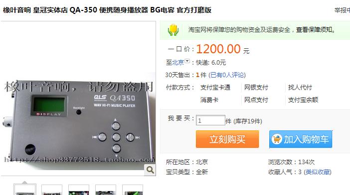

RT
主要摩机内容:
1:大电解电容更换为100多元一颗的BG电容(Black Bate 已停产、很稀有),价格是以前松下FC电容的十几倍。
2:在电源回路并连一个PHE426 MKP小薄膜电容。
3:藕合电容换成nichicon MUSE BP 无极性 顶级藕合电容。
4:部分关键钽电容换成内阻仅十几毫欧的基美顶级钽电容。
比较关注,部分关键钽电容是指那几颗呢。。。
