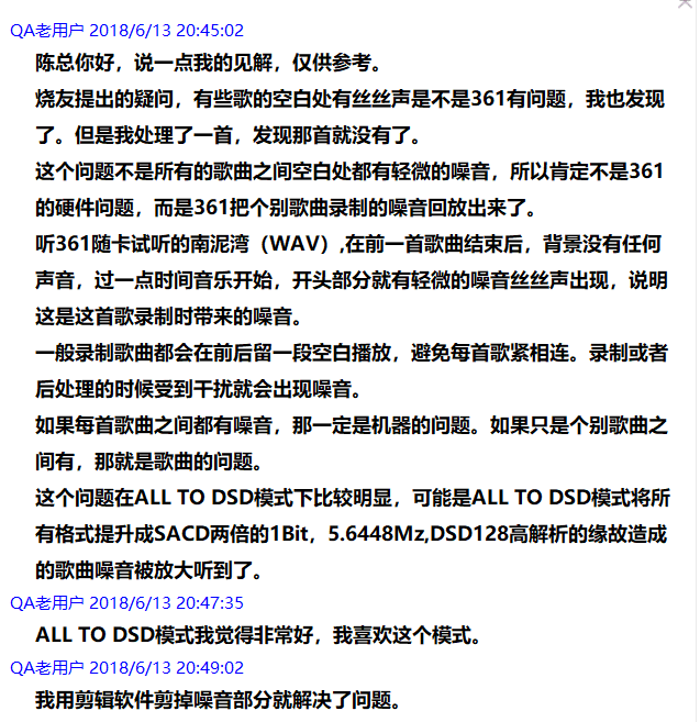

2、为什么切歌偶尔会有杂音:
答:(1)、切歌的一点点底噪或杂音是正常情况,在All to DSD模式下会更明显一点,因为静音电路处理后总是会有一点残余(没有绝对0欧的电子开关)
  (2)、可以参考我们一位QLS老用户的宝贵经验和专业分析:
