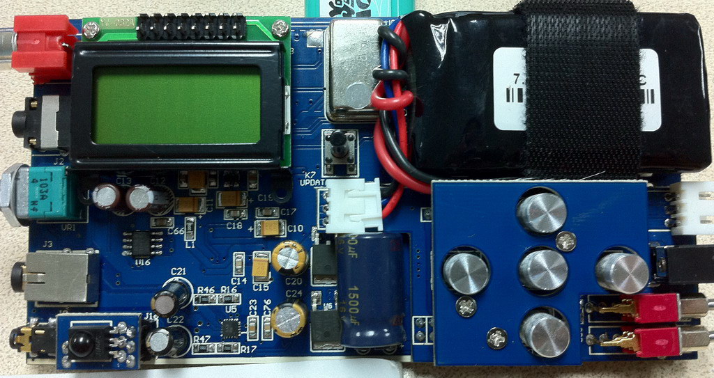

1. 在电源回路并连一个PHE426 MKP小薄膜电容。
---------这个具体并在那个位置,100n够吗?
2. 藕合电容换成nichicon MUSE BP 无极性 顶级藕合电容。
---------六只小电解全部用MUSE BP如何?

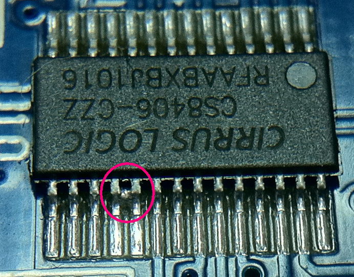

3. 我机子CS8406的18和19脚有锡点短路了,这两个脚看PCB应该没有使用到,但是不知道长久使用有没有影响?
  发帖心情 Post By:2010-12-23 16:58:29 [只看该作者]
---------这个具体并在那个位置,100n够吗?可以,并到C51上面就可以了。
---------六只小电解全部用MUSE BP如何?  滤波不建议用MUSE BP(47U或100U的MUSE好大呢),当然你也可以试试全部用MUSE BP.
3. 我机子CS8406的18和19脚有锡点短路了,这两个脚看PCB应该没有使用到,但是不知道长久使用有没有影响?  这个是PCB板本来的短路,每一台相同,是正常的(PCB线路上这两个脚是连接在一起的,过回流焊时就自动连接到一起了,正常的)
