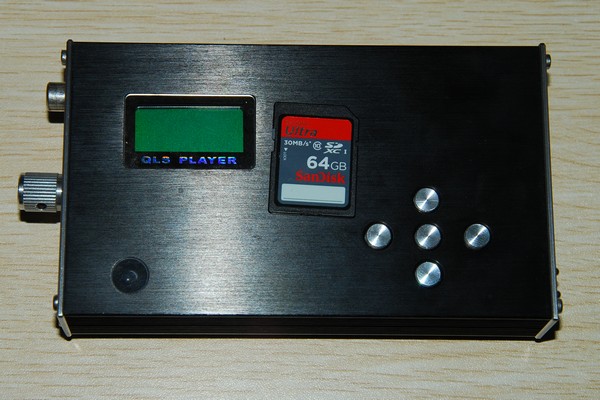

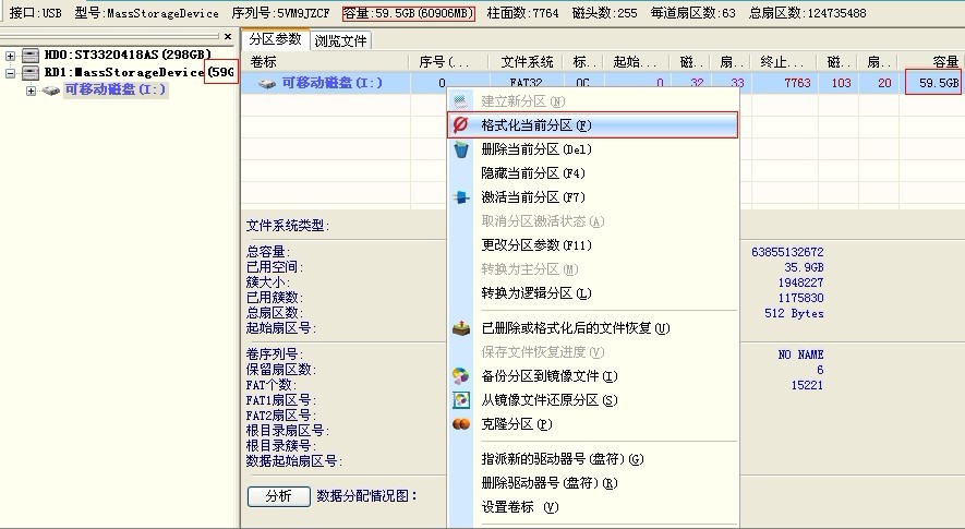

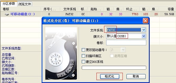

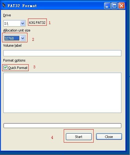

    350支持SDXC卡, 已亲测Sandisk Ultra 30MB/s C10 SDXC I 64G, 可以在350上完美播放, 但需要格式化成FAT32文件系统. SDXC卡一般是使用exFAT, 目前的windows不能格式化SDXC卡为FAT32, 所以上传两个特别好用格式化软件: fat32format和DiskGenius.
软件下载地址:
   DiskGenius: http://www.qlshifi.com/down/DG380Free_x86.rar
   Fat32format: http://www.qlshifi.com/down/guiformat.rar
注意: 格式化时, 仔细看好SD卡的盘符, 千万别把硬盘给格式化了.

既然你认为32G以内用FAT32可以保证空间利用率和读写效率, 那64G卡就不存在降低空间利用率和读写效率这个说法了.
空间利用率,读写效率, 关键在于如何平衡两者关系, 如何对SD卡如何进行格式化, 也就是一簇多少个扇区, 一簇的扇区数越高, 读写速度就越快, 但是, 空间利用率就低了; 同理扇区数越低, 空间利用率高了, 但读写速度就降下来了.
再说, 空间利用率, 在这个应用场合, 不值一提, 以64G卡为例, 实际容量按60G计算, 格式化成1簇32KB, 一首wav大小按40MB计算, 可以存放60*1024 / 40 = 1536首wav, 按最大损耗32KB计算, 1536 * 32KB= 48MB, 60G装满1536首wav实际才48MB没有被利用到, 相信这个数据所有人都能接受吧.
所以, 为了保证64G卡的读写速度, 所以我推荐大家格式化SDXC卡为一簇16KB~32KB.
