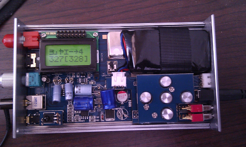

入手QA-350 mod v2版,煲机500+小时以后.
用我的XBA-4SL听歌~~总发觉音色上总有点吵,浑浊.
打开机器.
根据这些电容的尺寸,网购了飞利浦的10uf,47uf和elna的蓝袍470uf.
然后将原有电容全部拔出.耍了个小聪明:将闲置的运放芯片插座的脚都拔下来,一个个焊接在板子上.
这样做的用处就是,电容引脚可以直接插入,不需要再在板子上焊锡了,哈哈~!随拔随插,爽~!!
东西到了.上完工图:

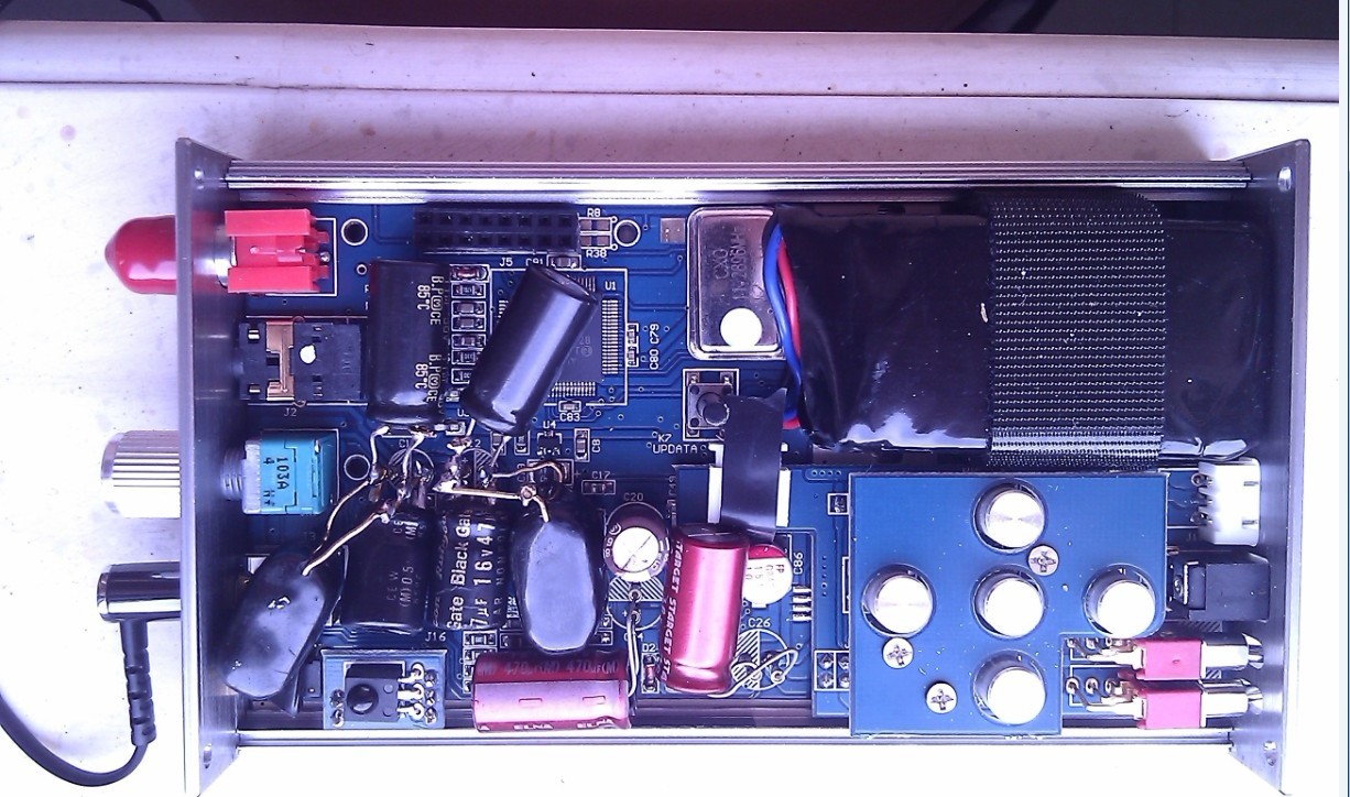

在随后的试听过程中,发觉动态比以前好多了,低音下潜的更深了,有弹性,速度感都有了.
但是高音好像有点悲剧了,好像蒙着一层布在听的感觉.
果断的,追究更深层次的~!!!换~~!
仔细测量了机器内部尺寸,10uf的换了一对超大的极品松下 BP 定制品 11uF
47uf换成了ELNA SILMIC金脚 47uf
470uf的也换了对超大的ELNA STARGET 470uf
把机器都差不多挤满了,哈哈~!上图:

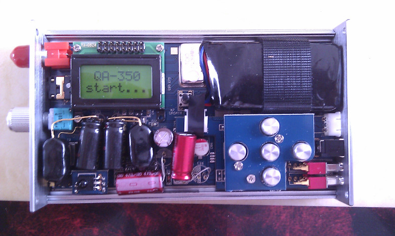

试听了一天,太棒了!!音质相比以前几乎有了一个质的提升~~!
但是好像还有一些不易察觉的干扰~~
请教了高手之后,指点我并联一对高质量的薄膜滤波电容~!
但是空间不够放了呀??!!
有人告诉你空间也像乳沟,挤挤就会有的吗??
来了,主角~~SOSHIN 顶级GU U-con 1uF 50v金脚薄膜电容
上图:
有人敢比我再挤吗?????
哈哈哈哈~~~~
开心,至此打摩告一段落,对于目前的音质,我已经非常满意~!!
努力煲机~~!!
真正精彩的还在后面~~!!

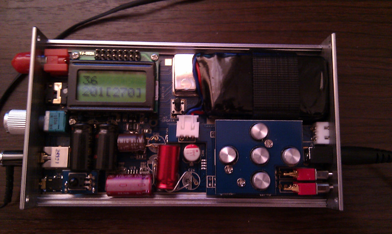

经过大概10多天的煲机,感觉音色不是很耐听,
一番探索之后,发觉是低音本身就偏少,减少了音乐的氛围.
加电容!空间没有了啊?谁说的.那只鸡肋的液晶屏占领了多大的空间啊
杀了他.不.摘下留着.等版主回收.
本来想再并联一只100uf的电容,
经过淘宝上卖我电容的高手老板的建议,选购了47uf的黑金刚无极电容
装的时候有波折啊,耳朵失灵了,
一怒,把原本已经焊接好的电容全部拆掉,
后来细细品味还是决定三个都要并联
所以,形成了一副狗啃的局面.不怕被焊疤闪爆眼球的就看吧
透视装咱可不穿,涂了!

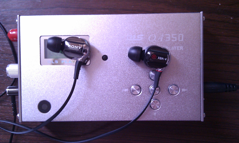

以前用EX500和XBA-4比较着听,在qa350上,两者,xba-4在高音占优,解析度上稍胜一点.其他方面好像来去不大,低音反而不如EX500..但是打摩过之后,再拿两者比较......EX500哭的很惨,各方面完败.败到家了,低音也完败,没有XBA-4那种弹性和力量~~~哈哈

LZ真会折腾啦,挤得满满的,散热有没有问题呀。
qq138888488
等级:新手上路 帖子:9 积分:148 威望:0 精华:1 注册:2012-6-28 14:05:45
  发帖心情 Post By:2012-6-30 22:06:41 [只看该作者]
散热很好呀~29度室温,连续开机10小时煲机,没问题
