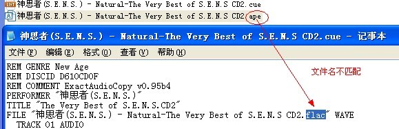

6、CUE支持不好。
7、APE播放似乎有些吃力,感觉不如WAV从容。
你好, 请详细说明一下CUE支持不好的问题, 以便后续固件加以改进, 多谢!
建议使用WAV和FLAC, 不推荐APE.

有几个目录拷了APE+CUE,似乎不起作用,WAV+CUE是没有问题的。也可能是我的CUE格式有问题,网上下载的。
已经准备把APE全部转换成WAV了,也就不去深究它啦。
目前情况看,功能也足够了,音质完全满足要求,其他都是小节。

可能是你的CUE解析的歌曲名和实际的歌曲文件名不匹配, 所以才不会起作用, 如下图.
