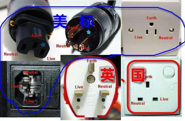

     昨天用了三个多小时时间折腾电源,没啥工具,只有电笔。(顺便提下,很多朋友已经有了稳压电源,电源上有个相位指示灯,如果指示灯是亮的,表明相位是错误的)
1.美标电源线和国标电源线不同,美标一般是交叉接法(零线火线换位),国标是平行接法。
2.不管用何种电源插座,何种电源线,最终机身的插座相位都是固定的----面向正品字,左火右零,因此,国标墙插需配国标电源线(平行接法),美标墙插需配美标电源线(交叉接法),方能保证最后到机身的相位正确。
3.最简单的办法就是拿只电笔量量最后到机身的那个插头,如果面对插头正品字,左零右火的话,相位就对了。
    目前,许多HI-END器材制造厂都在说明书中载明器材使用前必须留意电源相位问题,象Mark Levinson即相当明确地要求,用家必须在使用前预先依照IEC(国际电器法规)做好电源相位调整,以利再生效果的正确性。当然,如果你执意不去留意相位,对器材也不至于造成任何伤害,但好好调整一下,相信肯定是会有收获的,至少对中低频及音场必会有所改善。
     有些人总是搞不明白英标、美标、国标火线的位置,其实只要牢记,左零右火就好了,只不过美标标准安装方法地线在下面,国标英标在上面而已。
 上张图一切都明白了:
对高档器材特别是用了 神经线、发烧线的,如果电源相位不对,那可是真的浪费了。
